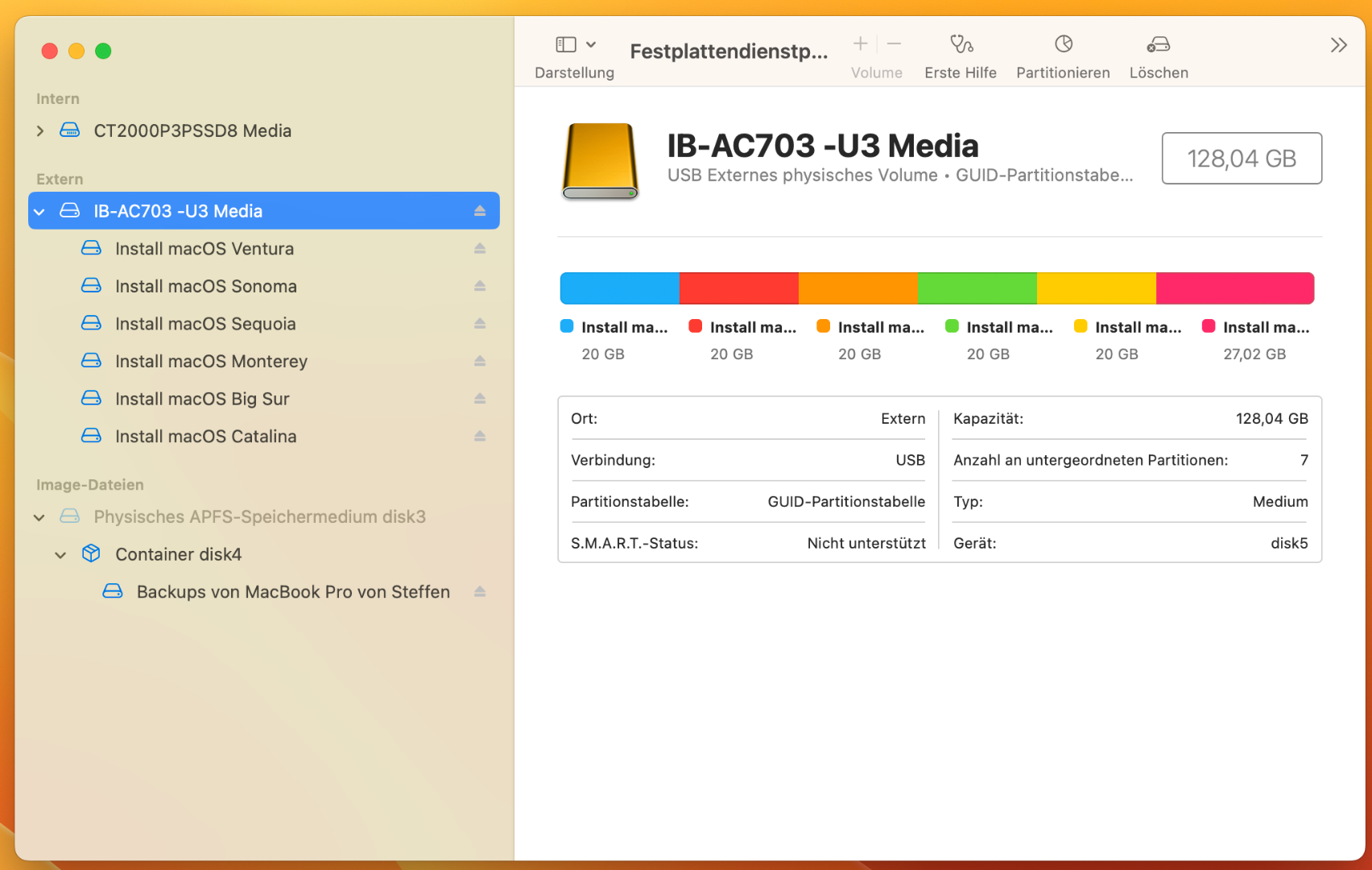

  • Die Installation kann nur von einem Installationsmedium erfolgen,
    dass mit HFS+ formatiert ist.
    Unter Mac OS kann man sich eine Festplatte in mehrere HFS-Partitionen unterteilen.
    In jede Partition kann man einen Mac OS Installer installieren.
    Das funktioniert am besten mit dem Programm Mist.
    https://github.com/ninxsoft/Mist
    Ich habe selbst so eine Multi-Installations-SSD.
    Dabei spielt es keine Rolle ob die SSD intern über PCIe oder SATA,
    oder extern über USB angeschlossen ist.
    Intern ist natürlich besser, weil du die volle Geschwindigkeit einer NVME-SSD oder SATA-SSD nutzen kannst. Das beschleunigt die Installation enorm.
    Ich selbst benutze für die Installation schon lange keine USB-Sticks mehr.
    Nur für die EFI hab eich bei der Erst-Installation einen Boot-Stick FAT32/MBR.
    Wenn du nur einen Rechner hast, dann kannst du die EFI auch auf die ESP der Installations-SDD packen.
    Es könne auch HDD verwendet werden. Dann aber möglichst 2,5".
    Da reiche auch ausrangierte Platten aus alten Notebooks.
    Ich benutze eine SATA-SSD von Samsung mit 128 GB.
