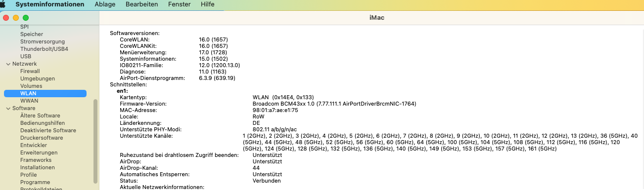

  • Nio82 Das WLAN Icon oben rechts blinkt nach dem Start von MacOS wenige Sekunden und sieht dann so aus - der Schalter läßt sich nicht bedienen.
    In der Systemeinstellung tauch kein WLAN auf
    In den Systeminformationen steht nur das hier:
    MacGrummel unter Linux MINT funktioniert das WLAN - ich boote gleich nochmal mit Ventura und ergänze die Infos hier...
    EDIT: In Ventura funktioniert die Karte wie in Linux und Win10 noch:
