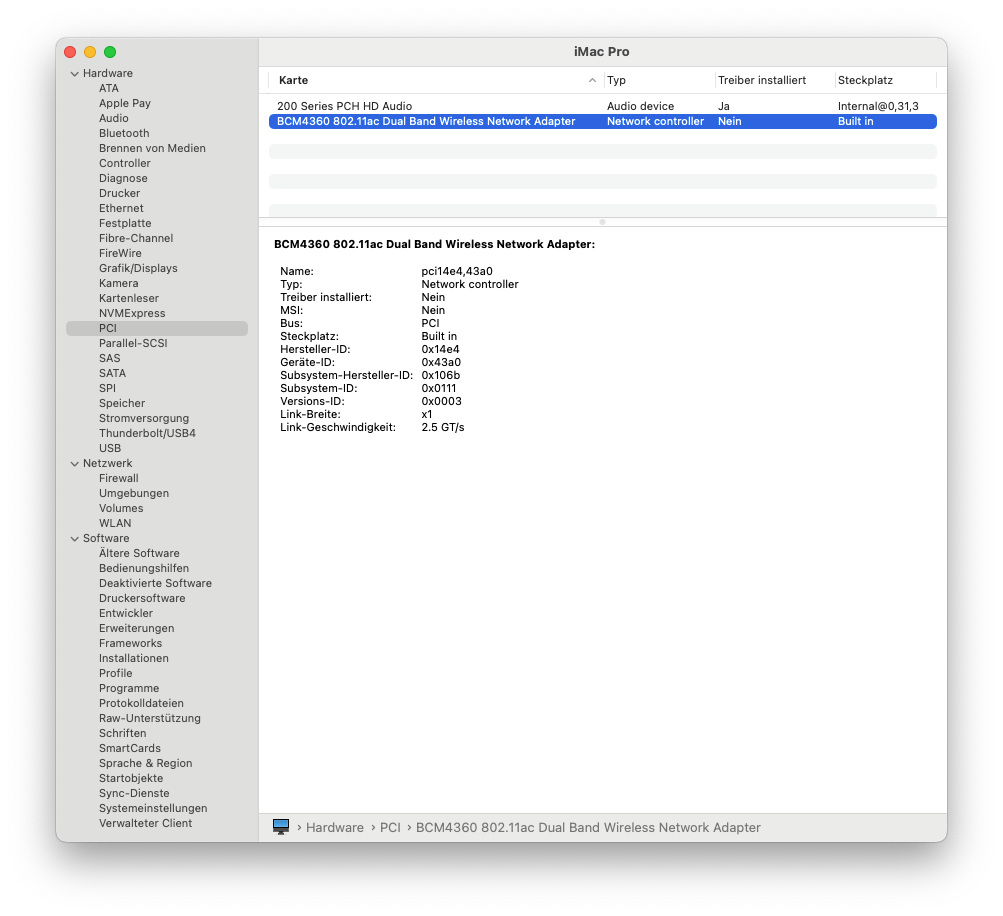

    das ist keine Karte sonder der Bluetooth Chip - wobei das nicht mal der deiner Karte sein muss, denn BlueToolFixup.kext emuliert den. Also falls du BlueToolFixup.kext geladen hast, wird dir in Systeminformationen ein BCM 4350c2 angezeigt - auch bei Intel WLAN Karten
    Dann sollte das meine Karte sein BCM4352, soweit ich sehen konnte.

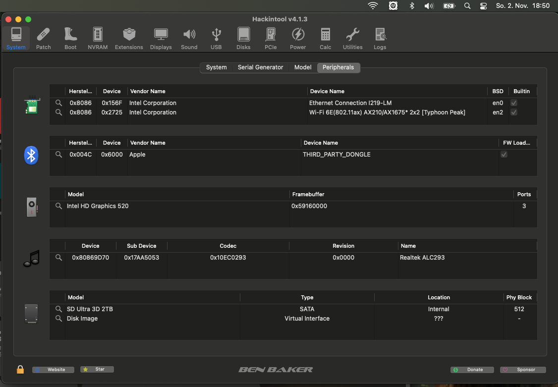

  • Ich habe die Fenvi T919 mal wieder im KBL-Desktop verbaut und die letzte funktionierende EFI dazu reaktiviert. Eigentlich nur aktiviert und NVRAM bzgl. BT angepasst, obwohl BT auf Anhieb funktioniert und WLAN auch mit Ventura und Mjojave ebenso.
    Bei Sonoma und Sequoia stehe ich irgenwie auf dem Schlauch.

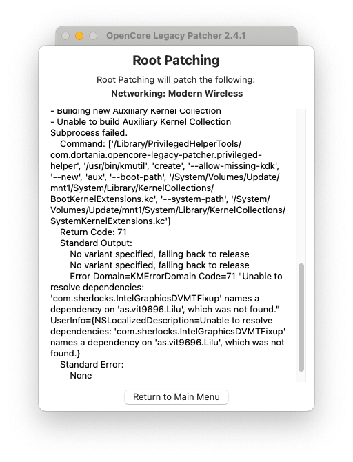

    OCLP bringt hier folgende Fehlermeldung:
    oclpl.pdf
    Bin mir jetzt nicht sicher ob es ein Problem beim OCLP oder meiner EFI gibt. Vielleicht kann da bitte jemand mal drauif schauen.

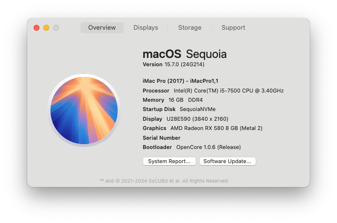

    Sorry der Nachfrage. Bin einfach raus aus der Thematik. Ich hab vor zwei Jahren meinen Hackintosh nach der Anleitung hier auf 14.0 gebracht (hab eine BCM94360ng NGFF im PCI-Adapter). Danach nicht mehr geupdated, weil alles lief und mir wenig später einen Mac mini gekauft.
    Nun nach gut zwei Jahren habe ich die Kiste heute wieder angeworfen, Open Core auf den neuesten Stand gebracht und auf 14.8.2 upgedated. Musste mir dazu den Full-Installer über das Terminal laden, weil mir (außer Tahoe seltsamerweise) nichts unter Softwareupdate angeboten wird.
    Nun die Frage, was hat sich geändert zwischen 14.0 und 14.8.2? Ich meine, ist Sonoma so unzuverlässig was die WLAN-Unterstützung angeht, oder hab ich was wichtiges übersehen, was in den späteren Sonoma-Versionen notwendig wurde?

    Arkturus zum Vergleich, Root Patch Log bei mir:
    bei Dir (der Teil vom Screenshot):
    Also anscheinend verwendest du DVMTFixup - das soll aber laut WEG FAQs entfernt werden:
    https://github.com/acidanthera…d#general-recommendations
    Ob das the root cause ist kann ich nicht sagen - aber ganz offensichtlich fährt OCLP damit gegen die Wand
    Btw. könntest du mal die Gegenprobe mit AirportItlwm (Ventura) machen, Modern Wifi Patch ist da identisch. Falls du es dir einfacher machen willst (Dortanias's OCLP bräuchte ein Broadcom Fake Device), kannst du OCLP-Mod verwenden (funktioniert bestens, man muss nur wissen wo man klickt - alles chinesisch)
    https://github.com/laobamac/OCLP-Mod/releases

  • Wodurch diese Meldung wegen DVMTFixup generiert wurde vermag ich nicht zu erkennen. Bei Meinen letzten Versuch gab es solche nicht, sondern OCLP hatte die RootPatches abgeschlossen und ordnungsgemäß mit Patching complete quittiert.
    Arkturus
