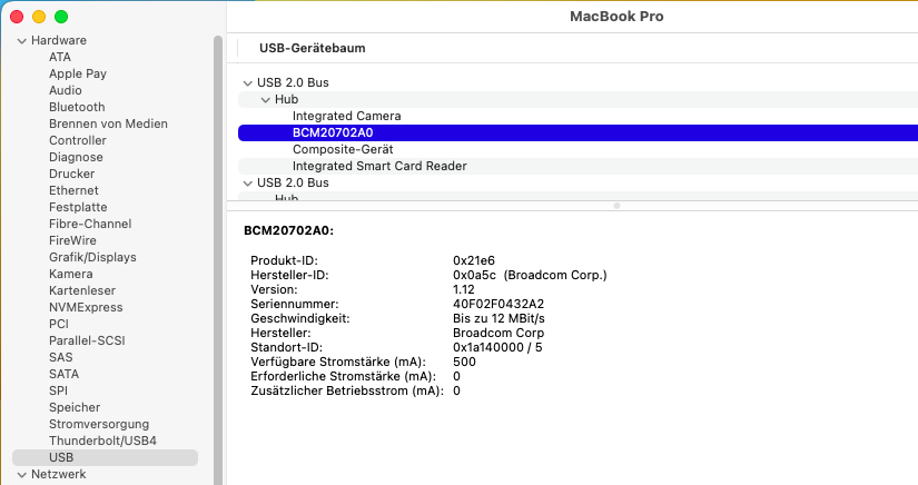

  • Es betrifft jetzt lediglich Bluetooth 5.3, aber trotz Intel AX210 Wifi 6 (160Mhz) ist ein BroadcomBCM20702A0 Chip verbaut. Wlan läuft mit Itlwm ab Big Sur bis Sequoia 15.5 tadellos. Hab hier auf dem T430 ein Sammlung MacOS (11.7.1, 13.7.4, 14.7.4 und 15.5) installiert. Lediglich unter 15.5 hat BT keine Chance. Schon bei der DW 1550 hat BT mit Sequoia nicht funktioniert. Da funktierten auch BT-Dongle nicht. Außerdem war BT mit der DW 1550 nur sehr sporadisch, mal funktionierten Apple Dienste und mal nicht. Das gleiche Problem war mit einer alten Intel Centrino Advanced N 6235. Wenn ich gewusst hätte, dass jetzt die AX210 auch einen BRCM Chip verbaut hat, hätte ich länger nach einer AX200/201 gesucht. Aber ehrlich gesagt sieht man ja vother nie was drin ist. Jedenfalls funktionier jetzt BT absolut zuverlässig, koppeln von Geräten blitzschnell.
    Meine Frage zu 15.5.: Gibt es einen Workarround für 15.5 und BCM20702A0? Aus den Ausführungen von acidanthera werde ich nicht ganz schlau. Übersteigt meine Kenntnisse.
    EDIT hier noch ein paar Schnappschüsse aus 15.5

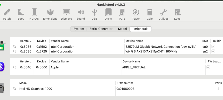

    EDIT: Tja, kurzer Ausflug mit der neuen AX210 und eine Bruchlandung. Komplett WLAN ausgefallen. Obwohl die WLAN-Kontrollleuchte am unteren Displayrand leuchtet und unter Windows der Geräte-Manager sagt das die AX210 einwandfrei funktioniert, lässt sich weder unter Windows 11, Linux Mint oder irgendeines der MacOS ein WIFI-Dienst aktivieren. Alles tot. Schätze, das Teil ist bereits defekt. Werde zur Kontrolle die Centrino wieder einbauen.
    EDIT: centrino funktioniert. Die AX210 geht als defekt zurück. Es ist ein anderes WLAN Modul. Bluetooth genau der gleiche Chip. Die Ausgaben im HackinTool und Systembericht sind identisch. Deshalb wäre sehr von Interesse ob d für 15.5 was verbessert werden kann. Die Bootargs habe ich bereits um die üblichen Verdächtigen ergänzt.

  • AX210 auch einen BRCM Chip verbaut hat
    hat sie nicht, das angezeigte Apple / BCM Modul in Hackintool / Systeminfo kommt von BluetoolFixup
    Edit: wenn du den https://github.com/acidanthera/DebugEnhancer installierst, kannst du mit
    sudo dmesg | grep IntelFirmware
    ausgeben, welche Intel BT Firmware deine Karte lädt ;)

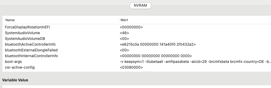

    schau mal in Hackintool NVRAM, ob bluetoothExternalDongleFailed auch auf 00 steht. Ich bekomm hier nämlich (nicht immer) 01, womit BT nicht funktioniert - in Systeminfo / Bluetooth sieht man dann Firmware v0 = bedeutet nicht geladen.
    Das kann man dann entweder in Hackintool auf 00 zurücksetzen und on the fly funktioniert BT oder mit:
    sudo nvram 7C436110-AB2A-4BBB-A880-FE41995C9F82:bluetoothExternalDongleFailed=%00

  • Wenn es kein BCM20702A0 Broadcom ist, gehört es hier naturlich nicht her. Dann muss ich mich entschuldigen.
    bluetoothExternalDongleFailed steht auf 00
    Die Versionen vom BlueToolFixup.kext muss ich trotzdem mal testen. Ich nutze aktuell 2.7.1. Danke für den Hinweis schrup21
    Wenn ich anstelle der BrcmPatchRAM3.kext und BrcmFirmwareData.kext IntelBTPatcher.kext und IntelBluetoothFirmware.kext aktiviere ändert sich auch nichts unter 15.5. Dass hatte ich ja alles schon probiert.

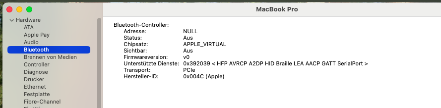

  • Arkturus BCM20702A0 wäre natürlich durchaus Broadcom - aber wenn Hackintool bzw. Systeminformationen da eine Firmware v0 anzeigt, heißt das BluetoolFixup funktioniert nicht (abgesehen davon geht's ja hier um WLAN).
    Kann damit zusammenhängen, weil das eigentliche BT Modul nicht richtig initialisiert / geladen werden konnte (oder mit FW versorgt wurde), kann aber auch sein, dass wie bei mir und anderen (allerdings mit Broadcom Karte), ExternalDongleFailed auf 01 springt - also Failed.
    Der Bluetooth Adapter den man in Systeminformationen oder Hackintool sieht, ist von BluetoolFixup emuliert, nämlich ein CSR Dongle - weil dieser das einzige Bluetooth Module ist, das seit Monterey emuliert werden kann (bitte korrigiert mich, falls ich hier falsch liege).
    Die einzige Karte, mit der BT nativ ohne Kexte funktioniert ist die BCM94360ng und die Apple Karten (denke ich) - nur mit denen wird in Systeminfo oder Hackintool das eigentliche BT Modul angezeigt.
    Du musst IntelBluetoothFirmware.kext und IntelBTPatcher.kext verwenden (so wie ich das verstehe, sind die für die eigentliche Intel Firmware zuständig) und ab Monterey BlueToolFixup.kext - bis einschl. Big Sur InteBluetoothInjector.kext.
    So in der Reihenfolge lade ich die KEXTe am Test Laptop mit Intel AX201 CNVi Karte, funktioniert von Catalina bis aktuell. Natürlich braucht es auch die beiden NVRAM und gemappten USB Port

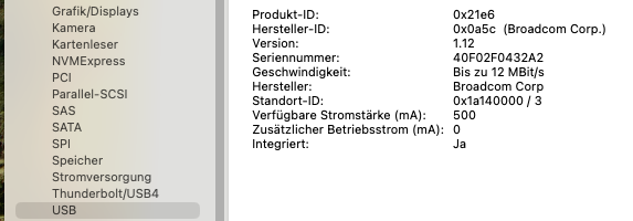

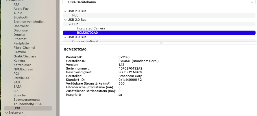

  • Ok, ich habe mal alles gecheckt und einen Downgrade auf BlueToolFixup.kext 2.7.0 gemacht.
    Es bleibt dabei, dass der Bluetooth-Chip nach wie vor als BCM20702A0 erkannt und in dem Systembericht unter USB nicht als Bluetooth-HCI oder Bluetooth-USB-Host-Controller übernommen wird, sondern als Broadcom.
    Dies hat zur Folge, dass IntelBluetoothFirmware nicht geladen wird.

    EDIT: Meine Beurteilung des Sachverhalts stimmt nicht. Es funktioniert auch mein Broadcom unter USB, z.B. unter 13.7.1

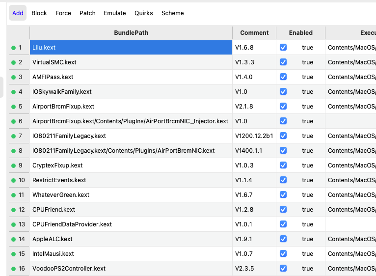

    Im IntelBluetoothInjector.kext gibt es in contens kein MacOS Ordner. In deiner Plist ist das aber zu sehen. Da müsste OC doch meckern. Ich habe heute die ganzen Kexts neu gebaut und auch da ist ExecutablePath leer. schrup21
    Arkturus
  • Arkturus Achso, jetzt versteh ich 😂
    weil ich den Executablepath angegeben hab - danke, werde das korrigieren.
    Also wenn keine Executable aufgerufen wird, ist das nicht tragisch (aber unschön) - anders rum nicht gut.
    Links ohne, rechts mit

    Ich meine aus der Erinnerung, dass für eine 94360ng NGFF ab sonoma noch AirportFixup.kext mit dem NiC-Plugin nötig sind, z.B. bei meinem alten T470, was auch unter Ventura noch ohne kext nur mit WEG funktionierte.
    Wichtig war bei mir die Reihenfolge der kext, wie im Bild zu sehen.
