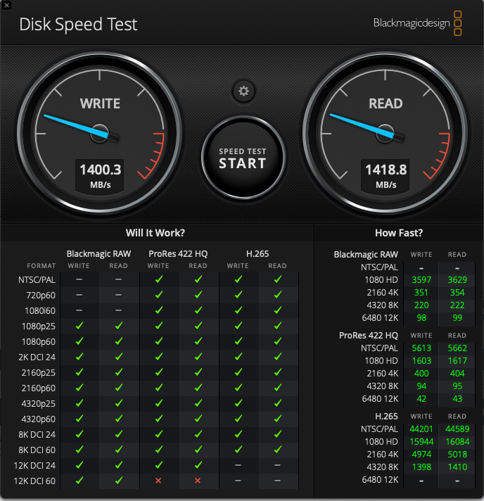

  • Tirola Klappt es bei dir schon? Das zweite Bild sind meine einstellungen unter OpenCore Patcher.
    Bei mir hat es auf anrieb geklappt. Mit dem Aktuellsten BootRom. (Systemfirmwareversion: 144.0.0.0.0)
    Adapter ist von Aqua Computer kryoM.2 evo PCIe 3.0 x4 Adapter und die SSD ist eine Kingston NY2. mit MacOS Monterey.
  • Danke. Ich habe mir einen neuen Adapter bestellt. Habe noch eine nvme hier liegen.
