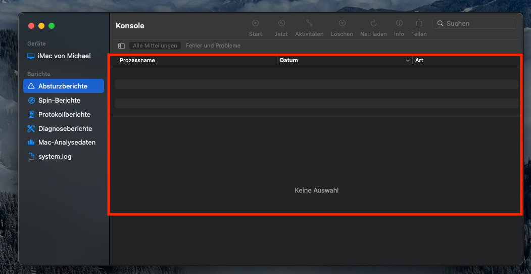

Gerade nachgesehen. Keine Abstürze zu sehen.

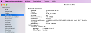

Rentier Rudi , dein Bild weiter oben von BT zeigt irgendwie eine andere Karte.
So siehts auch aus, wenn keine Karte eingebaut ist. D.h. das bei ihm halt nichts erkannt wird.

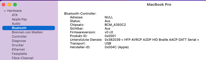

LetsGo Das müsste Port 7 sein. Nach der Neuinstallation des Rechners hat Bluetooth auch funktioniert, bis ich ihn dann heruntergefahren hatte. Und das ist jetzt halt die Frage, warum sie sich nicht mehr aktivieren lässt.
anonymous_writer so sieht es aktuell bei mir im Systembericht aus

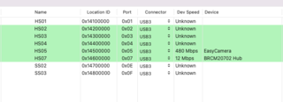

Mach bitte mal dein Mapping neu mit dem Hackintool und verwende die erzeugten USBPorts.kext + SSDT-USBX.aml.
USBToolBox.kext + UTBMap.kext dann löschen.
Ich habe das Mapping gerade noch mal gemacht, und die Dateien reinkopiert. Damit ändert sich nichts, außer das die Kamera
und die intern am USB 2.0 Bus angeschlossen sind nicht mehr funktionieren. Bluetooth verweigert immer noch die Funktion.

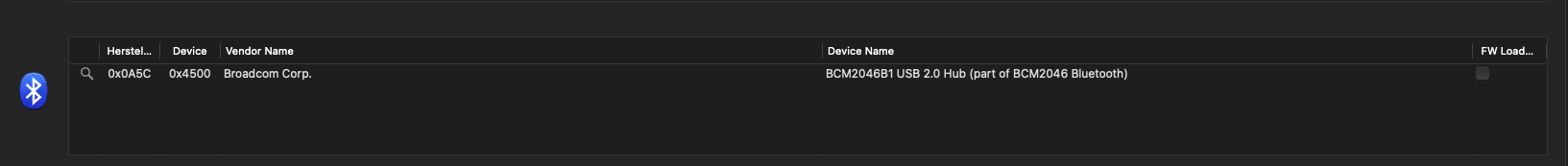

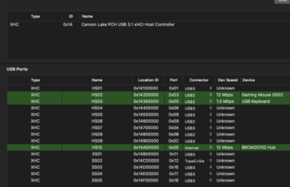

Rentier Rudi schon mal ein gutes Zeichen wenn's noch unter Windows läuft. Hast du die Karte mal ne halbe Stunde, Stunde ausgebaut? Was sagt denn das Hackintool unter USB u.s.w.?
P.S. Hab deine Bilder vom Hackintool schon entdeckt. Der eine Port mit der auf USB 2 steht ist nicht dein Bluetooth Hub?
