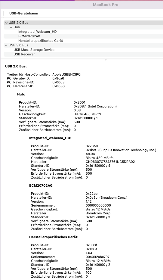

  • Hatte mal drüberinstalliert, jetzt steht die Karte im USB-Baum, ist aber trotzdem nicht aktivierbar.
    LG Andreas

  • nein, leider nicht, es steht aber auch bei erforderlicher Stromstärke 0 mA
    LG Andreas
  • laut devicehunt.com ist 0A5C 22BE ein Broadcom BCM2070 Bluetooth 3.0 Device .. welche Karte soll das nochmal sein? wird BT 3.0 überhaupt noch unterstützt in macOS 12 ? ..
    spoofst Du die DeviceID?
    bei den 9er Series Boards solltest Du auch die EHC Controller deaktivieren (zumindest renamen), die kollidieren mit den Apple USB Maps, der EHC1 Controller sollte im Hackintool gar nicht auftauchen (vgl. Post #6) ..
    EDIT: sehr wahrscheinlich liegts daran .. ich bezweifle, dass dein Layout mit dem des MacBooks übereinstimmt .. Bluetooth soll offensichtlich vom EHC Controller verwaltet werden, da ist das XHC Mapping hinfällig und falls der Dell nicht an PR01 einen internen Hub hängen hat (wie die Macs), dann wird da nichts vernünftiges draus
