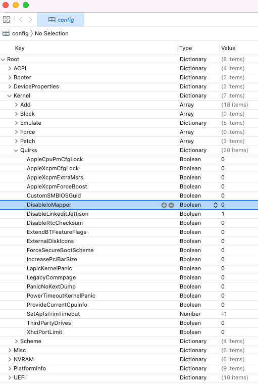

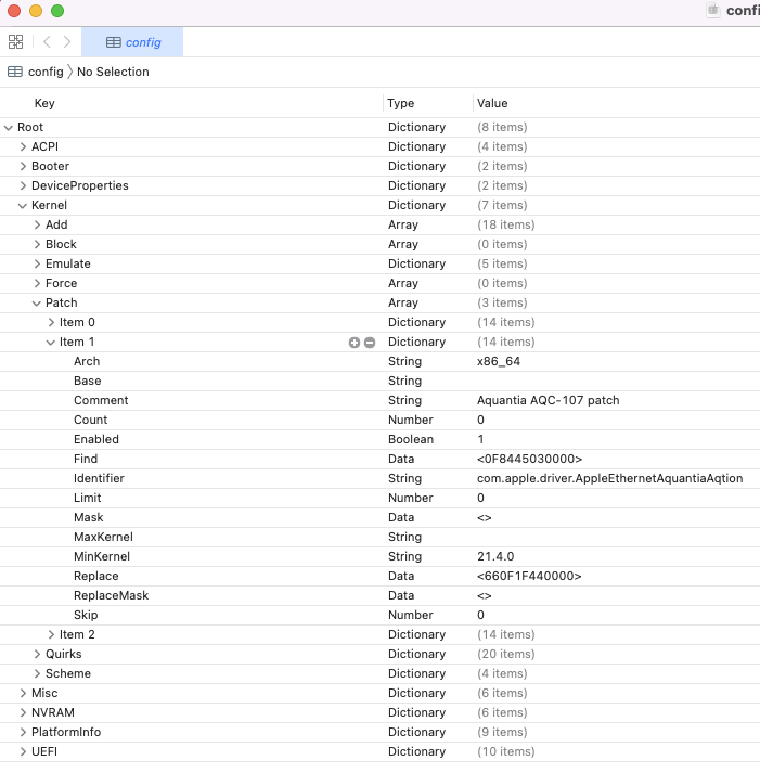

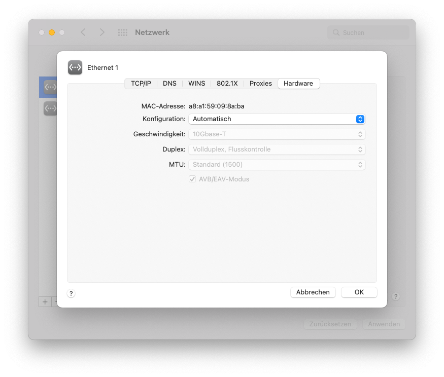

Alles anzeigenich habe bei mir nun im BIOS die Funktion "VT-D" auf enabled gesetzt: et voila, meine Aquantia AQC107 läuft nun unter 12.3 und bekommt auch eine IP.
in meiner CONFIG.plist steht folgendes auf DISABLED (bezieht sich nur auf den ersten Screen, der PATCH muss natürlich auf "Enabled" stehen):
schalte ich "VT-D" im BIOS ab, habe ich das selbe Verhalten wie alle anderen hier: Karte bezieht keine IP via DHCP und hat somit keine Connection.
Diese Vorgehensweise betrifft mein ASRock X299 CREATOR Board.
Wenn ich das mache; (DisableIoMmapper auf false) bekommt meine Fenvi 919 keine IP Adresse. Es ist verhext.
Da bekommt man eine Sache wieder ans Laufen, dafür funktioniert das nächste nicht.

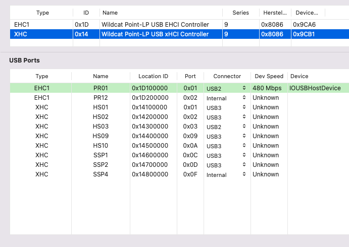

Habe heute die BMC94360NG eingebaut. Bei mir wird der Kext BlueToolFixup allerdings nicht geladen. Bluetooth bricht auch ständig ab.
Andere Kexte zur Karte habe ich keine im System. macOS Monterey 12.4.
Edit: Ich habe die USB-Ports nochmal neu konfiguriert, denn der Connector stand nicht auf Intern sondern auf USB3. Den BlueToolFixUp wieder rausgeworfen. Dann das Bluetoothmodul mit sudo pkill bluetoothd zurückgesetzt. Und in der /Library/Prefrences/ die .com.apple.bluetooth.plist gelöscht. Dann NRAM gelöscht. Neustart und siehe da, die Karte läuft wie gewünscht und in der "Werbung" versprochen!
