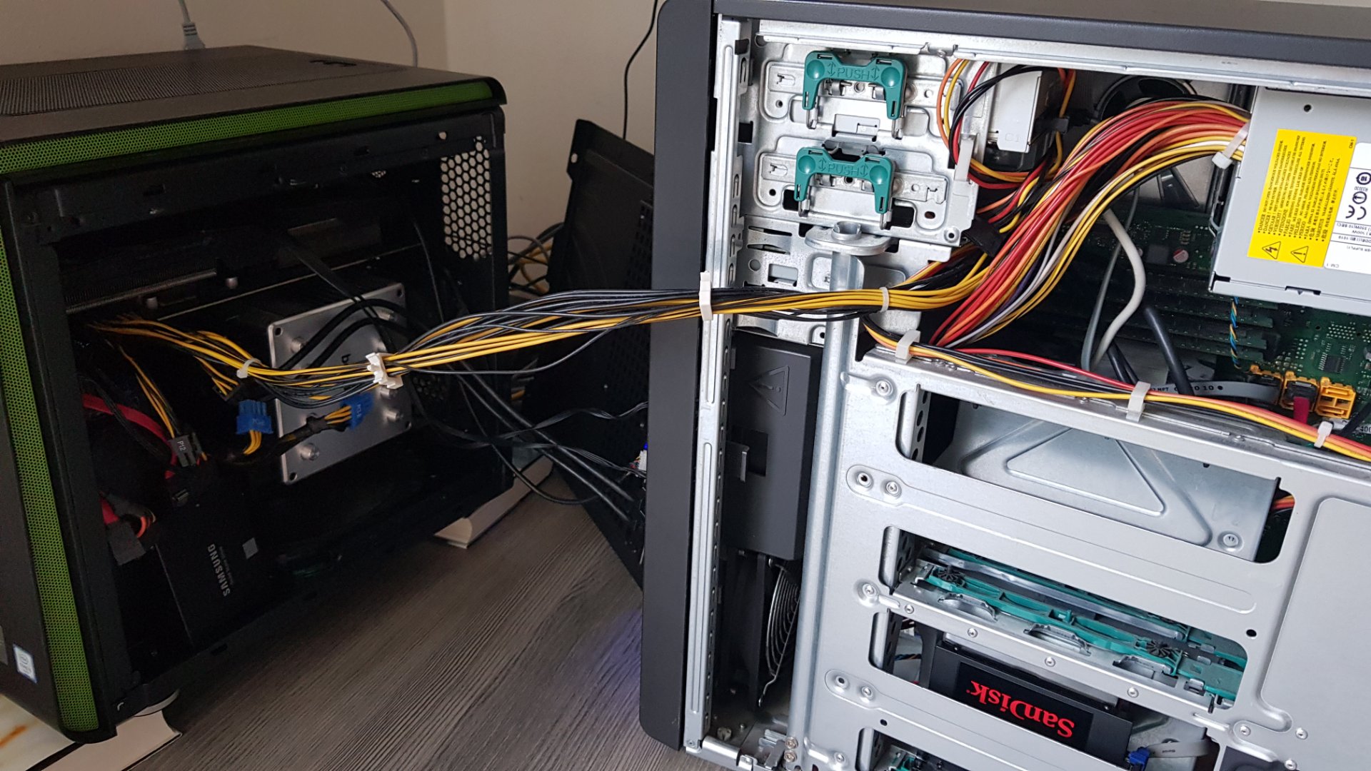

    Edit2: Ich habe es mal mit Starthilfekabel vom 500W Netzteil vom Fujitsu Server probiert, aber auch da da gleiche Fehlerbild.
