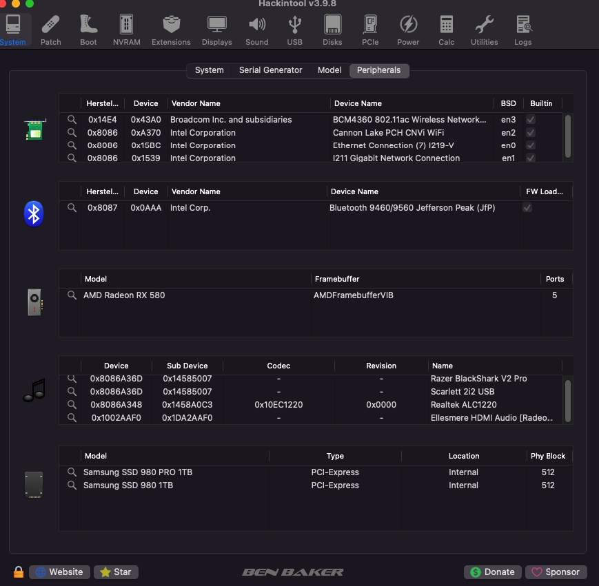

bevor wir hier mit umschlagenden Veränderungen anfangen .. laut dem Screenshot ist BT aber nicht von einer Fenvi T919 .. hast Du zwei Karten da drin?
da steht klar intel Jefferson Peak, bei PCI auch als en2 (intel Canon Lake PCH CNVi) .. schmeiß die mal raus, oder disable die via BIOS, dann sehen wir weiter ..
