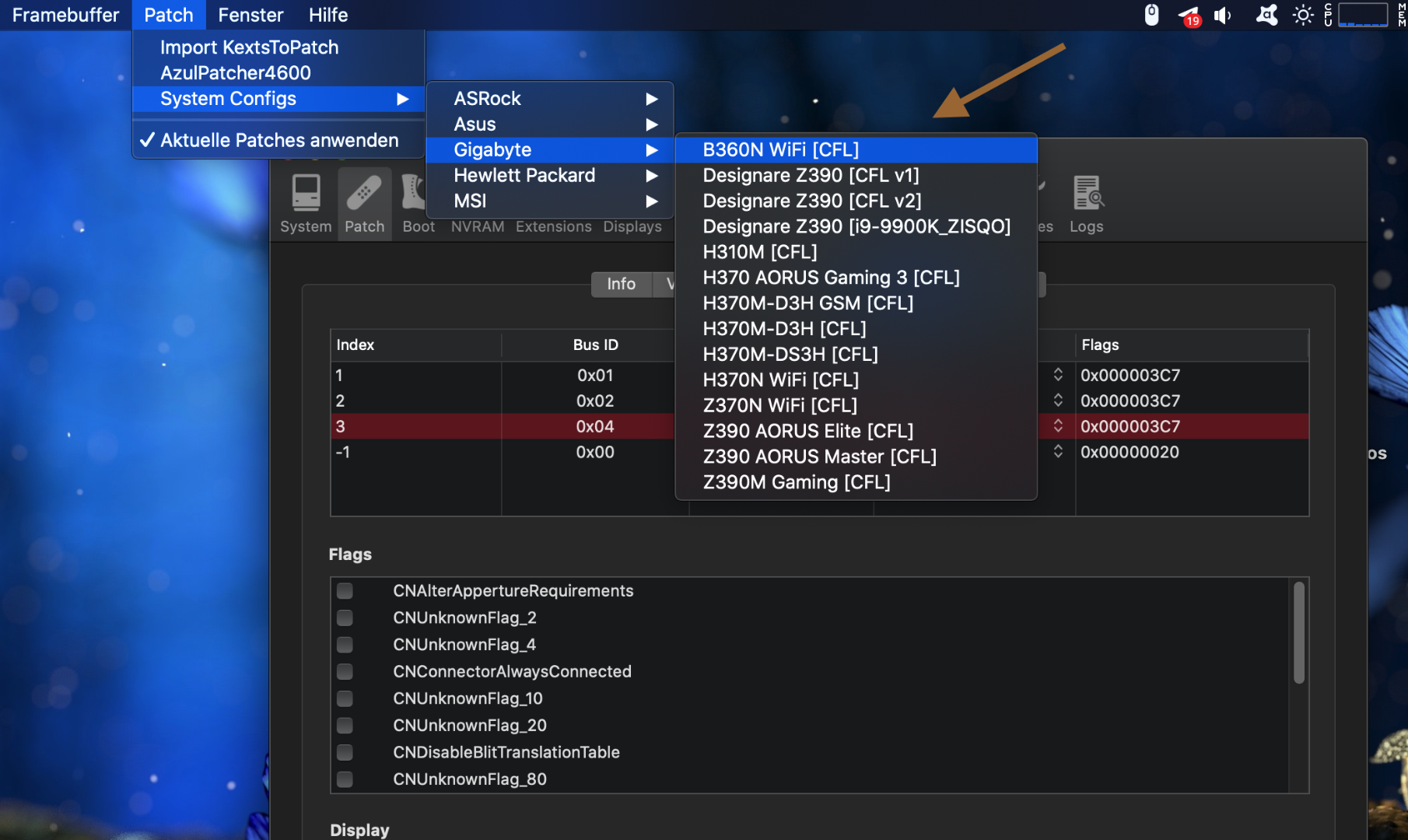

Du gehst auf Patch und Connectors wie im Bild und dann musst du die zwei Variablen in den Kästen verändern. Bei der Bus Id fängst du bei 0x01 an. Beim nächsten Versuch dann 0x02 und so weiter. Bei Typ wählst du immer HDMI aus.

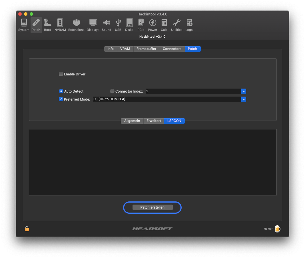

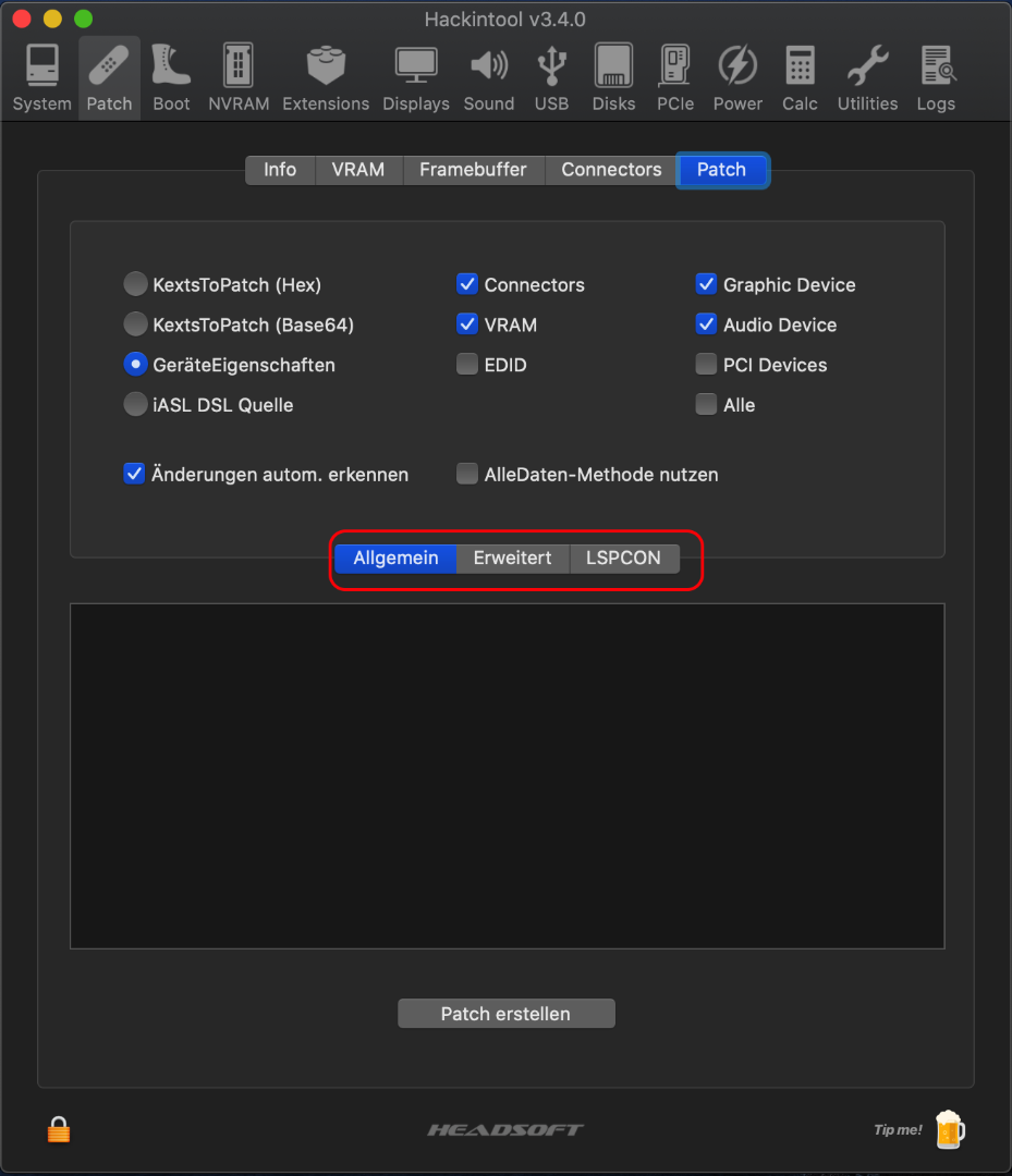

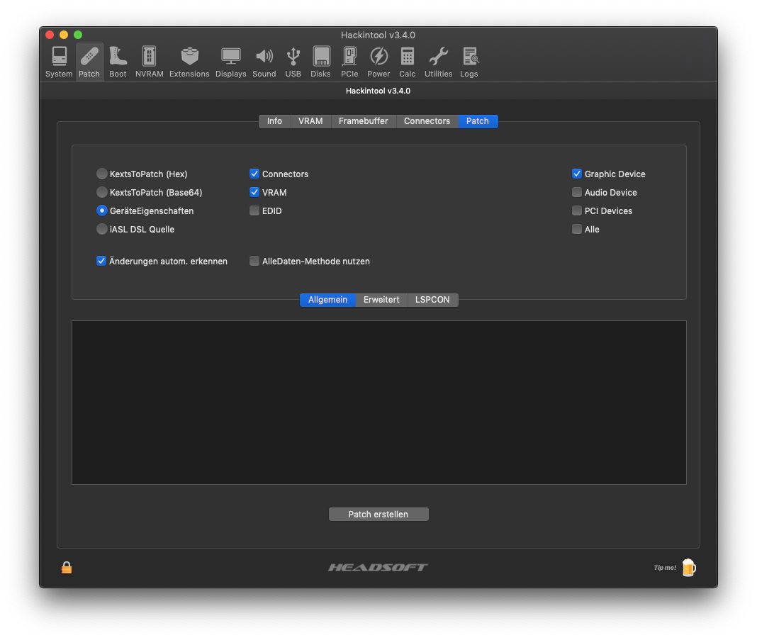

Danach gehst du auf den Reiter Patch und übernimmst die folgenden Einstellungen.

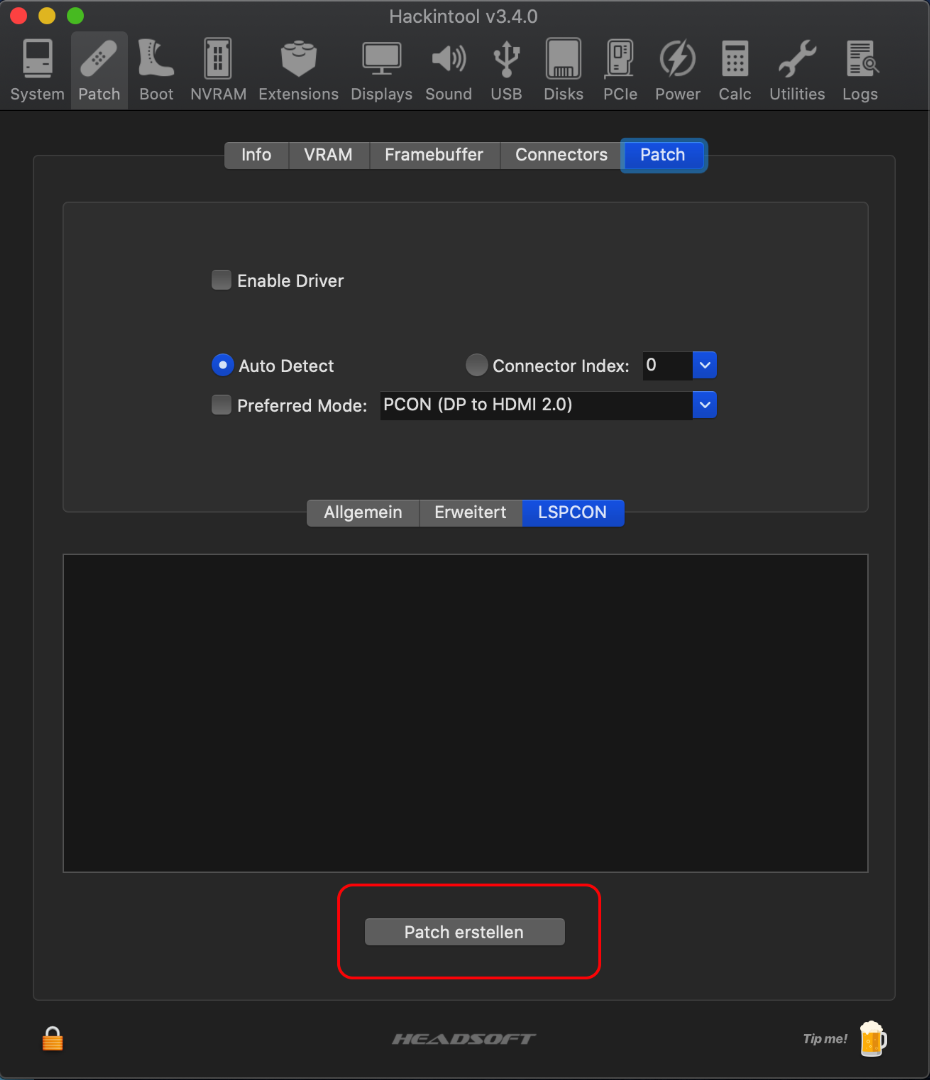

Dann auf Patch erstellen gehen.

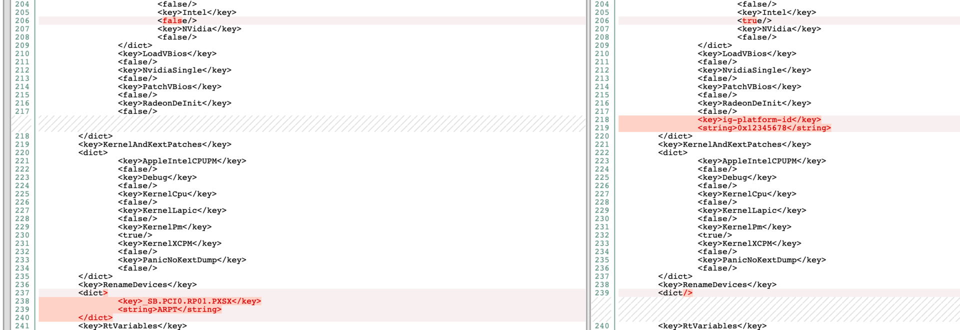

Erstmal die bestehenden Framebuffer Patches rauslöschen:
Und dann empfehle ich dir noch nicht das Autopatching der Datei von Hackintool zu nutzen sondern den Output zu generieren und dann manuell mit dem Textmodus vom Clover Configurator einzufügen.
Mit dem Synchronize Button werden Änderungen übernommen und mit Command+S gespeichert.

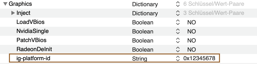

Edit: Falles es dich interessiert - in der grafischen Ansicht landen die Einträge dann hier.
Dort kann man über den Bootloader für fast alle Geräte im PC so genannte Device Properties mitgeben die dann von den Treibern oder dem macOS Kernel interpretiert werden.

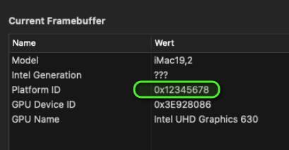

Ne haben sie nicht, du musst die korrekte ig-platform-id auswählen bevor du anfängst Werte zu editieren. Da die behelfsmäßige Config mit 0x12345678 im Vesa Modus läuft erkennt Hackintool das nicht automatisch.

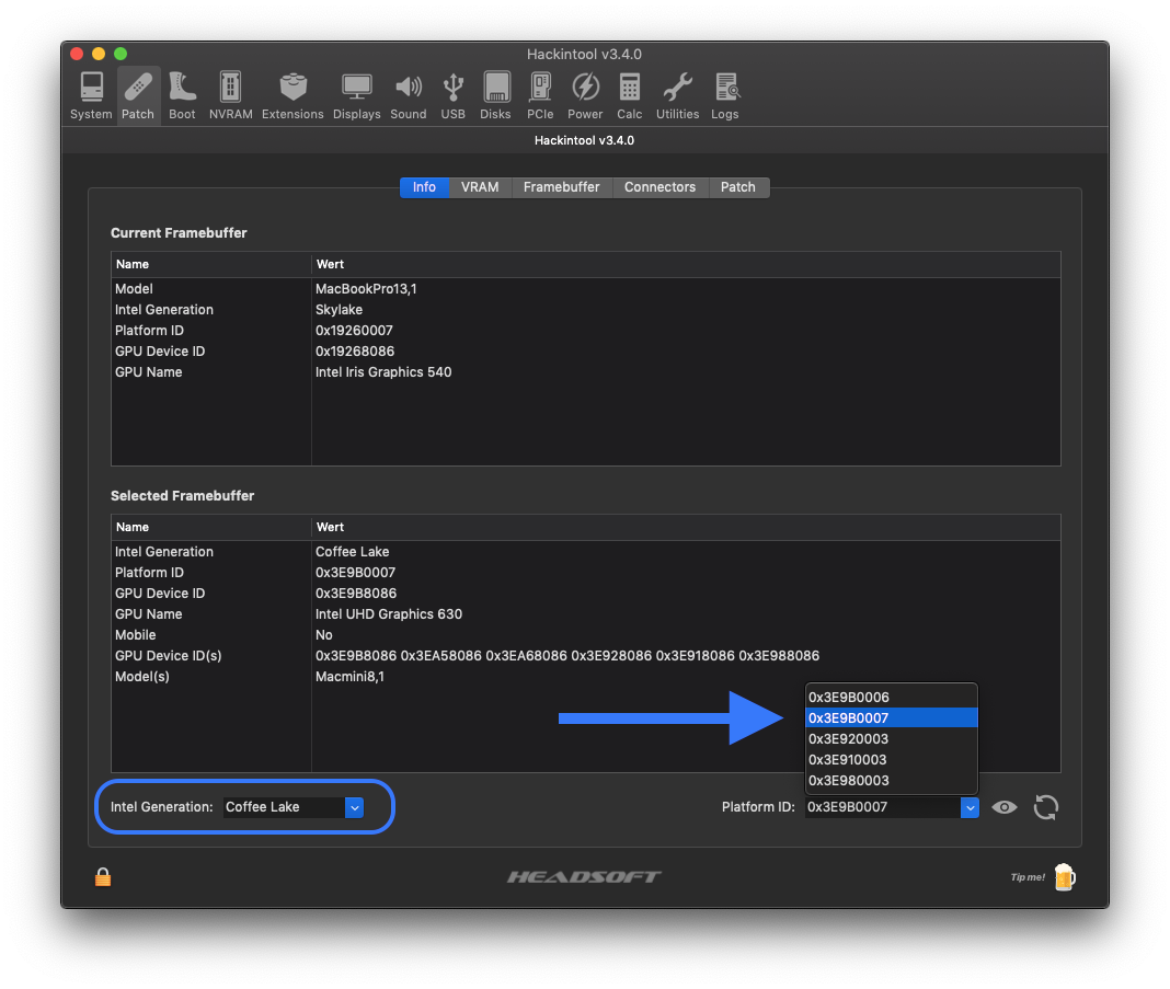

Soll ich die Platform ID wie bei dir im Bild auswählen?
Aktuell ist bei mir 0x3EA50009 ausgewählt.
Ist denn das transparente Dock das Einzige woran ich erkenne das es funktioniert oder gibts noch Anhaltspunkte?
Jup, die ID wo ich gewählt habe passt zum Prozessor und ist auch für die Grafikausgabe gemacht.
Mal kurz zu dem Hintergrund: Apple hat verschiedene Farmebuffer Konfigurationen für diverse Mac Modelle. Manche sind zur Grafikausgabe gedacht, andere für den Connectorless Betrieb wo die IGPU nur zum Decodieren und Encodieren von Videos genutzt wird (z.B. bei allen iMacs mit dedizierter Grafikkarte außer iMac Pro). Hinter den IDs verbergen sich diese Konfigurationen. Die 0x3E9B0007 ist zum Beispiel für den 2018er Mac Mini welcher auch einen i7-8700 verbaut hat.
Man nimmt sich also einfach eine passende ig-platform-id und entweder läuft diese sofort und wenn nicht (so wie bei dir) muss man sie entsprechend anpassen. Hier geht es dann um die Belegung der Ausgänge von der GPU zum Anschluss sowie die Ausgangs Typen (bei dir gibt es nur HDMI). Hackintool ist hier einfach nur ein nützliches Wekzeug vomit man sich diese Patches erstellen kann. Die entsprechenden Parameter die damit erzeugt werden werden dann von der Whatevergreen.kext aufgenommen und diese Kext kümmert sich dann letztlich um das Patchen des Framebuffers.
