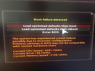

    Jetzt habe ich das zweite RAM Modul wieder eingesteckt und er startet wieder nicht.
    RAM Modul wieder ausgesteckt und ich lande im BIOS mit der Meldung.
    Doch Hardwaremässig irgendwas defekt? Oder RAM inkompatibel? Oder BIOS irgendwas falsch eingestellt?

    Nach hundertfachem CMOS reset und ausgestecktem Audio Kabel, USB3 Kabel und nur einem RAM Modul startet er wieder.
    Muss das jetzt nach und nach mal checken woran es liegt oder ob einfach wirklich nur das CMOS zerschossen war.

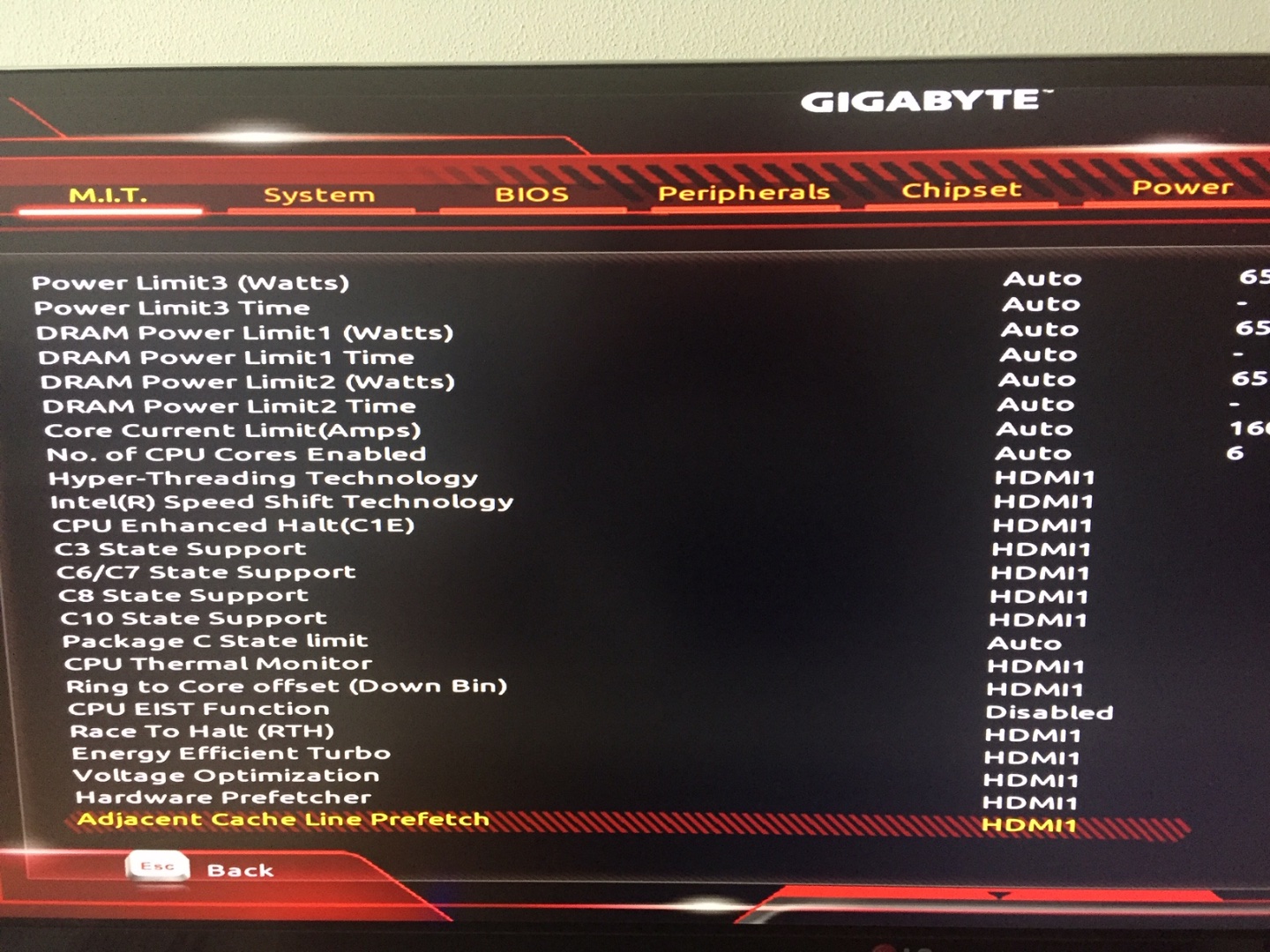

    Ist denn hier im BIOS auch alles so ok?
