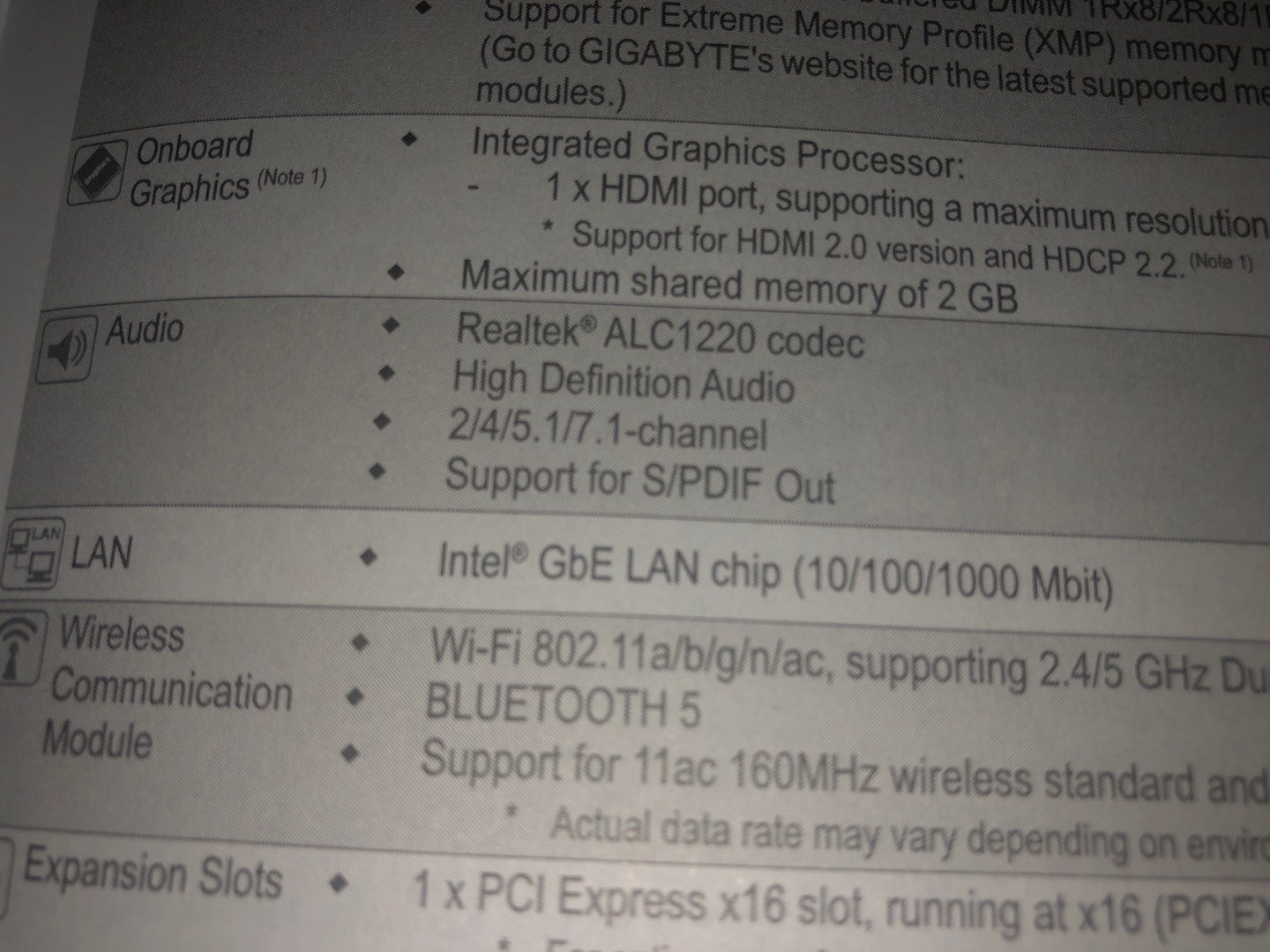

  • Was hast du für eine LAN Karte? Wahrscheinlich ist sie nicht von Intel.
    Guck mal im Handbuch bzw. im Windows Geräte Manager.
  • Heisst ich soll den efi ordner einfach tauschen? Hab aber macOS eig schon soweit laufen. Mein prozessor hat keine integrierte graka was bedeutet dass die grafikkarte ja verwendet wird. Das bild sieht nur alles was vergrößert aus was durch einen treiber behoben werden kann oder?
  • und wenn intel Netzwerkkarte dann nimm den intelmausi.kext nur. Der ist aktueller.
  • Intel LAN ist nicht gleich Intel LAN, es kommt auf den Chip an, gerade bei AMD ist es oft der SmallTreeIntel82576.kext der erst die Unterstützung bringt.
    Lass beide drin, schadet nicht und sie sie beeinflussen sich nicht gegenseitig.
    Da sein MB den Intel I211-AT Chip hat hilft da nur der SmallTreeIntel82576.kext.

    Nein, nicht für den 211. Einen 210 kann Apple selbst versorgen, 211 benötigt den Treiber von SmallTree. IntelMausi unterstützt unter anderem 218 und 219.
