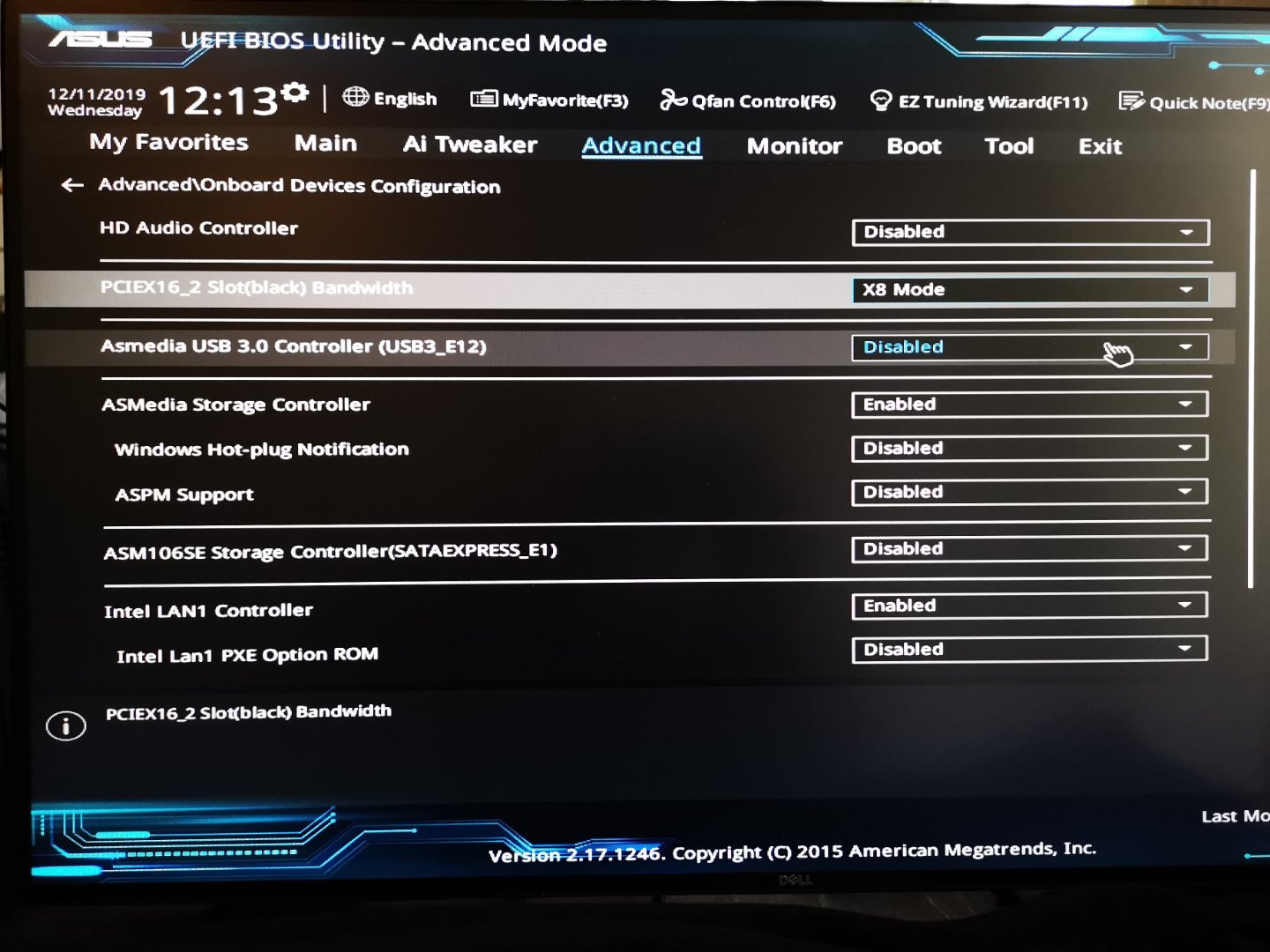

    Folgendes ist mir im BIOS noch aufgefallen:
    - ASM106SE Storage Controller (SATAEXPRESS_E1) - disasbled
    Diesen Eintrag gab es vorher nicht - jetzt kann ich Slot4 auch auf x8 umstellen!!!
    Merkwürdigerweise existiert der Eintrag nur dann, wenn ich die Karte rausziehe (die Kabel aber angesteckt lasse, sodass sie im BIOS erkannt wird und die Einträge da sind).
    Sobald ich die Karte wieder reinstecke, verschwindet der Eintrag und man kann nur noch x4 einstellen.
    Das ist doch völlig egal, Slot4 benutzt du doch gar nicht.

    Also im BIOS hab ich unter TB folgende Möglichkeiten:
    Diese Einstellungen tauchen auf, sobald am Tunderbolt Header eine Karte erkannt wird.
    Dazu muss sie nicht zwingend im Slot stecken.
    Solange die Karte nicht im Slot steckt, kann ich außerdem den Slot auf x8 stellen.
    Sobald die Karte im Slot steckt geht nur noch x4.
    iMacPro 1.1 - MacOS Sequoia - Asus Prime X299 Deluxe - i7940x - 64GB DDR4 - 2x Radeon VII - Thunderbolt Titan Ridge + MacBookPro M1 Max
  • OK. Wobei im Handbuch steht, dass der Slot auf "AUTO" stehen soll, und im Falle einer "ASUS Thunderbolt EX" (die du nicht nutzt, aber dafür ist das Board offiziell nutzbar) wird der Slot zu "x2 Gen2". Das ist auch richtig für die ASUS-Karte. Die Gigabyte Titan Ridge ist eine "x4 Gen3" Karte. Wird aber bei uns allen als "x4 Gen1" (2,5GT/s) genutzt.

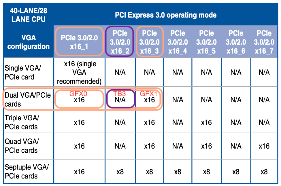

    Ist da im BIOS noch etwas zu verstellen für Slot2? AUTO/x4/x8? Ich denke der muss auf AUTO.
    kavenzmann
    In deinem Handbuch steht, die beiden Grafikkarten gehören in Slot1 und Slot3. TB3 in Slot2, die Decklink lass erst mal aussen vor. Dürfte aber in einen beliebigen Slot rein, und aus Adressspeichergründen sollten alle Karten sehr kompakt aneinander liegen.
