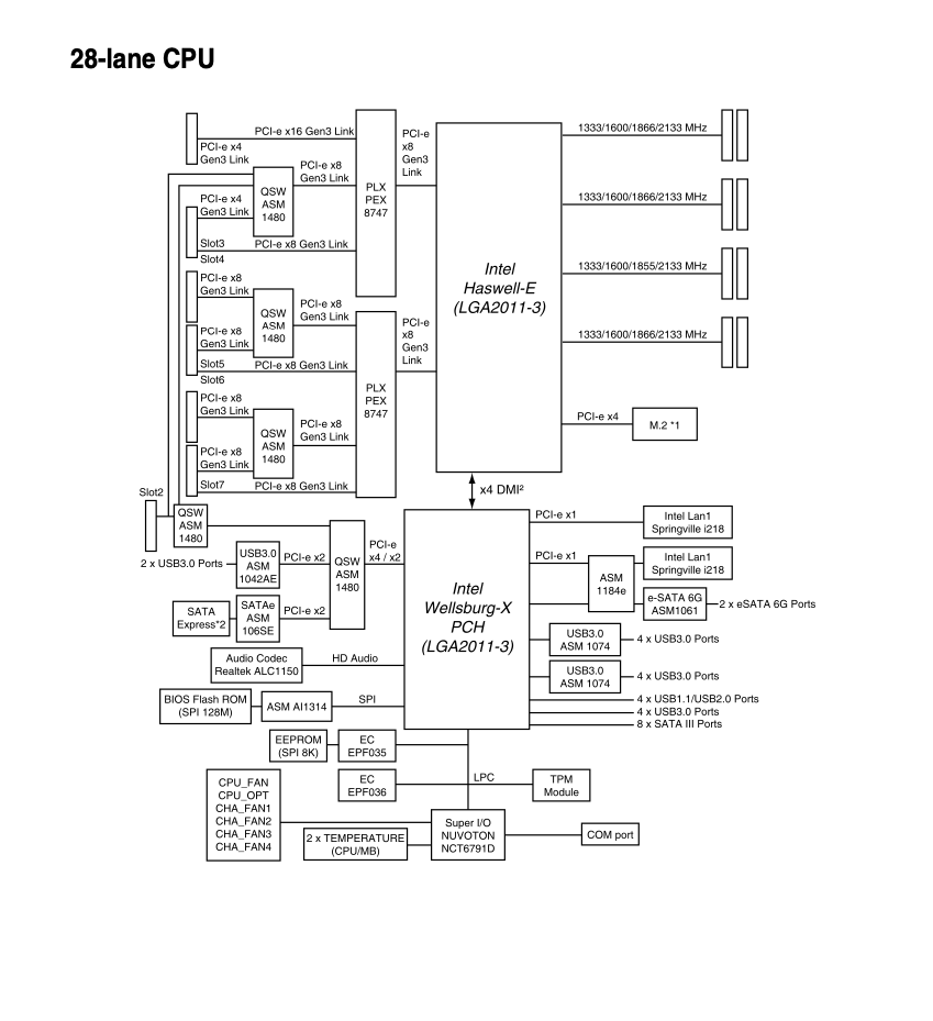

    Ansonsten hänge ich nochmal das hier an, um zu verstehen, wo die beiden Grafikkarten neben deinen anderen Karten hingehören (wir hatten uns damals ja etwas bei gedacht mit Slot5):
    Slot5 und Slot7 scheinen richtig zu sein, bekommen beide 16Lanes, Slot2 bekommt 4Lanes vom PCH, Slot1 4Lanes.
    Was hast du denn man da für ein Blödsinn zusammen gebaut
    Kein Blödsinn. Schau dir das Diagramm an. Ist etwas komplexer das Board. Thunderbolt muss zwingend in Slot2.

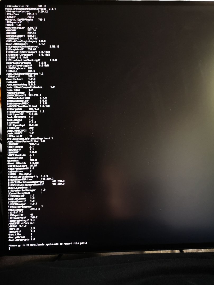

    Allerdings bootet der Gute trotzdem nicht durch.
    Das ist das letzte, was ich sehe:
    Soll ich besser auf SLot 5+7 gehen?

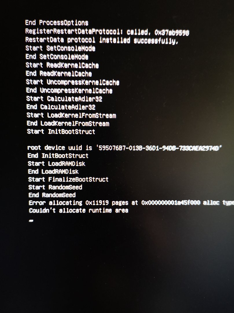

  • Nur 1 Karte läuft wie üblich.
    Die 2. in Slot7 führt hierzu:

    Ok, dann läuft grundsätzlich auch alles. Ist wieder das Problem, genügend freien ZUSAMMENHÄNGENDEN Speicher für Allocation zu finden. AptioV Problem.
    Dann probiere mal testweise diese beiden Treiber anstelle von bisherigen AptioMemoryFix.
    Also beide neue rein, nicht alternativ. Dafür den alten raus.

    Mit den getauschen EFIs (AptioMemoryFix raus - die beiden og.g. rein) bleibe ich leider auch hängen, sobald Thunderbolt aktiv ist. Gleicher Screen wie oben...
    iMacPro 1.1 - MacOS Sequoia - Asus Prime X299 Deluxe - i7940x - 64GB DDR4 - 2x Radeon VII - Thunderbolt Titan Ridge + MacBookPro M1 Max
  • Das ist natürlich doof, weil du den Thunderbolt ebenfalls benötigst. Dann ist wohl großes Ringtauschen angesagt. Ehrlich gesagt, finde ich die Blockzeichnung von ASUS etwas verwirrend. Nicht dass ich nicht in der Lage wäre, das zu lesen; es geht eher um die tatsächlich verfügbaren Lanes.
    Es gibt ein "X99-E WS block diagram" und ein ""X99-E WS User Manual block diagram".
    Im ersten gibt es die Unterscheidung der Lanes bei einem 28Lane- und 40Lane-Prozessor. Völlig klar. Im letzten steht nix drin, aber auch hier eine andere Verteilung. Insgesamt scheinen mir aber zu wenig Lanes vom Prozessor weg zu gehen. Beim 40er nur 8+16 (zu den PLX) +4 (NVMe). Sind 28. Beim 28er 8+8+4 sind 20. Im letzten Bild haben wir auch 16+8, nur eben umgekehrt. Da stimmt doch etwas mit den Zeichnungen nicht! Wofür PLX (doppeln) und QSW (splitten) sind, ist auch klar.
    Aber wenn grundsätzlich JEWEILS 16Lanes an beiden PLX (beim 40er) käme, sähe es etwas anders aus. Und die Bandbreite ist ja da. Macht 32+4(NVMe), bleiben wir immer noch unter 40. Kann das mal einer verifizieren? Vielleicht solltest du dich damit mal an ASUS wenden kavenzmann ?
    Was meinst du dazu rubenszy ?
    in den Spezifikationen steht beim 40er nun ausgerechnet gar nichts, aber selbst beim 28er sind die Angaben hier erstaunlich (durch Plex und QSW): https://www.asus.com/de/Commer…s/X99E_WS/specifications/
    Spricht doch einiges dafür, dass die Diagramme fehlerhaft sind. Nicht was die Leitungen betrifft, sondern was an einzelnen Punkten wie rübergeht, gedoppelt und aufgespaltet wird.
    Sollte es also anders sein, könnten die Karten auch munter anders verteilt werden. Wobei die Thunderboltkarte leider zwingend auf Platz2 bleiben muss, geht technisch nicht anders. Aber dann könnte die erste Grafikkarte vielleicht doch in Slot1 (per Riser), und die zweite Grafikkarte auf Slot 3. Die BMD Decklink dann auf Slot4 (passt Unter der Grafikkarte die den Slot verdeckt, dieses Riser-Dingens? Ansonsten Slot5.

    Wobei ich immer noch denke, dass die Pläne von ASUS vermurkst sind. Da geht doch bestimmt je Plex eine 16x Leitung von/zum Prozessor (beim 40er).
  • apfelnico du musst die Switch mit rechnen, slot1 hat als einzige keine, bei der nächste GPU muss eine 8 Leitung von der Bridge kommen und 8 volle vom Switch.
    Die BM Karte muss nicht in slot4 sondern Slot7.
    Ist auch das alter der Hardware, die Switch von heute sind besser, außerdem werden auch noch Signalverstärker verbaut.

  • kavenzmann
    rubenszy
    1. Das Problem das ich hatte, war die fehlerhafte Zeichnung von ASUS. In der ASUS-Zeichnung wird der obere PEX nur mit x8 an die CPU angebunden, das ist natürlich Unfug.
    2. Die beiden PEX 8747 sind beide mit x16 angebunden. Beide "verdoppeln" diese Lanes, das ist deren Aufgabe. Einer macht via drei Leitungen 16/8/8 draus, der unterer macht daraus mit vier Leitungen 8/8/8/8.
    3. Die nachfolgenden QuickSwitches (QSW ASM1480) sind eher einfache "Schalter", sie lenken die 8Lanes entweder auf den einen, oder den anderen Slot um.
    4. So entstehen je nach Konfiguration schlussendlich daraus entweder 16/16/16/16 (die jeweils dazwischenliegenden Slots sind dann inaktiv (ausser Slot2, der kann alternativ vom PCH befeuert werden), oder 8/8/8/8/8/8/8. Oder eine Mischvariante dessen. Sinn der ganzen Sache ist, "mehr rauszuholen" als eigentlich vorhanden ist. Die CPU kann nur maximal 40Lanes bereitstellen, effektiv hier bei diesem Board werden nur 36Lanes benutzt. Trotzdem kann das Board damit vier echte 14Lane-Slots anbieten, oder eben sieben 8Lanes. Alles PCIe 3.0 selbstverständlich.
    Mögliche neue Konfiguration:
    Slot1 (16Lanes) Grafikkarte (GFX0)
    Slot2 (4Lanes PCH) Thunderbolt
    Slot3/5/7 sind wiederum maximal 16er, würde die zweite Grafikkarte (GFX1) auf den Slot3 packen.
    Die Decklink benötigt nur 4Lanes, gibt aber auch welche mit 8Lanes, egal, kann im Prinzip in jeden folgenden Slot gestopft werden, jeder davon bietet mindest 8Lanes.
    Sorry für das "Gekrakel", hatte gerade nur Apples "Vorschau" zur Hand.
    Edit: Schau mal die Sachen die ich ausgekreuzt habe. Die sollten im BIOS deaktiviert werden, damit der Slot2 (Thunderbolt3) maximale Leistung bekommt. Sind eh nur zwei USB und zwei SATA.
