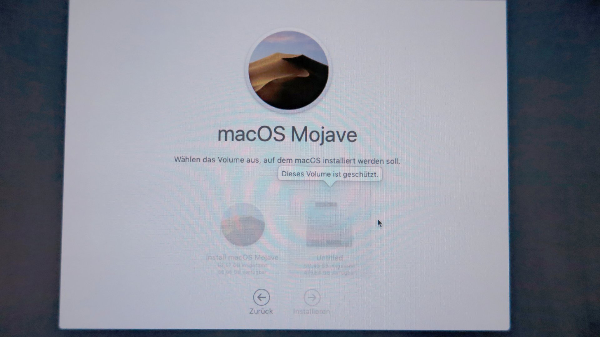

    Also, ich hab versucht Mojave zu installieren. Lief auch alles perfekt, bis auf den Fakt, dass im Setup selber meine SATA als 'geschützt' behandelt wurde und ich dort auch nicht (und auch nicht woanders) mein Mojave installieren konnte. Hast Du eine Idee?
    Hab auch schon im BIOS unter den SATA Einstellungen nachgeschaut, ob irgendeine Schutzfunktion aktiviert ist. War aber nicht der Fall.

  • Ich hab den Rechner so vom Händler bekommen. Er wusste zwar, dass es ein Hackintosh werden soll, hat aber Windows zur Kontrolle der Komponenten installiert. Also vermute ich, dass die HD nicht als APFS formatiert ist. Wie geht das nochmal? (Meine PC-Tage sind schon ein Weilchen her... :D)

  • Du musst im Startbildschirm vom macOS Recovery das Festplattendienstprogramm öffnen. Dann alle Geräte einblenden und die entsprechende SSD als GUID + APFS formatieren.

  • Moin karacho . Danke Dir!
    CMMChris
    Er schlägt mir beim Löschen fogende Sachen vor:
    APFS
    APFS (verschlüsselt)
    APFS (Groß-/Kleinschreibung)
    APFS (Groß-/Kleinschreibung, verschlüsselt)
    Mac OS Extended (journaled)
    Mac OS Extended (journaled), verschlüsselt)
    Mac OS Extended (Groß-/Kleinschreibung, journaled)
    Mac OS Extended (Groß-/Kleinschreibung, journaled, verschlüsselt)
    ExFAT
    MS-DOS-Dateisystem (FAT)
    Da ist kein GUID dabei.

  • Du darfst nicht die Partition auswählen sondern du musst die SSD selbst auswählen. Dann kannst du als Partitionsschema GUID auswählen und als Formatierung APFS wählen.

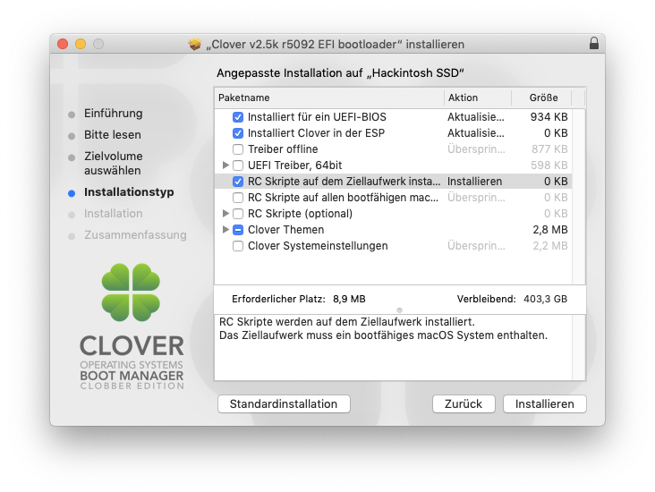

  • Gut dann als nächstes Clover auf deine System SSD installieren mit exakt diesen Optionen:
    Die RC Scripte sind wichtig da dein Board emulierten NVRAM braucht.
    Danach kannst du den Clover Ordner in der EFI Partition deiner System SSD mit dem Clover Ordner aus der EFI Partition des Installations Sticks ersetzen.
    Dann kannst du auch ohne den Install Stick booten.
