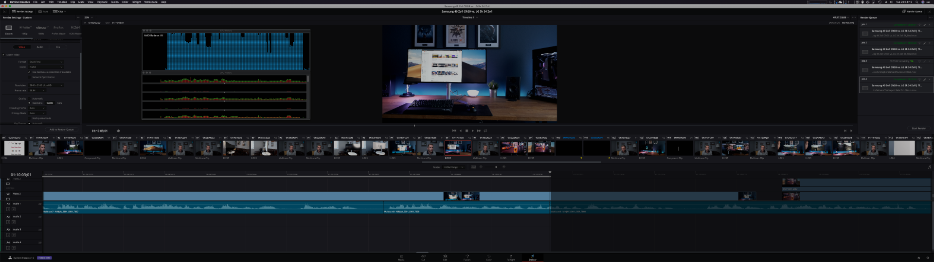

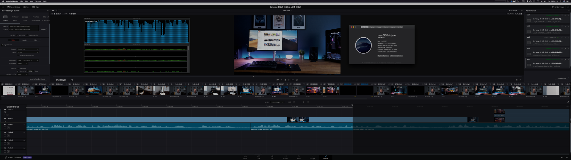

  • Hey Leute,
    ich hab mir gestern Abend mal den Spaß gemacht und meinen Threadripper Hackintosh in DaVinci Resolve gegen Windows 10 antreten lassen.
    Einfach um mal zu schauen, was das für mich im Alltag bedeutet.
    Gerendert habe ich jeweils dasselbe Video in 4k60p und davon die ersten 10min. Einmal h264 und einmal h265. Jeweils mit GPU-Unterstützung. In Windows OpenCL und unter MacOS Metal.
    In dem Video war ein bunter Mix: ColorGrading, Fusion Clips, Multicam, Labels, mehrere Videofiles übereinander etc.
    Das DaVinci Resolve Projekt ist in einer PostgreSQL Datenbank auf meinem QNAP NAS mit 10Gbit Anbindung. Videofiles liegen auf dem NAS (ging nicht anders weil zu groß).
    Ergebnis:
    MacOS
    H264 15:29min
    H265 18:46min
    Windows
    H264 17:46min
    H265 15:48min
    Hardware: Threadripper 1950x@4.0Ghz, Radeon VII, Gigabyte x399 Aorus Extreme, 48 GB RAM, 1TB m2 Samsung 970 nVME SSD Win10, 1TB m2 Samsung 960 nVME SSD macOS
    Software:
    Windows 10 Build 1809: DaVinci Resolve 16 Beta 6, GPU-Encoding mit OpenCL
    MacOS 10.14.5: DaVinci Resolve 16 Beta 6, GPU-Encoding mit Metal
    Screenshots
    macOS h264
    macOS h265
    Windows h264
    Windows h265
    Beste Grüße,
    Chris

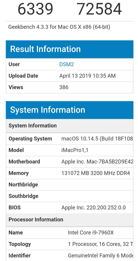

    Hab auch grad nochmal Geekbench unter Windows laufen lassen. Bei der CPU schneidet macOS sogar besser ab. So viel zum Thema, dass eine AMD-CPU nicht richtig ausgelastet wird unter macOS.
    Bei der GPU schneidet Windows besser ab. Welten besser in OpenCL.
    Hier ist mein Profil, da könnt ihr euch alles im Detail anschauen: https://browser.geekbench.com/user/218488

  • Die OpenCL Geekbench Tests haben keine Aussagekraft da der Benchmark unter macOS broken ist.
    LG Chris
    Meine Hardware:
  • Das bekräftigt ja meinen Punkt, dass AMD nicht (mehr) so schlecht für Hackintosh ist. Denn das ist der Benchmark wo mein AMD Hackintosh deutlich abgeschlagen ist 😁. Aber ja, in OpenCL basierten Anwendungen hat ein AMD Hackintosh das nachsehen, sieht man ja auch in Luxmark. Das sollten mit der Radeon VII um die 50k Punkte in Luxball drin sein, sind bei mir aber nur 27k.
    Intel Laptop Build: macOS Catalina | Gigabyte Aero 15x | i7-8750H | 4k Display | 1070 Max-Q | UHD 630 | 512GB Toshiba NVMe für Windows | 1TB Samsung 960 EVO für macOS
    AMD Desktop Build: macOS 10.14.6 | Threadripper 1950x@4.0Ghz | Gigabyte X399 Aorus Extreme | AsRock Radeon VII | 64GB RAM TridentZ 3666Mhz@3200Mhz | 1TB Samsung 960 EVO für macOS | 1TB Samsung 970 EVO für Windows 10
  • Naja wenn ich das dann mit meinem 7960X Vergleiche....

  • Was ja auch ordentlich ist für einen 3700X...
    Das Ergebnis des 1950X aber eher nicht.
    Da würde ein 9900K/KF mehr Sinn machen oder wenn man bei AMD bleiben will den 3700X.
