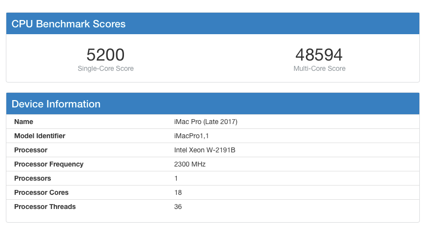

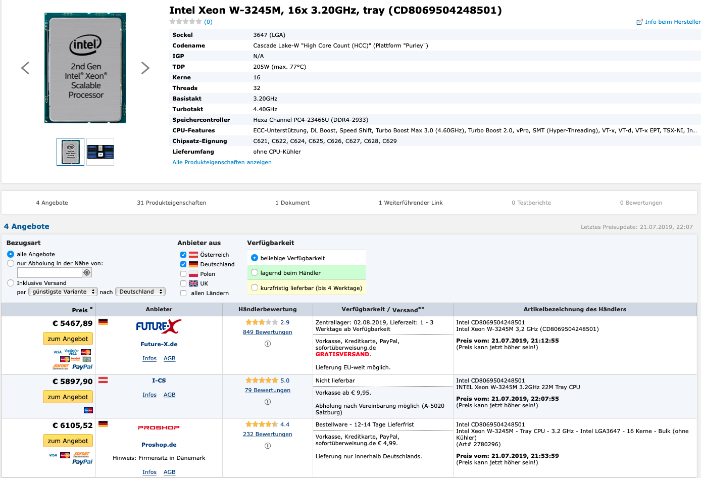

  • Irgendwas kapiere ich nicht. Dafür verlangt Intel über 5000 Euro? https://browser.geekbench.com/v4/cpu/13961764
  • Du meintest wohl eher sowohl Apple als auch Intel aber ja tun sie. ^^
  • Ich hab gerade gesehen, dass die mit 2TB Speicher arbeiten kann, und deshalb der Aufpreis. Es gibt auch noch eine 16kerner die etwa 2000 kostet.
    Aber von der Leistung her, scheint es da mit der Cascade Lake kaum Fortschritte zu geben, mit 62011 Punkten.
  • Naja wenn man jetzt den Vorgänger 18 Kerner aus dem iMac Pro nimmt, dann ist das schon etwas an Performancezuwachs.
    Lohnen tut sich das finanziell gesehen sicherlich nicht... Cascade Lake X wird da dann schon interessanter sein,
    zumal weiterhin auf dem 2066 Sockel und somit weiterhin Kompatibel mit den bestehenden Boards.
    3245M ist ja nicht gerade ein Schnäppchen, was dann wohl der ganze MacPro kosten wird?
