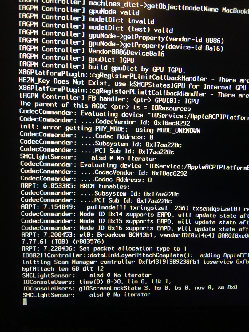

  • Hab deine EFI getestet. Hat ohne Probleme durchgebooted. Aber ... er findet immer noch keine Geräte. Ich bin mit meinem Latein langsam am Ende. :/ Vor allem .... BT hat immer zuverlässig funktioniert.
  • Dann aufschrauben, ausbauen , neustarten. Dann wieder einbauen usw.
    Mehr fällt mir auch nicht mehr ein - seltsam, seltsam...
  • Jetzt geht es unter Windows auch nicht mehr richtig. Hm so wie es scheint, hat die Karte wohl doch einen hau weg.

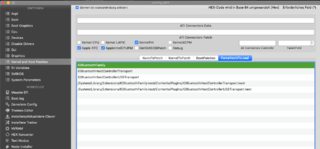

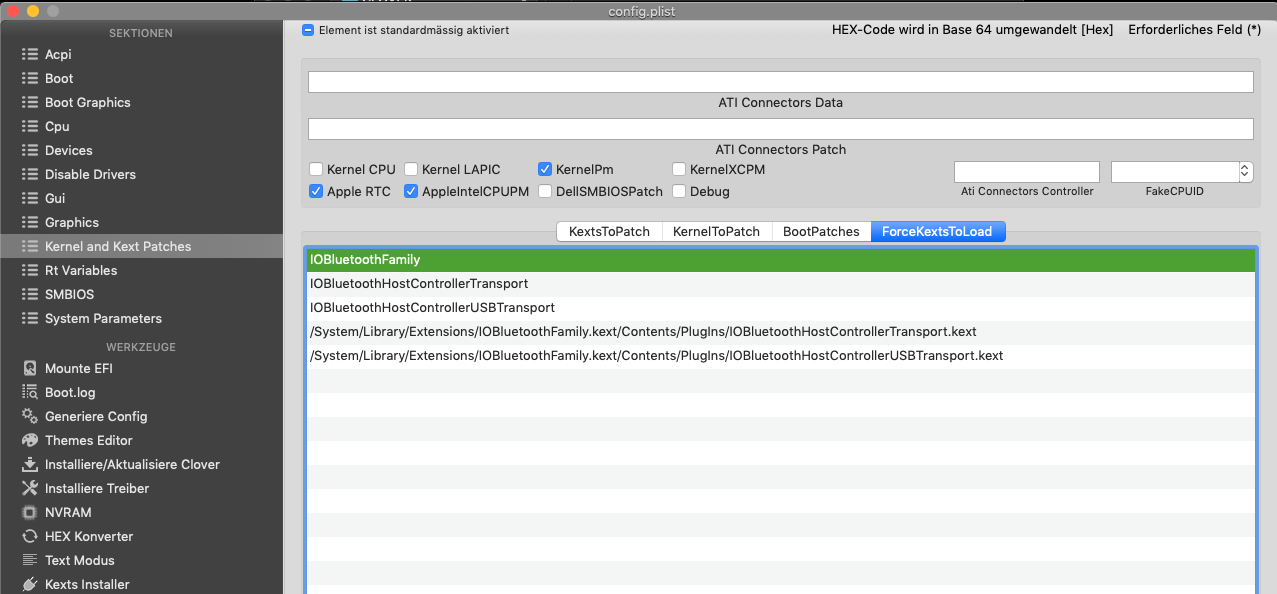

  • beim boot in Clover eingesetzt.
    Was ist eigentlich mit dieser Variante:
    DW-1560 Broadcom BCM94352Z mit NGFF M.2 Schnittstelle
    Müsste meine config.plist dann nochmal geändert werden (entsprechende kexttopatches usw. raus)?
    Hat das jemand von euch schon versucht?

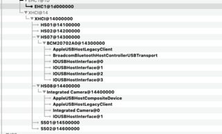

  • wird denn jetzt der bluetooth wenigstens im ioreg und/oder in "über diesen mac/usb" angezeigt?
    wenn ja, dann probiert doch bitte mal den läppi schlafen zu legen, dann wecken und neustarten. und gucken, was der bt dann macht.
    mein bt (in der originalen intel wlankarte) funktioniert dann, und nur dann. also nach einem neustart, dem ein sleep/wake vorausgegangen ist. keine ahnung, was warum woher, aber das phänomen ist reproduzierbar.

    Nein im IORegistryExplorer ist nix.
    Schade. Dann hat auch meine Karte schätzungsweise einen Hau weg. Aber schon seltsam, dass sie bei Win10 klappt.
