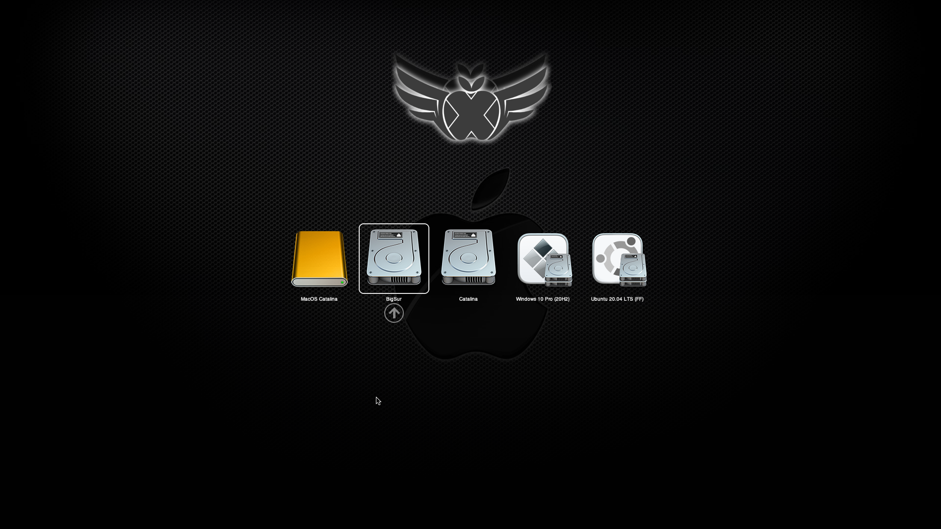

  • @All die den Background Bild haben wollen...
    1. Es muss die OC Nightliy 0.6.6 im Einsatz sein.
    2. sollte die Recourcen Ordner aktuell und mit richtigen Files bestückt sein.
    3. Falls Ihr "PickerVariant" verändert habt, sind auch dementsprechende File´s im Einsatz.
    Bspl. Modern = ModernBackground.icns usw.
    Das erstellen vom icns hat ja Harper Lewis bestens erklärt..
    icnspack Background.icns background.png background.png, generiert wurde die Datei Background.icns.
    Hier mal ein Beispiel von mir.. :-)
    Gruss Coban

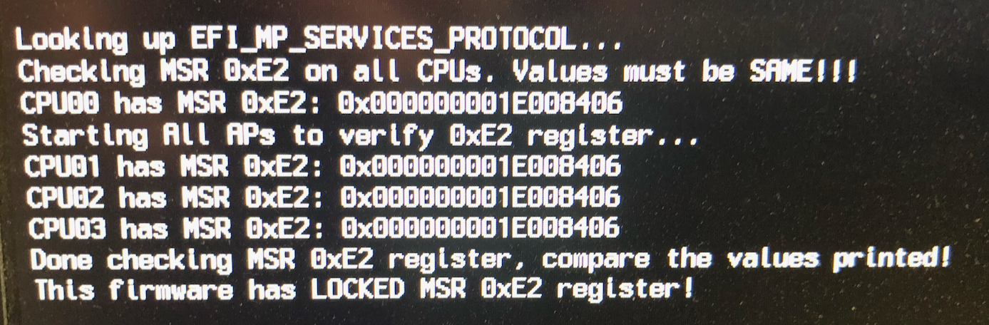

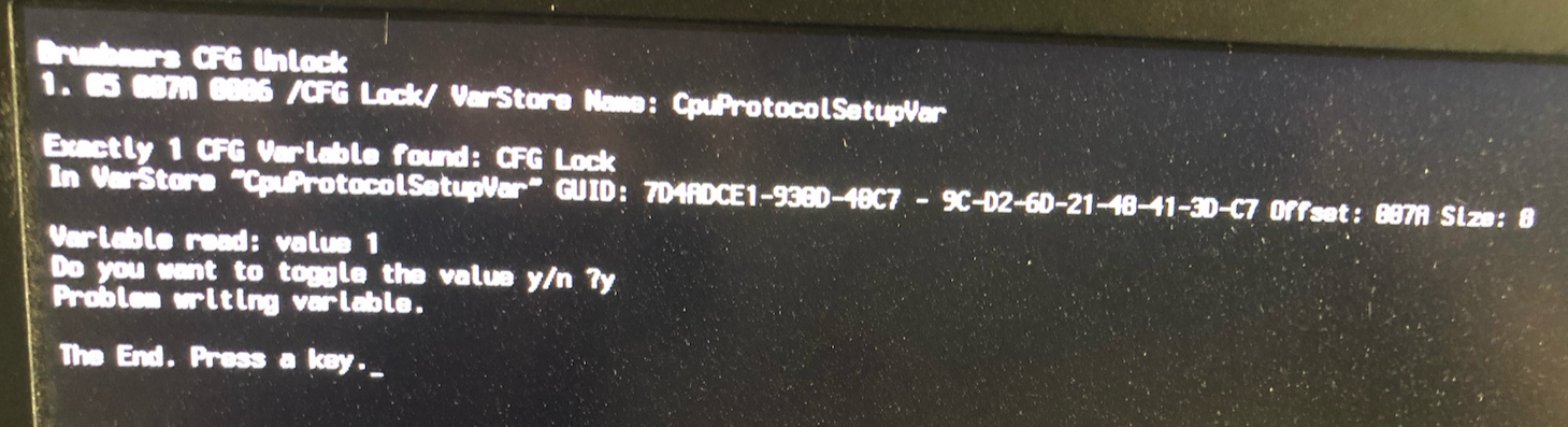

    ja, ich hab alles nochmal gemacht, auch wie Du gezeigt hast. Die Tools starten ja auch.
    CFGLock.efi gibt allerdings folgendes aus:
    VerifyMsrE2.efi zeigt dies für ca. 2 Sekunden und kehrt dann zum OC-Bootloader zurück:
    Den Link zur Alternative habe ich mir schon gespeichert und bereits gestern angesehen.
    Es wird wohl so sein, wie Du schreibst, dass Note 2 greift auf den Lenovo.
    Vermutlich muss ich tatsächlich das Bios auch noch Patchen.
    Allerdings was mich ärgert, dass es bis OC 0.6.4 mit dem einfachen Wert dafür auf YES ohne Probleme geht und er ja damit noch immer sauber bootet und plötzlich ab 0.6.5 geht es nicht mehr.
    Das Tool CFGLock.efi hat ja wohl Brumbaer geschrieben. Vermutlich hat mein Lenovo andere Offset's. Vielleicht kann er da ja was machen, bzw. mal mit seinen Werten der Entwicklung des Tool's vergleichen.
    Natürlich ist der Lappi schon etwas älter, aber es wäre jetzt echt schade, wenn ich nicht weiter mitspielen dürfte, zumal die Kiste mit dem FullHD genau richtig ist für meine alten Augen. CPU mit i7 ist schnell genug für mich und bis dato geht einfach alles auf dem Teil bis OC0.6.4. Ferner hat er bereits eine 512er SSD und eine NGFF-SSD mit 512GB bekommen, ferner auch nativen WLAN-Chip. Ich bin sicher kein Held beim Bios-Patch, müsste mich erst wieder intensiv einlesen. Vermutlich schaffe ich dat auch, bin ja nicht ganz doof, aber es wäre dennoch mal schön Antworten auf die offenen Fragen zu bekommen.
    Was mich auch etwas wundert, hier arbeiten doch einige User mit den Lenovo-Rechnern, teils neuer, teils älter als meiner, aber bis dato noch keine weitere Meldung dazu, was das neue OC betrifft.
