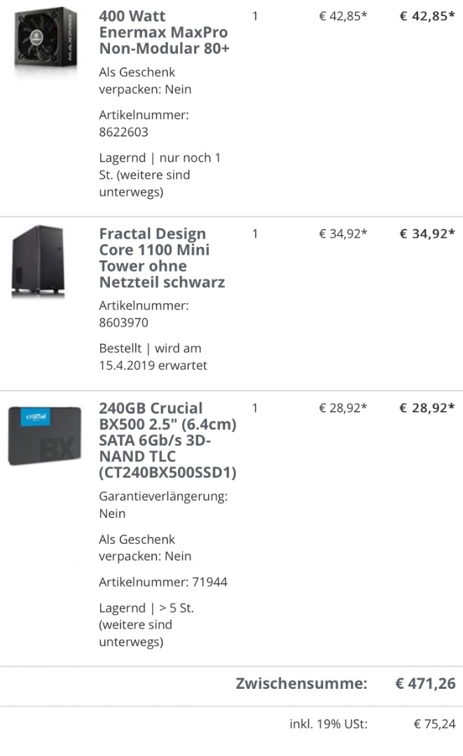

  • Ich muss mich da leider auf dich/euch verlassen. Ich bekomme es gerade noch hin die Hardware nachher zusammen zu bauen. Aber welche aussuchen kann ich leider nicht mehr. Da bin ich viel zu lange raus aus der Materie.
  • So mal der Anfang, da sieht aber sicherlich noch jemand Verbesserungsbedarf. Etwas Einsparungspotential gibt es noch, allerdings nicht die Welt. Morgen hab ich die Zeit auch selbst noch einmal drüber zu schauen, einen schönen Abend allen!

  • Das sieht doch schonmal sehr gut aus. Danke erstmal dafür.
    Kanns sein, dass da die GraKa fehlt? Oder is die on-board?
  • Da wäre erstmal nur die iGPU (HD630) dabei, wobei du mit einem Netzteil der Größe jederzeit eine kleinere Karte (im Bezug auf die Leistungsaufnahme) verbauen könntest. Mit dedizierter Grafikkarte wird’s bei dem Budget neu und mit 16GB RAM auch echt dünn.

    Bzgl. USB 3.0 bin ich ja beruhigt. Hatte mich nur gewundert, dass bei der Artikelbeschreibung des Boards bei "Anzahl USB3.0 Anschlüsse - nicht vorhanden" stand.
    Habe dann aber unten gesehen, dass 5x USB3.1 dabei ist. Schande über mein Haupt :D
    btw. wenn man einen anderen Tower nehmen würde, könnte ich den ganzen Spaß heute noch bestellen und das ganze am Wochenende angehen. Könnt ihr mir hier einen anderen empfehlen? Oder soll ich sogar noch andere Komponenten austauschen?
    Edit1: Bei dem Prozessor steht "***ACHTUNG:**** Derzeit ist die Nutzung des Prozessors nur in Verbindung mit einem 300er Mainboard möglich.".
    Das Board ist ein H360. Passt das? Sorry für die blöden fragen aber ich kenn mich einfach null aus :(
    Edit2: Hab den ganzen Kram jetzt mal bestellt, damit es noch vor dem Wochenende ankommt. Falls das jetzt doch nicht passen sollte, kann ich es ja wieder zurück senden.
    Edited 4 times, last by MaGs ().
  • Da hast du ja wirklich Nägel mit Köpfen gemacht, wobei du dir beim Board keinen Kopf machen musst, das passt. Dann erstmal viel Spaß beim anstehenden Schrauben und wir schreiben uns dann zur Einrichtung des Systems wieder.
