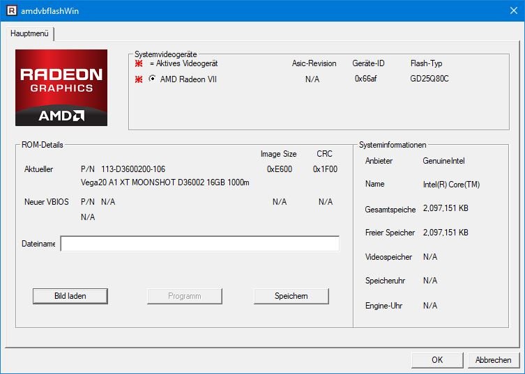

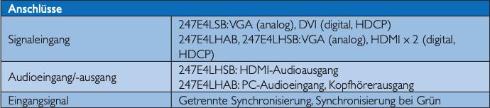

  • Steht doch im Screenshot
  • Das stimmt wohl, wobei es beim 247E4 unterschiedliche Varianten gibt.
    Der HAB hat Lautsprecher:
    Während der HSB diese nicht hat.
  • Den Monitor gibt es mit und ohne Lautsprecher. Müsste man halt das genaue Modell wissen welches hier genutzt wird.
  • Oder einfach anders gefragt: Hat dieser Monitor jemals Ton ausgeben ?
    Falls nein, wird sich das auch nicht ändern mit einem Hackintosh.
  • Der Monitor hat hinten einen Audioausgang und dieser funktioniert auch nicht. Der Monitor hat auch eine Lautstärkenverstellung - also müsste da auch was raus kommen.
  • madtom wenn der Audioausgang an der der Klinkenbuchse auch nicht funktioniert, dann ist da was faul.
    Die Lautstärkeregelung des Monitors kann sich auch nur auf diesen Audioausgang beziehen, es müssen also nicht zwingend Lautsprecher im Monitor verbaut sein.
  • mal ein anderes system getestet? kommt da ton aus der klinke?
  • Nein aus der Klinke kommt kein Ton. Werde das in den nächsten Tag mal testen. Danke an alle.

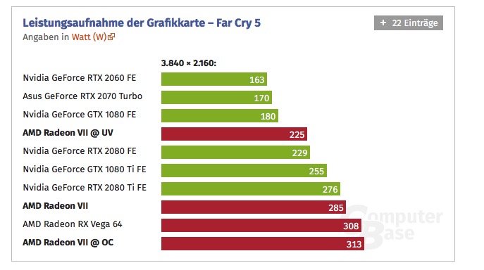

  • Undervolting funktioniert mit der Radeon VII und Navi Karten unter macOS. Mit der Vega 56 / 64 funktioniert es nicht.
    Übertakten von Speicher und GPU funktioniert mit der Radeon VII und Vega 56 / 64. Bei den Navi Karten kann man nur den Speicher übertakten.
