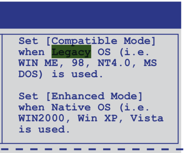

  • CSM Funktion finde ich in meinem BIOS nicht, gibt es das nicht nur in UEFI? Meines Wissens ist das der Umschalter für Secureboot und Legacy.
    • MacBook Pro 5,1 Intel Core i7, Monterey
    • Mac Pro 5,1 2 x 3,46 Ghz 6-Core Intel Xeon, 100 Gb Ram NVIDIA GeForce GTX 680 4 GB 10.14.6 und Monterey
    • ASUS P8Z68-V 3,5 Ghz Intel Core i7, Radeon RK 460 4 Gb 10.4.6
  • Auf Grund des Alters des Boards würde ich behaupten, dass es diese Funktion dort nicht wirklich gibt.
    Vor allem wenn man betrachtet, welche Betriebssysteme in dessen Manual als "Legacy" bezeichnet werden:
