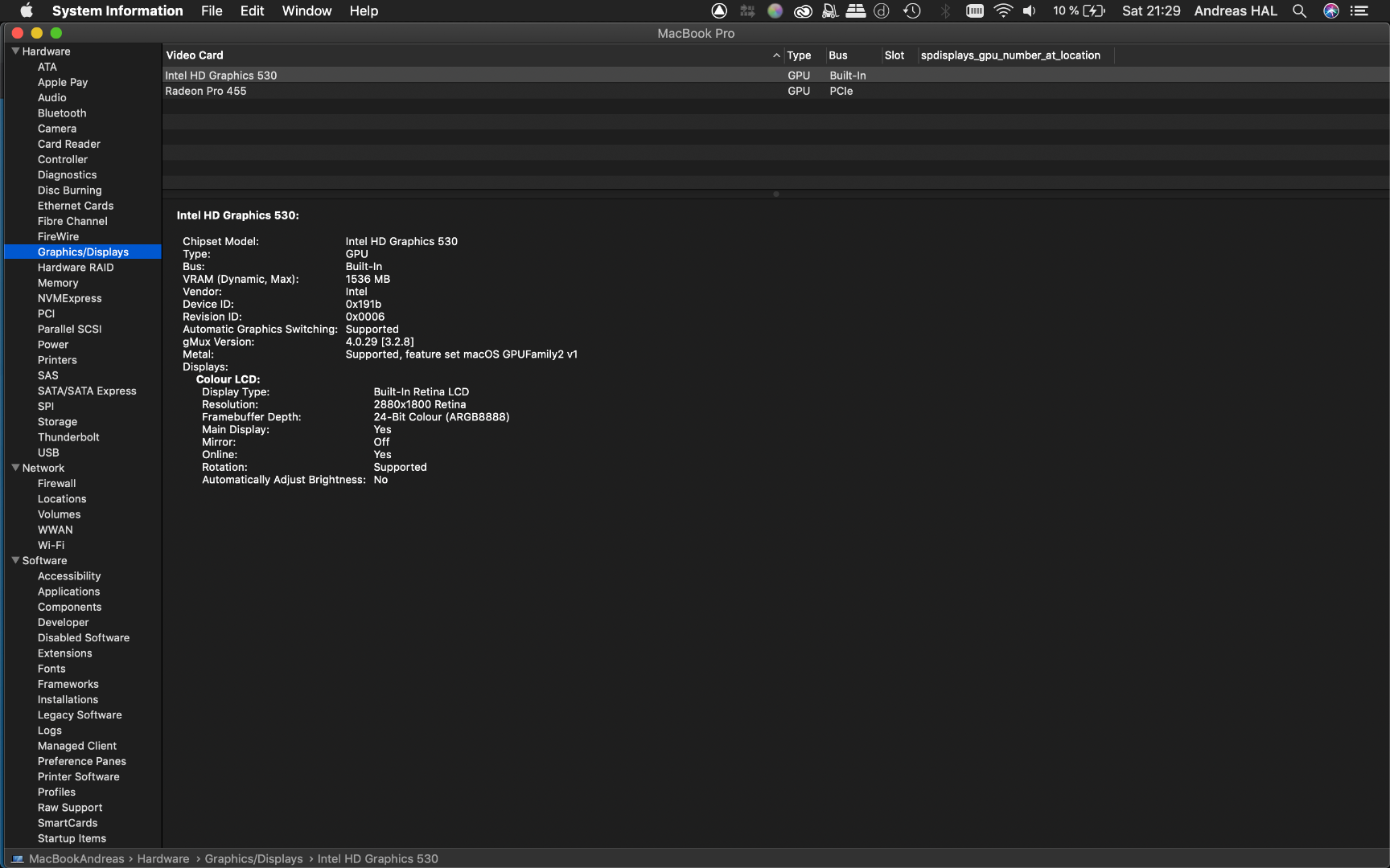

  • Ah ok auf den VRAM habe ich nicht geachtet. Wo kommt die eigenartige "spi displays" Spalte ganz rechts her?
    Keine Ahnung ;-)
    Hab das alles nach dieser Anleitung auf Insanely Mac gemacht:
    https://www.insanelymac.com/fo…a-the-great-guide-sucess/?
    Das taucht nicht auf, wenn ich nur eine Karte verbaue, habs gerade mal umgebaut. Mit 2 Karten bootet die Kiste auch 1 Minute länger.
    Wenn ich auf die 2. Karte einen 2. Monitor stecke kommt kein Bild, bzw. es spiegelt sich beim Booten das HP Logo auf beide Monitore und bei dem auf der 2. Karte friert das Bild ein und nur die 1. Karte arbeitet weiter.
    Auf meinem MacBook Pro gibt es das Feld auch, also es gehört da wohl hin ;-)

  • Auf meinem MacBook Pro gibt es das Feld auch, also es gehört da wohl hin
    Nein definitiv nicht. Ich hatte schon echt viele Macs in den Fingern, das Feld gab es da nie.
    Aber egal, lass mir mal deine EFI zukommen dann schau ich da mal drüber. Da muss irgendwas verflickschustert sein weil normal gehen zwei Grafikkarten OOB.

    Moin Chris, die Screenshots sind von meinem original MacBook Pro, gleiches OS und auch 2 GPUs.:think:
    Es wäre super wenn du mal in meine EFI gucken könntest, bin gespannt.

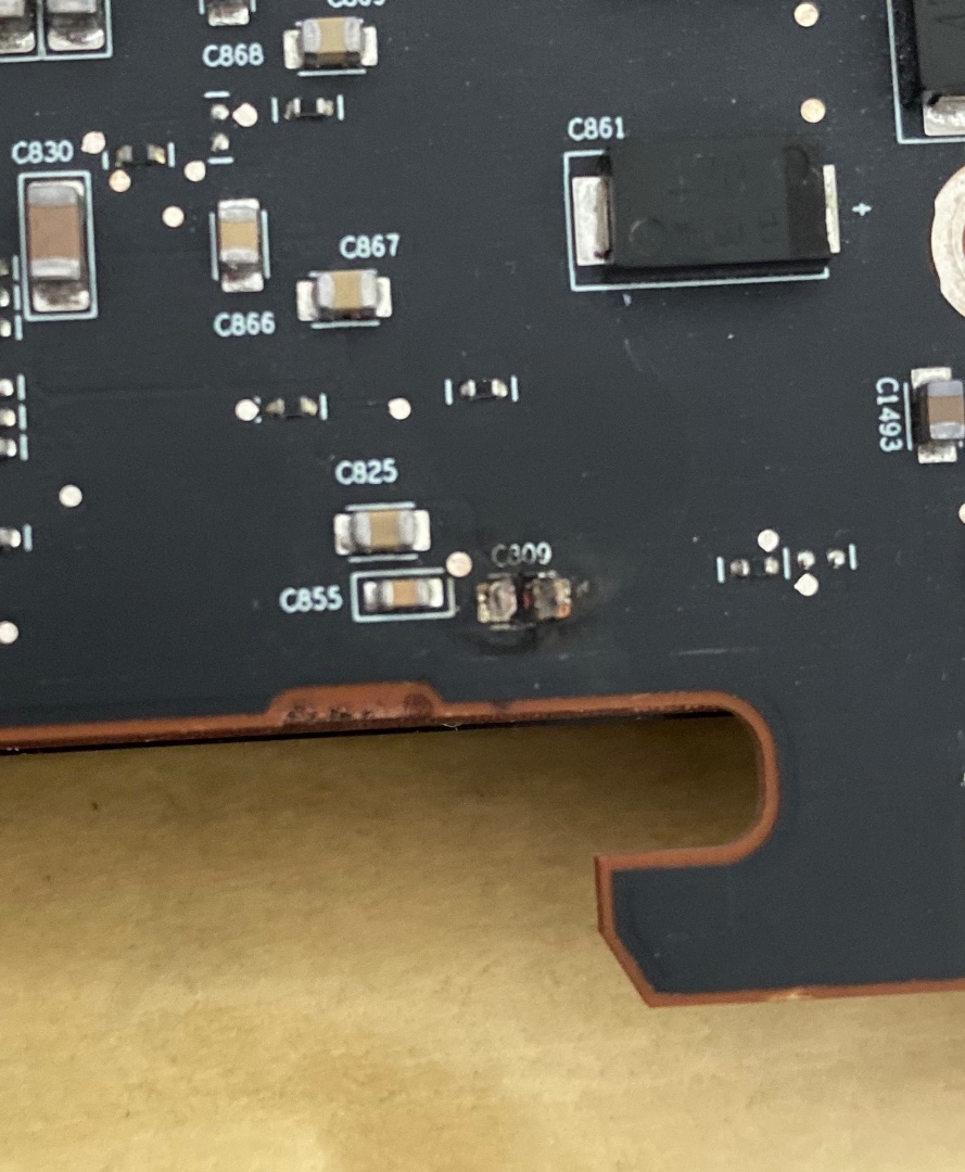

    kennt jemand zufällig die specs des Bauteils das sich hinter C809 (siehe Bild) verbirgt?
    XFX Support hat mich an AMD verwiesen, ich hoffe ich bin hier schneller.
    Danke im Voraus.
  • abgerissen oder abgeraucht? kann man auf dem foto nicht so richtig sehen..
    das ist ein kleiner kondensator, der nicht einfach so abraucht. wie ist das passiert?

  • der kondensator ist also plötzlich abgeraucht, wenn ich die antwort richtig interpretiere yoeddy ?
    kondensatoren rauchen nicht mal einfach so ab, erst recht nicht die kleinen keramik- oder folienkondensatoren. der wird eine überspannung abbekommen haben, weil da noch was anderes im argen ist - durchgeschossene halbleiterstrecke z.b.
    was für werte der mal gehabt haben könnte, liesse sich aus schaltplänen ermitteln, ausmessen an einer intakten karte im stromkreis geht leider nicht, da würden nur hausnummern gemessen werden.
    ich würde für "schlicht kaputt" plädieren.
  • Danke grt.
    Kaputt = RMA
    Ticket gestartet bei XFX gestartet.
