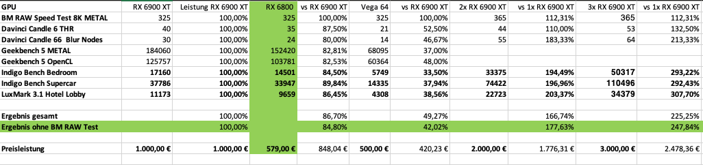

    Moin zusammen! Ich habe mir heute Abend mal 5 Std. Zeit genommen und den ultimativen Benchmark für diverse Karten erstellt. ;-)
    Es lässt einem dann ja doch keine Ruhe und man will ja irgendwie keine 1000,- für 5fps mehr ausgeben.
    Hier nun meine gesammelten Erkenntnisse. Bitte beim Teilen auf anderen Seiten hier ins Forum verlinken.
    Nach diesem Test wäre die RX 6800 (so man eine für unter 700,- bekommt), die ultimative Empfehlung.
    Hier die einzelnen Ergebnisse, die auch bestätigen, dass dieses Board auch mit 3 GPUs (vermutlich auch mit 4 GPUs) verlustfreie Ergebnisse erzielt und je nach Anwendung, dann auch 2 oder mehr GPUs extrem sinnvoll sind.

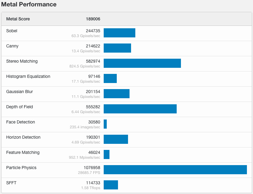

    Geekbench 5 METAL = 184060

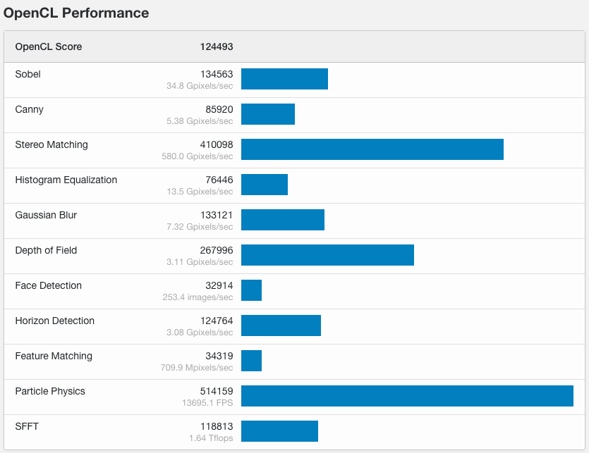

    Geekbench 5 OpenCL = 125757

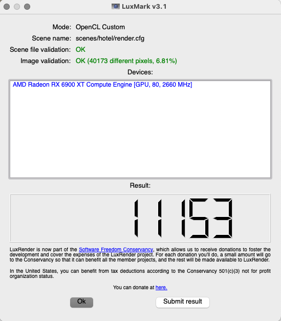

    LuxMark 3.1 Hotel Lobby = 11173

    Geekbench 5 METAL = GPU 1=192972, GPU 3=194405
    Geekbench 5 OpenCL = GPU 1=122019, GPU 3=118014

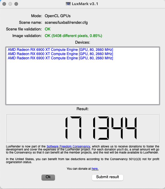

    LuxMark 3.1 Hotel Lobby = 22723

    LuxMark 3.1 Hotel Lobby = 34379

    Das Black Magic Tool scheint die Last übrigens auf alle Karten zu verteilen, das Ergebnis bleibt grob identisch und sagt nichts über die wirkliche Performance aus. Auch eine alte Vega 64 erzielt einen identischen Score verglichen mit einer 6900 XT.

    Verstehe ich irgendwie nicht. Wenn ich in LuxMark nur eine Karte aktiviere, dann macht die 57000 in OCL. Mit 2 aktivierten Karten sollten es 114000 sein und das ist auch so. Rein rechnerisch sollte es bei drei Karten ein Ergebnis von 171000 geben und siehe da, ich bekomme einen Score von 171344 (oder auch mal 172000). Wird das mit Metal nun deutlich anders sein und wenn ja, warum ist das so?
