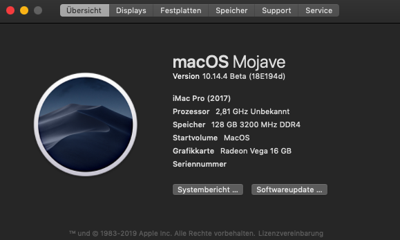

    Wie bereits von mir hier angemerkt hat der User @trueadm in dem Thread von Klaus ( kgp-imacpro) gepostet das die VII nur läuft wenn die IGPU an ist im Bios.
    Mir hat das ganze heute keine Ruhe gelassen und ich wollte es dann ganz genau wissen, habe mir dann ein kleines Testsetup aufgestellt.
    Da mir jedoch ein CPU Kühler gefehlt hat, musste ich ein wenig improvisieren, wie ihr unschwer erkennen könnt.
    Keine Sorge alle Teile leben und CPU wurde konstant auf 53/54 Grad gehalten. ;)
    Was hat sich nun dabei rausgestellt ?
    Ja, die Karte hat Beschleunigung wenn man die Kext editiert aber NUR!!! :
    wenn...
    a) die IGPU aktiv ist oder
    b) grundsätzlich eine helper Karte drin steckt
    Ist beides nicht vorhanden dann kommt das bereits von kgp-imacpro oder mir festgestellte Verhalten mit dem black screen.
    Gigamaxx :
    Time to make things clear...
    As already mentioned by me here the user @trueadm posted in the thread of Klaus ( kgp-imacpro ) that the VII only runs when the IGPU is enabled in the bios.
    The whole thing didn't leave me any peace today and I wanted to know it exactly, so I set up a small test setup.
    Since I was missing a CPU cooler, I had to improvise a little, as you can easily see.
    Don't worry all parts live and CPU was kept constant at 53/54 degrees ;)
    What turned out now ?
    Yes, the card has acceleration when you edit the kext but ONLY!! :
    if...
    a) the IGPU is active or
    b) basically there is a helper card in it
    If both are not available then the behavior already determined by kgp-imacpro or myself ends in the black screen mentioned.

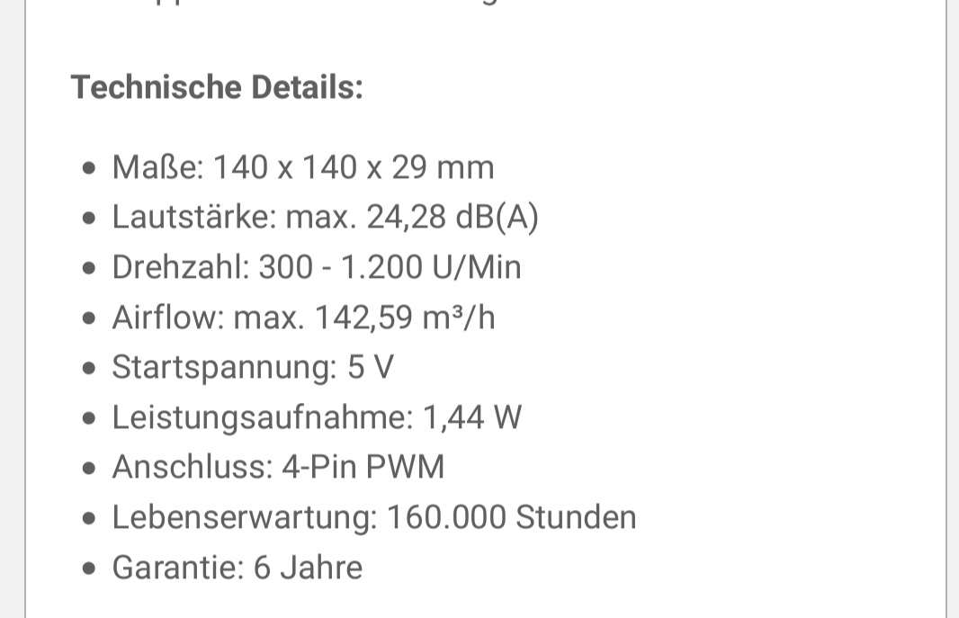

    Falls interessiert hier ein paar Specs :
    Wenn man bedenkt das kein Kühler montiert war, sind 53/54 Grad im System super. Ich hab ihn ja auch 1 Stunde dabei laufen lassen .
