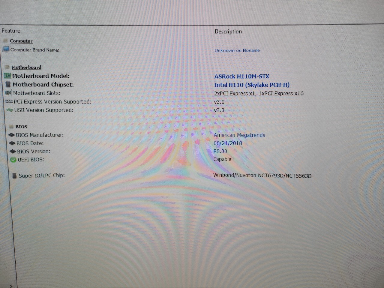

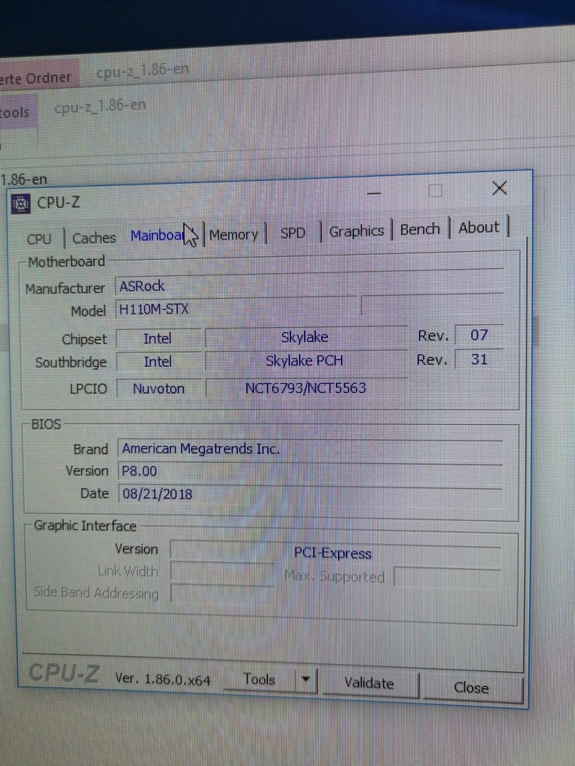

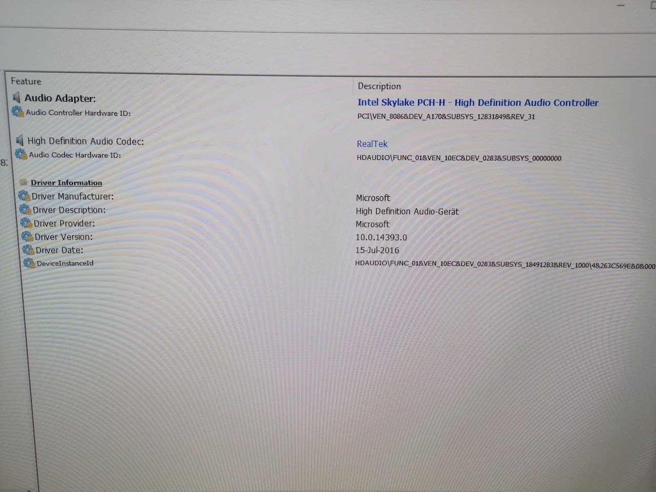

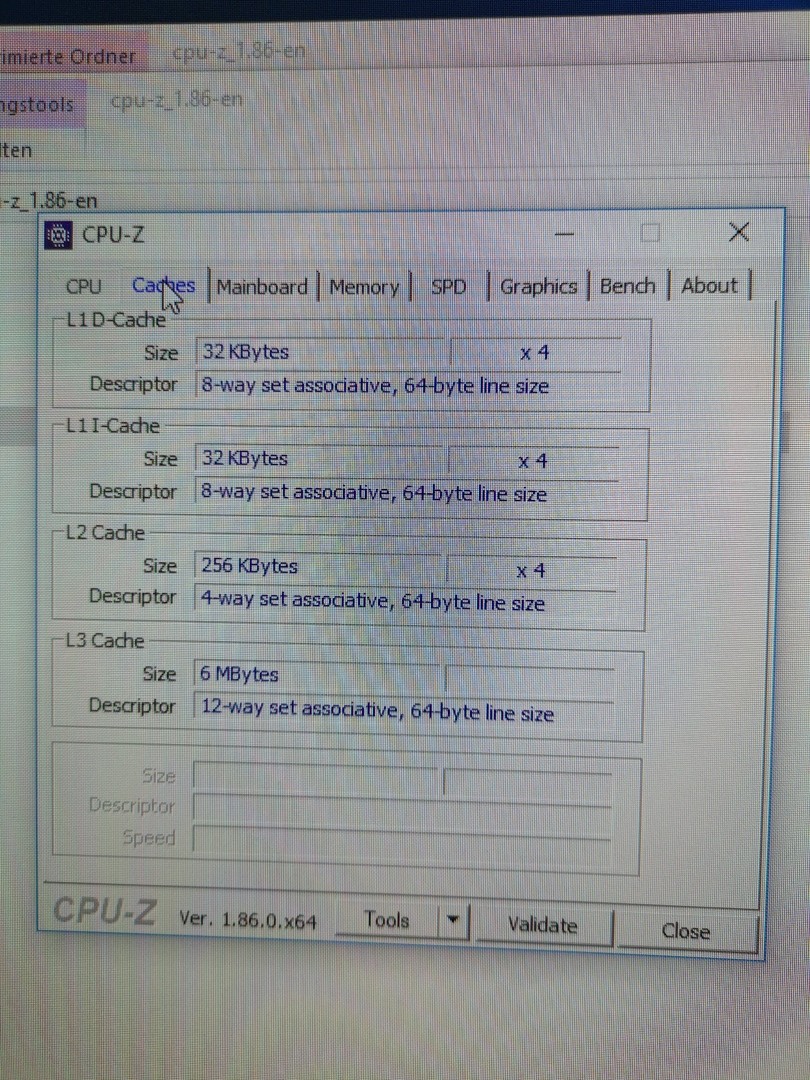

  • Voller Stolz und nach gefühlten 10 Tausend Stunden habe ich es Endlich Geschaft Mojave auf den Deskmini zu bekommen Technische Daten davon siehe Bilder.

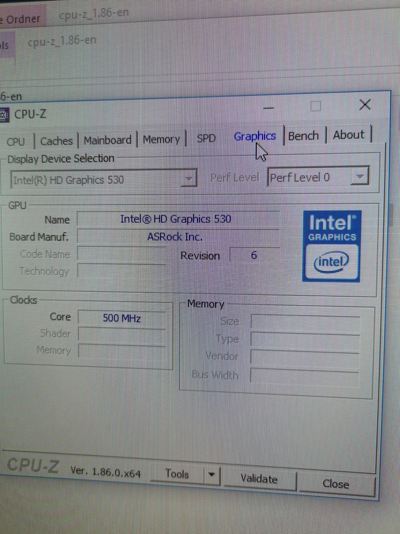

    Leider hänge ich nun bei den Feineinstellungen fest wie zb.
    Grafik

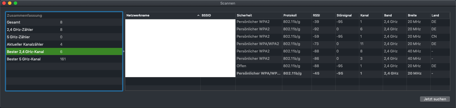

    Wlan über USB

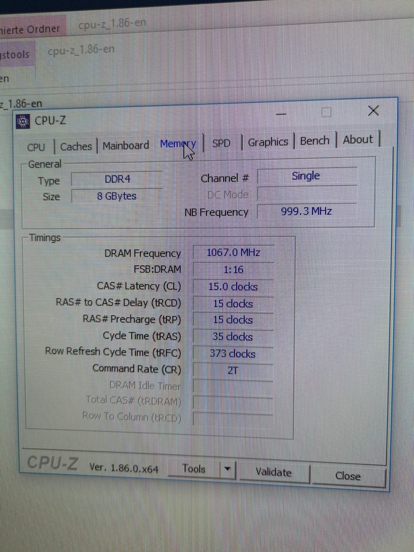

    Falsche Speichergrösse wird angezeigt
    und richtig Flüssig ist es auch irgendwie nicht. Der Start dauert auch ca. 30 oder 40 sec wenn ich das mit meinem Mac mini vergleiche mit 1,4ghz und 4gig und ssd der ist in 15 sec oben. Irgendwas mache ich Falsch bzw möchte ich nichts Falsch machen bei den Feineinstellungen

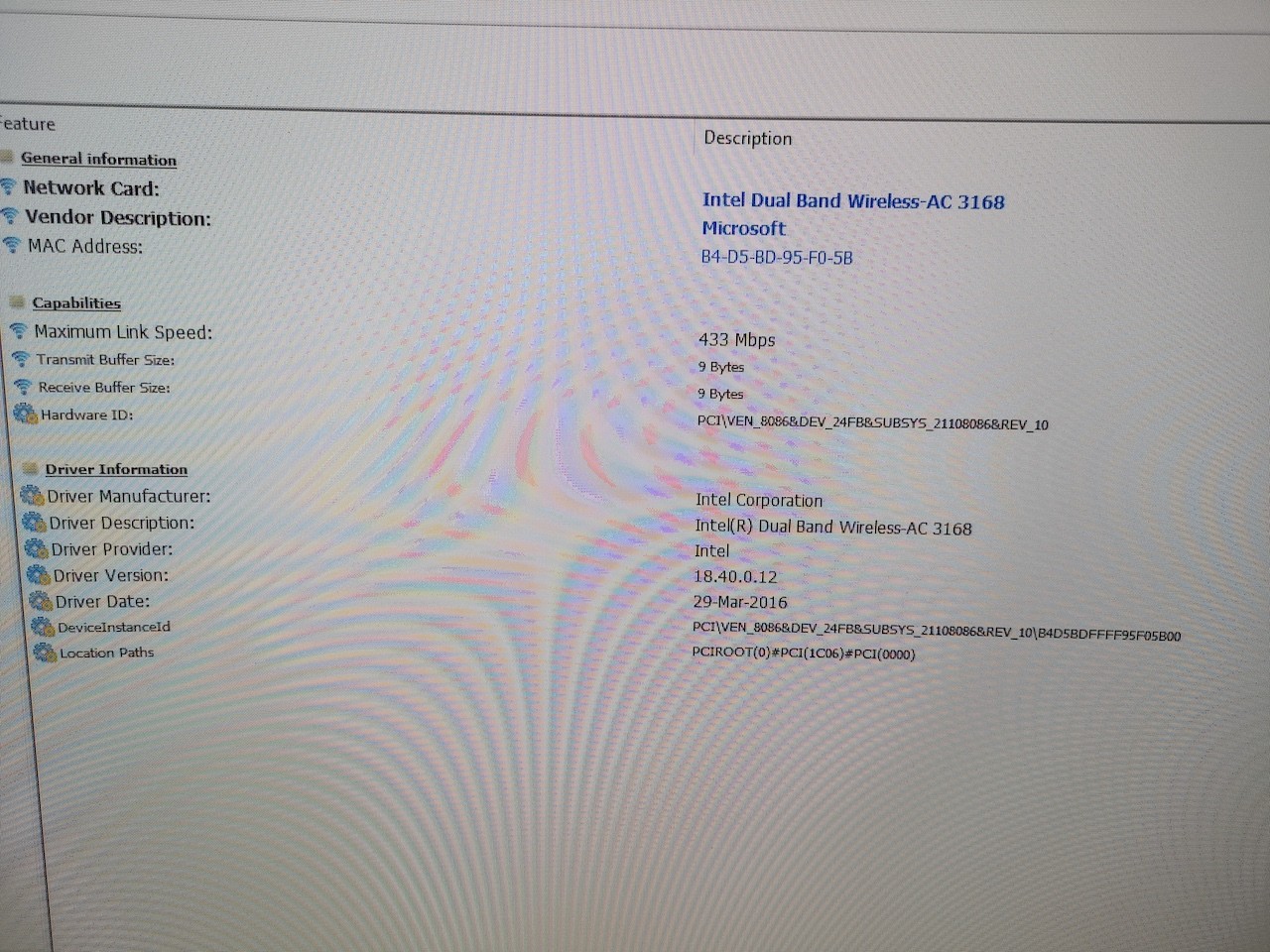

    Was hast du denn für eine WLAN/BT Combo eingebaut, wie ist sie angeschlossen?

    Was für eine Karte ist es denn genau, die die auf dem letzten Bild zu sehen ist?
    Wenn ja, dann befürchte ich das ein laufendes WLAN schon Glück ist. BT wird nicht laufen. Zumindest ist das mein Kenntnisstand ...
  • ist eine Combo Karte Wlan und BT in einem an M2 Anschluss. Bluetooth geht einwandfrei nur Wlan nicht. Genau die auf dem Letzten Bild
  • Na verrate uns doch einfach mal was es für eine Karte ist. Musst ja irgendeine Bezeichnung haben, wenn du sie selber extra separat gekauft hast.
    Soweit wie ich weiss, werden die Intel Karten von macOS nicht (oder eben nur Teilweise) unterstützt.

    sorry dachte die Bilder würden dir reichen hier ist das teil.
    https://ark.intel.com/de/produ…ual-Band-Wireless-AC-3168
  • Na was sagt man denn dazu?
    Da steht es doch geschrieben. Du hast sicherlich nicht vorher hier im Forum geschaut, denn es gibt zu diesem Thema hier einen sehr fruchtbaren Thread in dem dieses Thema behandelt wird und auch eindeutige Kaufempfehlungen gemacht werden. Ich finde dummerweise gerade den Link dahin nicht. Alle meine Favoriten funktionieren durch das ForumUpdate aktuell nicht mehr :(
    Mit der Karte wirst du jedenfalls nicht glücklich werden. Zumindest nicht unter macOS ...
