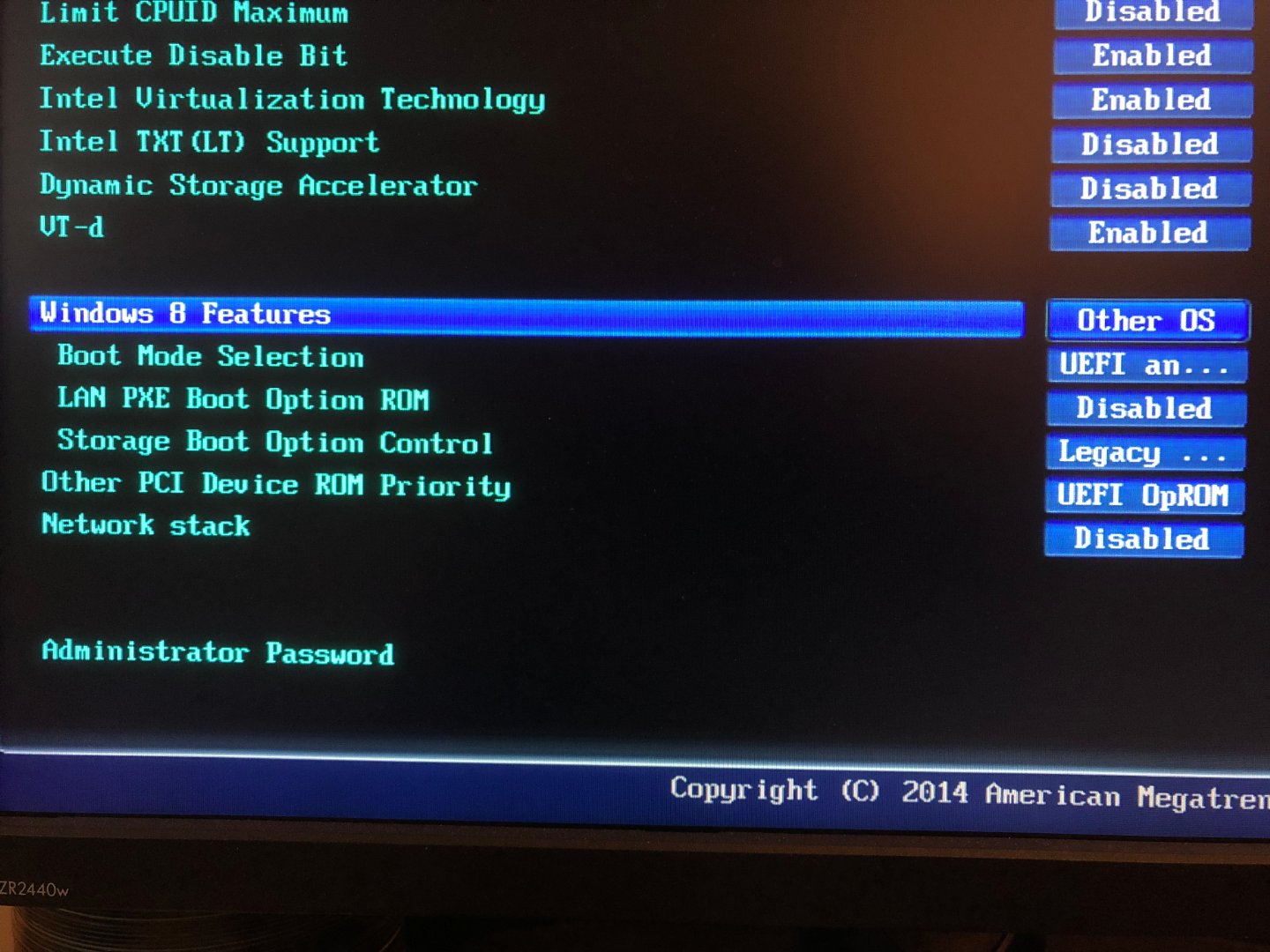

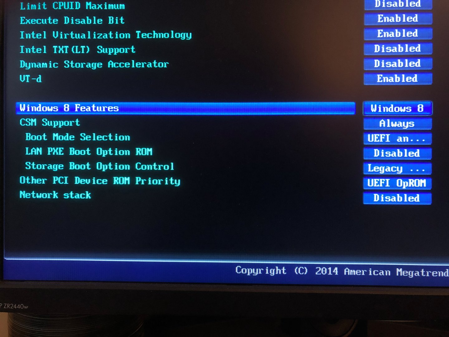

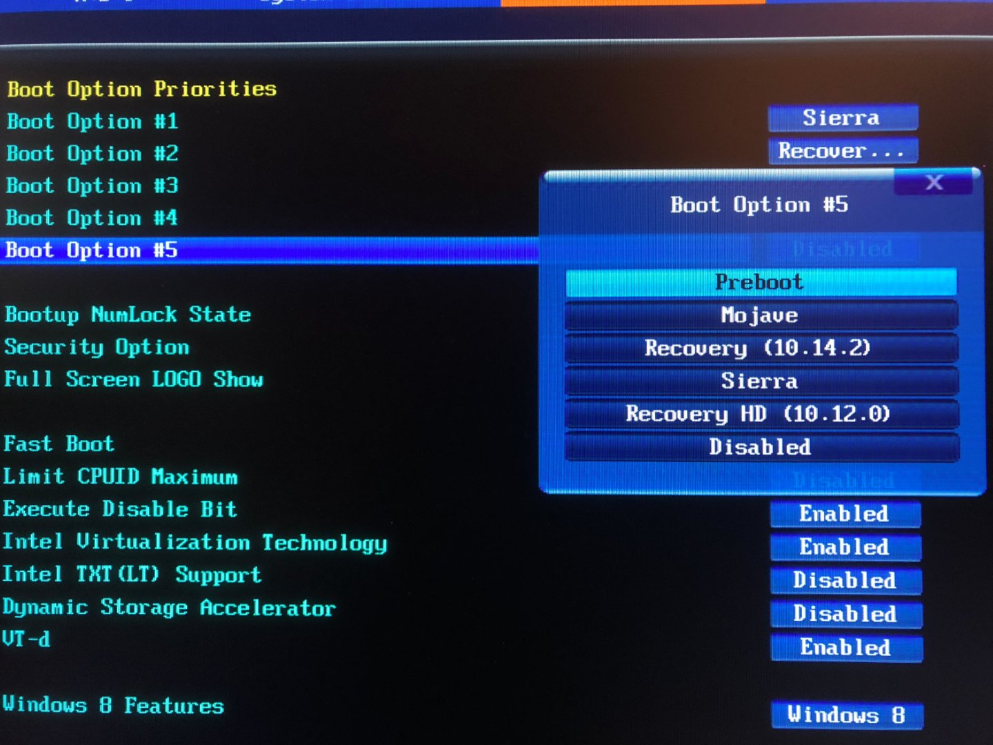

  • Hallo al6042,
    das ahbe ich bereits alles ausprobiert (siehe Bilder).
    Selbst wo ich alles auf Legacy ausgewählt habe werden mir die FP nicht mit Namen angezeigt.
    Hier ist auch bereits die "UEFI and Legacy" Auswahl
    Ich habe es trotzdem auf CSM Support umgestellt.
    Keine Festplatten - Hier war sonst noch die Auswahl mit Festplattenbezeichnungen

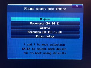

    Und so sieht es beim Boot mit F12 Auswahl aus? Hier auch keine Festplattenbezeichnungen

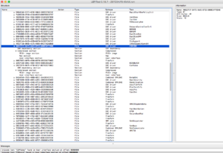

  • Ich habe gerade im XMAX ROM nachgeschaut (Bild). CSMCore und CSMVideo sind drin.
    Warum kann ich aber im Legacy Mode nicht mehr booten (siehe oben meine Postings)?
    Ob es an CSMCore (weiß nicht ob die geändert wurde) liegt oder vielleicht an anderen Abhängigkeiten?
    Ich habe das dazu gefunden:
    Wird nur gebraucht für "legacy support": CSMCORE
    Weiterhin habe ich mir die Unterschiede mit MMTool vom XMAX vs. Sierra ROM angeschaut (Bild).

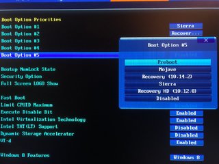

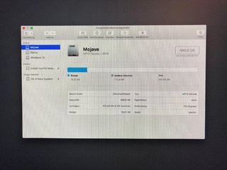

  • Ich habe jetzt mal DarBoot aus dem XMAX ROM entfernt. Und siehe da Legacy Booten geht.
    ABER jetzt ist auch kein UEFI Eintrag mehr für Mojave im Bios. Somit kann Mojave nicht gebootet werden.

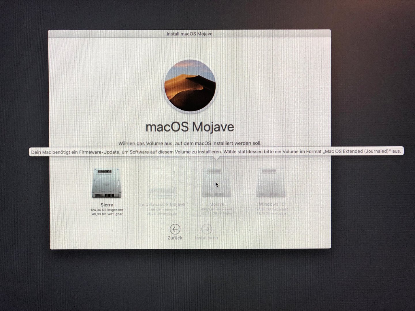

    Ich habe gedacht vielleicht muss ich einfach nur Mojave neu installieren damit der Eintrag da ist.
    Also Mojave Install USB Stick rein und versuchen neu zu installieren.
    Im Festplattendienstprogramm sehe ich sogar das bereits alte installierte Mojave (Bild).
    Jedoch kann ich Mojave garnicht auf dem Laufwerk neu installieren (Bild).
    Ist somit DarBoot zwingend notwendig für Mojave?
    Wenn ja kann DarBoot modifiziert werden das es die Legacy Laufwerke nicht löscht?
  • Boote mal Sierra und geh in die Systemeinstellungen. Wähl dort die Option "Startvolume" und wähl Mojave aus. Das bringt den Booteintrag zurück.
    Mojave kannst du nicht neu installieren, weil deine defaults.plist auf der EFI Partition veraltet ist.
