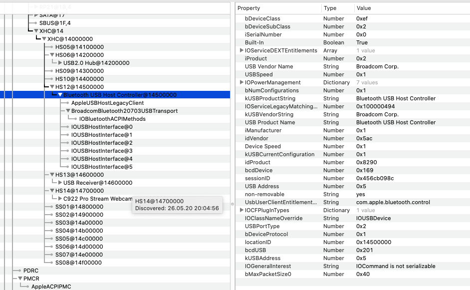

al6042 leider zeigen sich unter XHC nur meine Tastatur und Maus. Der Eintrag "Bluetooth USB Host Controller" erscheint bei mir leider gar nicht.
Daher mein anfänglicher Verdacht, dass der interne USB Port wegen dem 15 Port Limit nicht erkannt wird. Dann habe ich allerdings mal die USB Ports an dem Dell T20 gezählt und festgestellt, dass der lediglich zehn USB Anschlüsse hat + den internen Port.

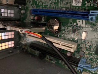

Habe es gerade nochmal gecheckt, da sitz alles an den Positionen wie du es markiert hast.

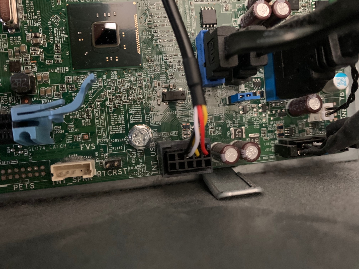

Mir ist aufgefallen, dass lediglich 4 Pins (in der oberen Reihe mit den 5 Pins, anstelle der 6 Pins) in dem USB Stecker auf dem Mainboard eine Verbindung mit der Karte haben. Hat das möglicherweise eine Relevanz?
Kann Dir nicht ganz folgen, aber den Stecker habe ich gemeint.
Hast Du diesen vielleicht "verdreht" angeschlossen?
Pfeil am Stecker markiert PIN 1 auf dem Board, -ist beides etwas schwer zu erkennen, da sehr klein.
Ansonsten vielleicht die Karte mal wieder ausbauen inklusive Kabel und wieder einbauen. Glaube nicht, dass es was bringt aber man weiß ja nie.
Ausbau, booten, ausschalten, Einbau und booten habe ich leider auch schon ohne Erfolg probiert.
Die Stecker sitzen korrekt, da beide Enden eine Art „Führung“ haben, so dass sie ohne Gewalt nicht anders sitzen können. Hier kann man ganz gut erkennen was ich meine.
Edit: Hier noch Bilder im eingebauten Zustand:Oben sollte es auch heißen:
