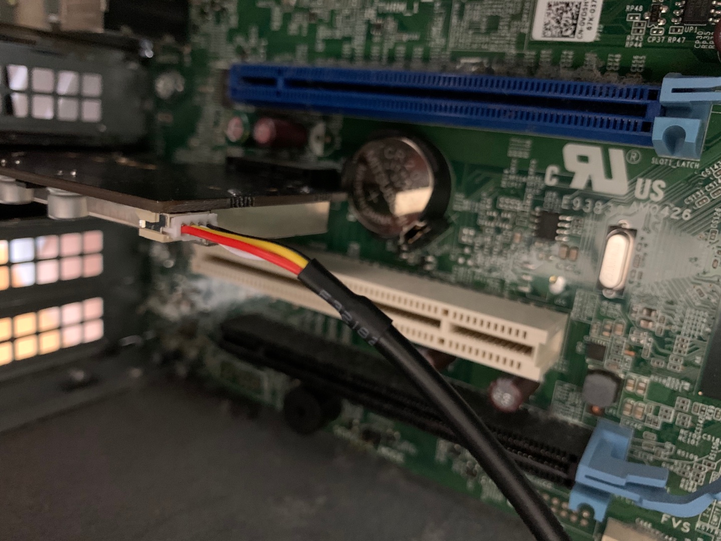

    Ausbau, booten, ausschalten, Einbau und booten habe ich leider auch schon ohne Erfolg probiert.
    Die Stecker sitzen korrekt, da beide Enden eine Art „Führung“ haben, so dass sie ohne Gewalt nicht anders sitzen können. Hier kann man ganz gut erkennen was ich meine.
    Edit: Hier noch Bilder im eingebauten Zustand:

    Habe es gerade nochmal gecheckt, da sitz alles an den Positionen wie du es markiert hast.
    Mir ist aufgefallen, dass lediglich 4 Pins (in der oberen Reihe mit den 5 Pins, anstelle der 6 Pins) in dem USB Stecker auf dem Mainboard eine Verbindung mit der Karte haben. Hat das möglicherweise eine Relevanz?

    Die Verbindung zwischen Karte und internem USB Port ist gegeben.

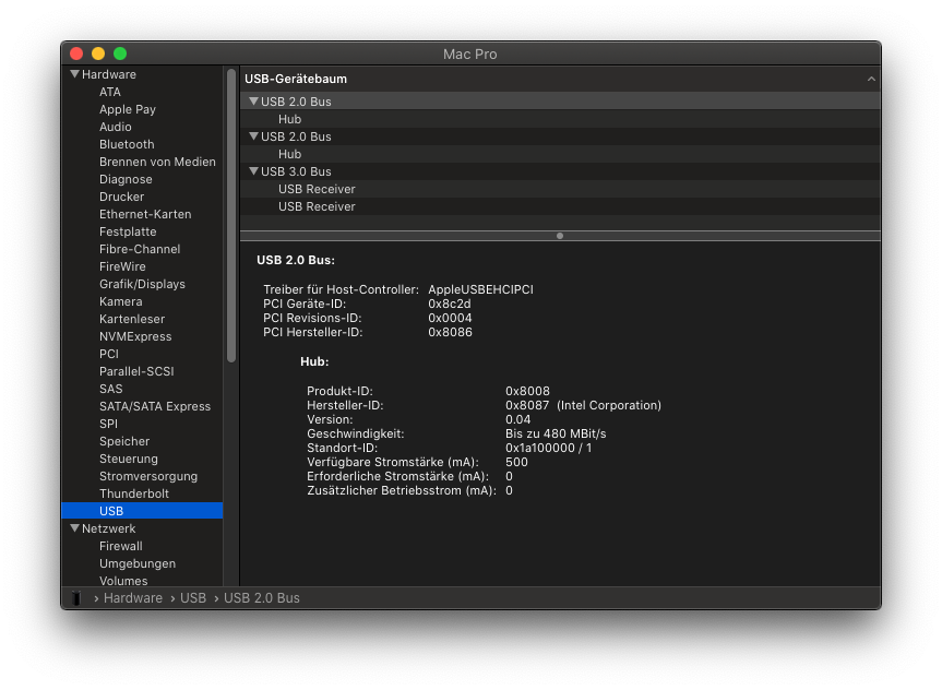

    al6042 leider zeigen sich unter XHC nur meine Tastatur und Maus. Der Eintrag "Bluetooth USB Host Controller" erscheint bei mir leider gar nicht.
    Daher mein anfänglicher Verdacht, dass der interne USB Port wegen dem 15 Port Limit nicht erkannt wird. Dann habe ich allerdings mal die USB Ports an dem Dell T20 gezählt und festgestellt, dass der lediglich zehn USB Anschlüsse hat + den internen Port.

    OOB funktioniert Wifi jedoch Bluetooth nicht. Hier scheint es sich um ein typisches Problem zu handeln, dass der interne USB Anschluss auf dem Mainboard nicht erkannt wird und somit BT unter OSX 10.15 nicht angezeigt wird. BT funktioniert jedoch, wenn ich ein USB BT Stick einstecke.
    Unter Hackintool wird angezeigt, dass ein interner USB Port aktiv ist, jedoch nicht unter IORegistryExplorer.
