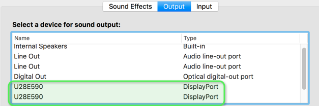

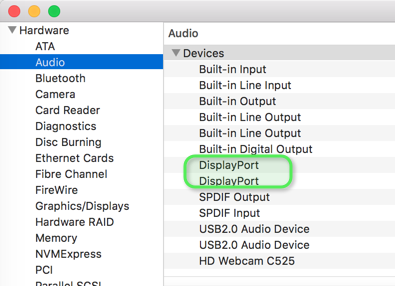

Mein Problem ist folgendes, ich habe momentan einen Hackintosh auf Basis eines HP Z800 laufen, dieser läuft als MacPro 5,1. Bisher habe ich diesen mit einer GTX 1050ti an 3 Monitoren betrieben, ohne größere Probleme. Gestern habe ich auf eine RX 580 gewechselt, die Installation mit Lilu und Whatevergreen lief auch recht problemlos. Mein Problem ist nur, dass bei mir nur noch einer der 3 Monitore erkannt wird. Beim Booten sind 2 Monitore aktiv und sobald die Login Seite erscheint, wird nur noch der 4K Hauptmonitor angezeigt. Die 2 anderen Monitore bleiben zwar eingeschaltet (sprich haben Signal) allerdings sind sie schwarz. Alle 3 Monitore werden auch mit der richtigen Bezeichnung erkannt.
