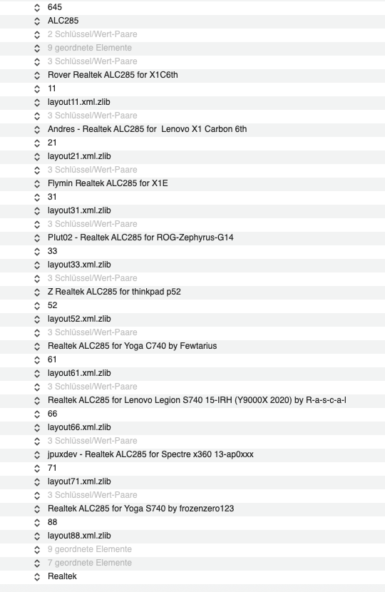

  • Nur zum Audio:
    Deine Aussage ALC1220 ist falsch, laut Internet. Es ist wohl ALC285.
    Die Kiste hat 2 nach oben gerichtete Hochtöner und 2 nach unten gerichtete Tieftöner. Was Du aktuell hörst, sind die Hochtöner, ist in ID11 und 21 auch nicht anders konfiguriert.
    Bitte auch beachten, wenn Du alcid= in den boot-args verwendest, auch den Löschbefehl für boot-args unter nvram/delete zu setzen, weil es ansonsten nix ändert.
    Nur in ID33 und ID71 sind mit Knoten 20 und 23 tatsächlich zwei interne Speaker-Anschlüsse konfiguriert. Ausprobieren, was damit geht!
    Falls damit unter Audio-Geräte zwei separate interne Speaker gezeigt werden, kann man unter Dienstprogramme/Midi-Setup ein Gerät mit mehreren Anschlüssen erstellen und diese verbinden und sollte dann alle Boxen ansprechen.
    Das Verhalten damit ist dann wie bei HDMI-Audio ein digitaler Anschluss, oben in der Leiste nicht regelbar.
    Betreffs Mic haben wir mit diesen Kisten schon so viel versucht, immer ohne Ergebnis. Diese Array-Mics (Ring aus 2 oder 4 Mic's) funktionieren aktuell unter macOS nicht, sofern da nicht weitere Info's an mir vorbeigegangen sind.
    Ggf. mal ext. Mic (Klinkenbuchse), USB-Mic oder gleich AirPods versuchen!
