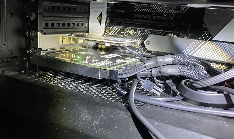

  • Moin,

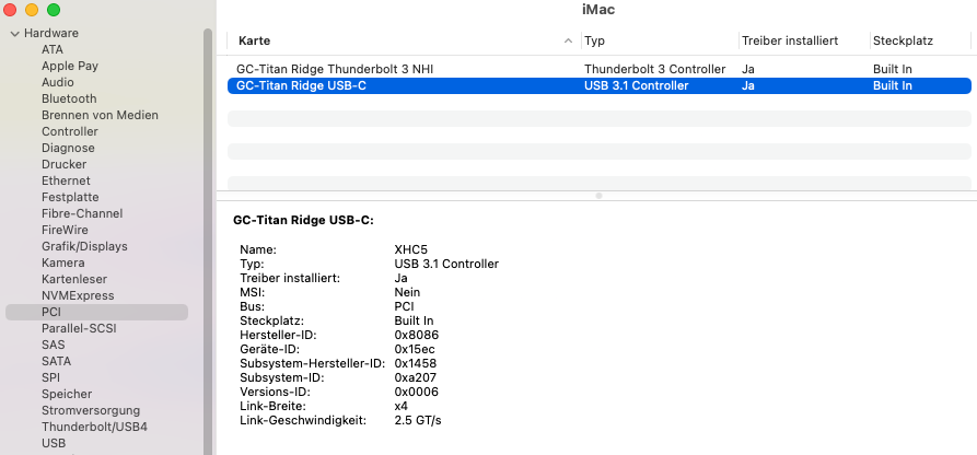

    bei meinem Rechner habe ich eine Thunderbolt-Karte installiert. Sie liefert auch Strom. Dennoch bekomme ich darauf nichts zum Laufen.

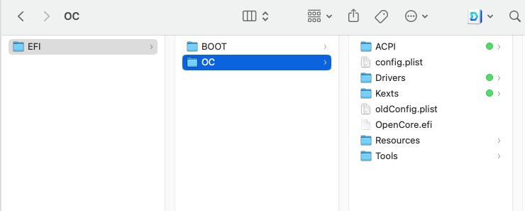

    System ist MacOS Monterey. Im ACPI Verzeichnis habe ich die SSDT-TB3HP.aml installiert und nach RegistryExplorer an meinen Rechner angepasst. Das gleiche habe ich auch mit der "SSDT-ASUS-ThunderboltEX-3-TB3.aml" probiert. Das selbe Ergebnis
    OpenCore ist die 0.9.9. Muss ich vielleicht noch irgend etwas installieren?
    Im Systembericht unter dem Menüpunkt PCI zeigt er die Karte an und sagt, es wären Treiber installiert.

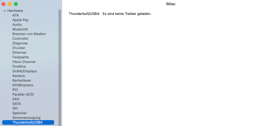

    Unter dem Menüpunkt Thunderbolt/USB4 zeigt er folgendes an: "Thunderbolt/USB4: Es sind keine Treiber geladen."
    Kann mir irgend jemand helfen?

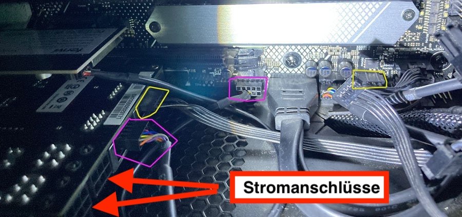

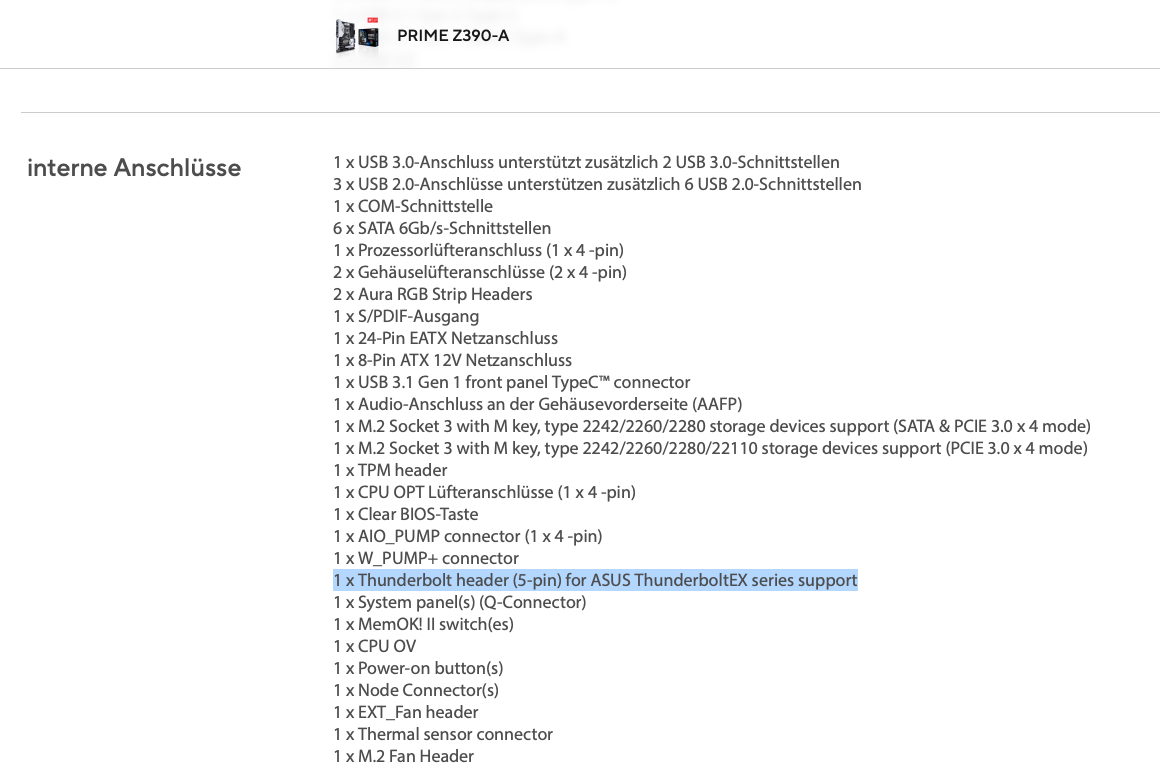

  • Hast du die internen Strom- und USB-Kabel angeschlossen?
    Hast du die Karte mit dem mitgelieferten Kabel an den Thunderbolt-HEader des Mainboards angeschlossen?
    Was für eine Thunderbolt-Festplatte hast du (Thunderbolt 3 => USB-C-Stecker)?

  • Gerät anschließen bitte, am besten ein echtes TB3 Device kein Monitor. Danach Rechner starten und eine ACPI hier hochladen. Danke!
  • Moin, vielen Dank für Eure Hilfe. Ich habe gerade eine TB1 Festplatte angeschlossen und neu gestartet. Das hat nicht funktioniert. Auf dem MacPro (schwarze Tonne) läuft sie Problemlos.
    Dann habe ich eine TB3 Festplatte angeschlossen und neu gestartet. LED läuft. Festplatte wird leider nicht gemountet.
    Kabel sind alle drin. Innen und Außen.

  • Damit du Geräte mit Stromversorgen kannst, solltest du mal die Stromanschlüsse mit dem Netzteil verbinden.

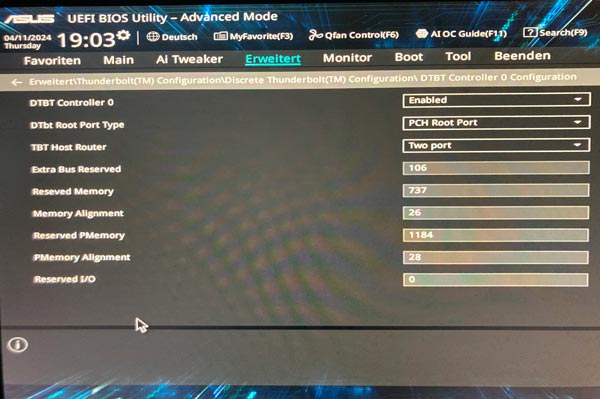

    • Hast du im BIOS die Thunderbolt Einstellungen vorgenommen
      • SL0 - no Security
      • eigentlich alles sonst "enabled"
      • Alpine Ridge Workaround auf "enabled"
    • Header, also das interne 5-Polige Kabel ist von der Addinkarte an das Board angeschlossen?
      • Force-Power im BIOS als Option unter Thunderbolt vorhanden? Und auch "enabled"?

    • "Alpine Ridge Workaround auf "enabled" diesen Punkt habe ich im BIOS nicht gefunden. [ Hier habe ich auch Screenshots angehängt.]

  • kaneske , könnte es ggf. auch mit der Einstellung "Control Iommu Pre-boot Behavior" => "Disable IOMMU" zu tun haben? Ich selber habe / kenne die Einstellung nicht. Aber macOS erwartet seit macOS 11 Big Sur aktiviertes VT-D bei Thunderbolt-Betrieb. :/

    habe eben noch mal nach einem Neustart die BIOS-Einstellungen nach dem Vorschlag von atl geändert. Das war es auch nicht.
