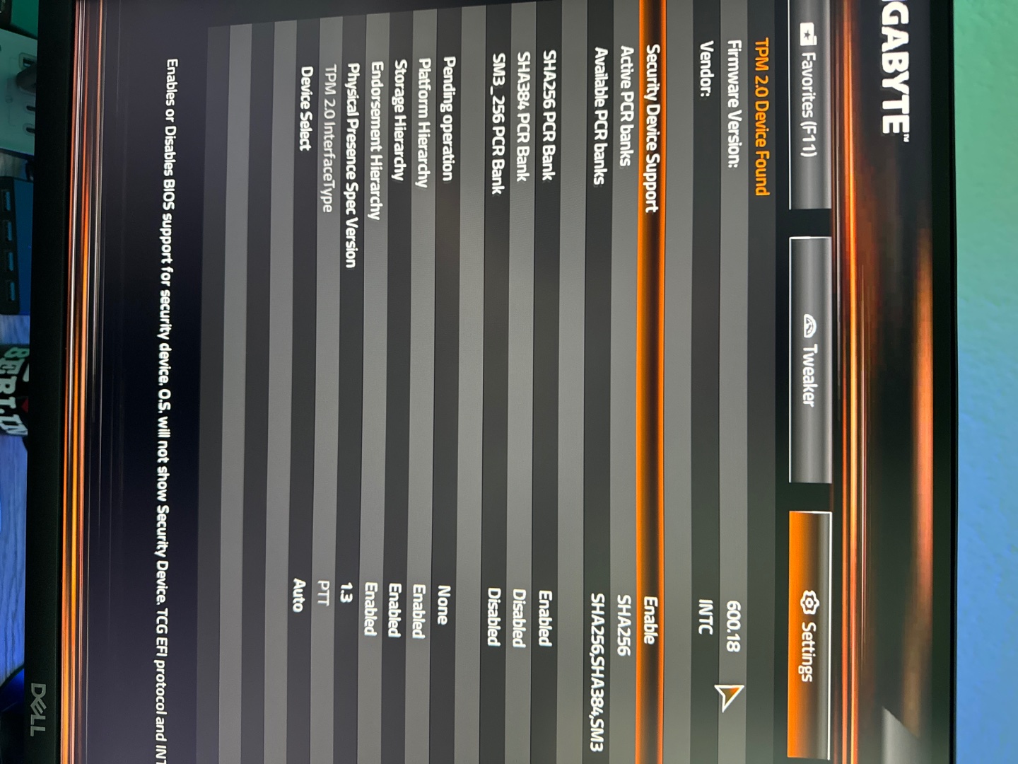

    ich würde gerne auf einen extra SDD Festplatte Windows 11 installieren. Ich habe eine Dockingstation für Festplatten, wodurch ich zwischen der SSD Festplatte mit Windows 11 und Mac Ventura wechseln kann. Mit Windows 10 und Ventura klappt es auch gut.
    Nur gelingt es mir nicht Windows 11 zu installieren. Ich denke es liegt daran, dass ich im Bios für den Hackintosh einstellungen verändert habe. / Windows 11 TPM- und Secure Boot-
    Meine Frage wäre jetzt. Ist es möglich, dass Bios zu einzustellen, dass ich es für Windows 11 und meinen Hackintosh Ventura verwenden kann? Falls ja, weiß jemand, welche Einstellungen wie eingestellt werden müssen?

  • Wenn du Win11 nicht installieren kannst, dann wird es mit dem TPM Modul zusammenhängen oder deine Hardware wird nicht supportet, Win11 hat da schon ordentliche Anforderungen an.
    Gerade mal dein Hardware angeschaut, sieht stimmig aus!
    Im BIOS mal das TPM Device auf Enable stellen, dann sollte es eigentlich gehen.
