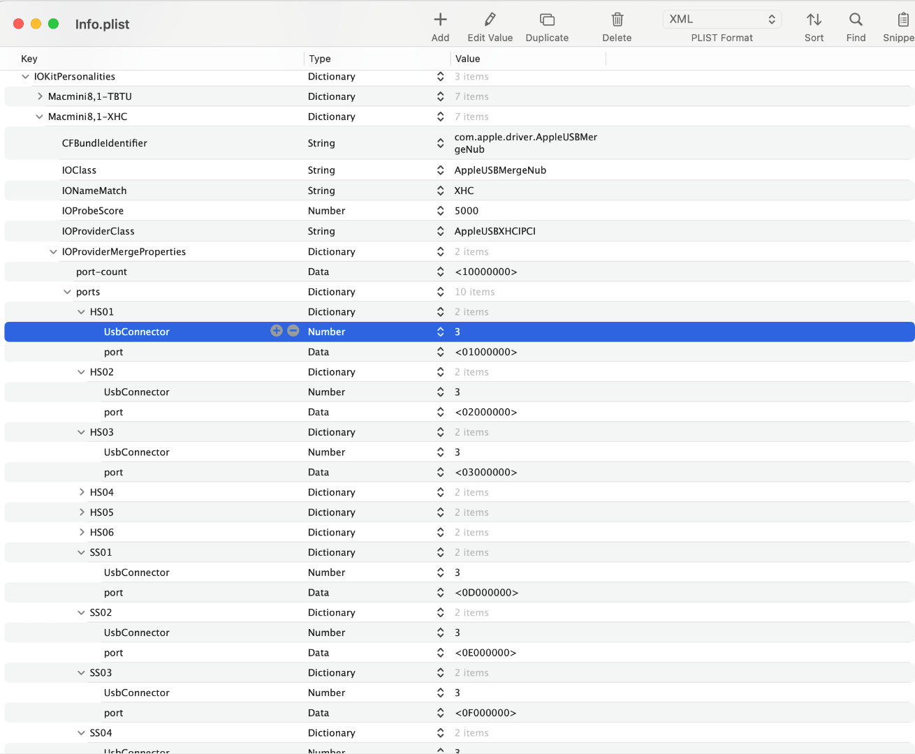

    gene-x Ich habe mir mal deine EFI geladen. Ich sehe gerade in der info.plist von der usbport.kext,
    dass die HighSpeedPorts HS01 bis HS04 den falschen Connector-Type haben. Da steht bei dir "3".
    HS05 und HS06 sind auf Internat und wohl für Maus und Tastatur gedacht, oder?
    USB2 = 0
    USB3 = 3
    internal = 255
    Vielleicht steckt der TE ja dort seine Stick rein. Das würde das Problem erklären.
