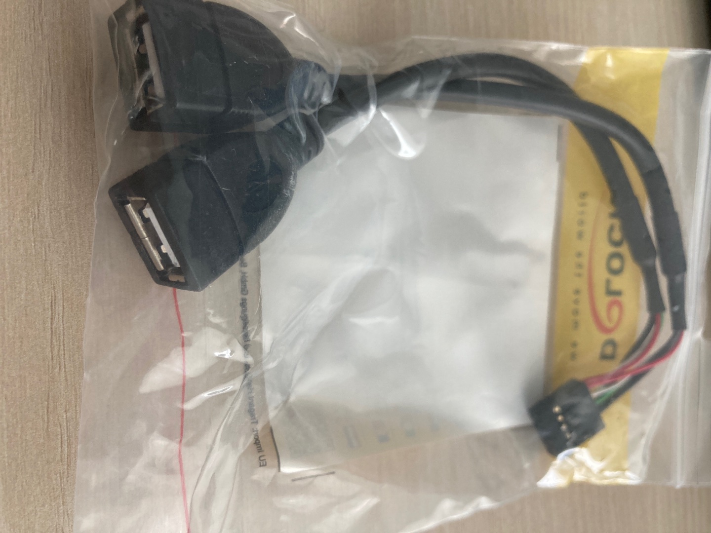

  • Wabel Toast genau das gleiche bei mir.
    Hab mich aber damit abgefunden und mir nen USB-Adapter geholt mit dem ich die internen USB-Ports zur USB-Buchse mit dem Stick mache.
    Somit verschwindet der Stick im PC und wird auch nicht aus Versehen rausgezogen…
    So einen Adapter hab ich noch da falls den jemand braucht einfach melden.
    LG ZoTtY
