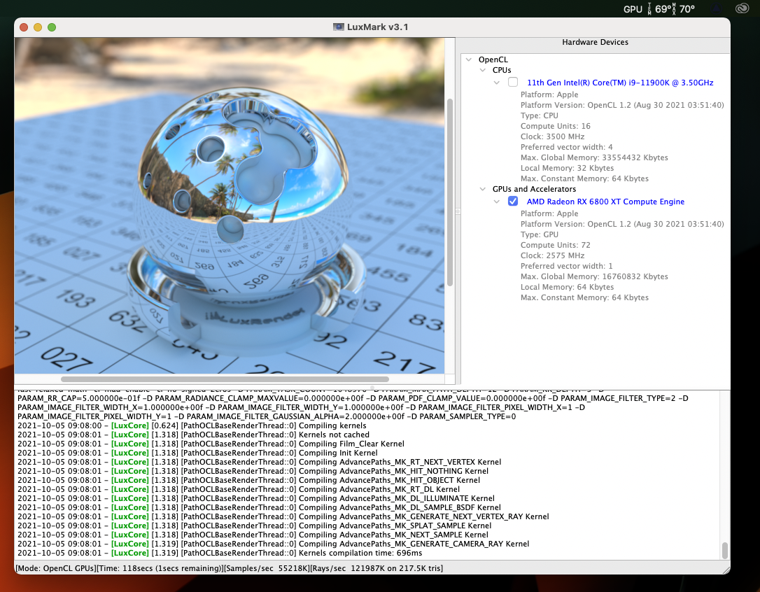

  • Läuft, zeigt die HotSpot Temp an, gemessen während Luxmark mit 2660MHz OC an einer 6900XT Nitro+

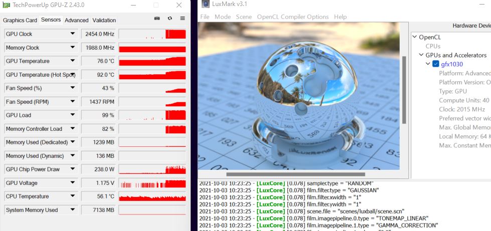

    however in windows with luxmark (and a different OpenGL platform version temps are a bit better (no trotthling there)

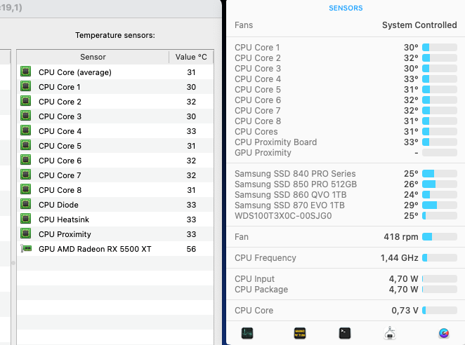

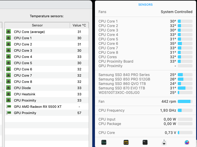

  • Aluveitie : Thnx, läuft mit meiner RX5500XT. (Hast du bereits vorausgesagt :)

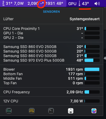

    Wäre es denkbar, das als VirtualSMC Plugin zu bauen und die GPU Temp in iStat Menu anzuzeigen?
  • talkinghead
    istatMenus kann nur die Sensoren auslesen, welche bei einem OriginalMac auch ausgelesen werden können. Um weitere Sensor Daten zu sehen musst du schon z.B. HWMonitorSMC2, Stats (Github) oder eben dieses Tool verwenden.
  • talkinghead so wie ich mich erinnere bietet VirtualSMC aus Prinzip eben nir das was exhte Macs haben. FakeSMC geht hier seinen eigenen Weg und ein paar Tools unterstützen das.
