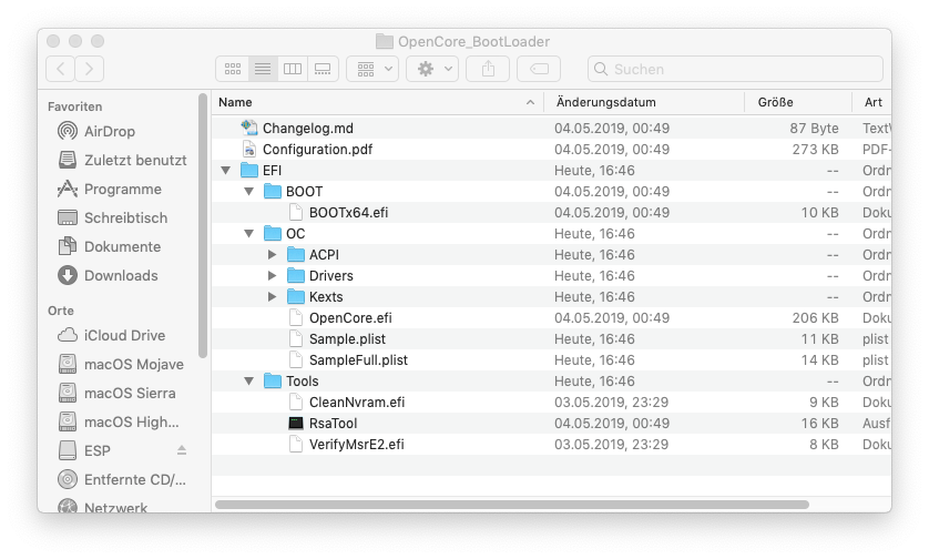

    Hallo Community,
    im Anhang findet ihr den OpenCore EFI Maker,
    es öffnet sich ein Terminal Fenster und man muss FileVault und Driver auswählen,
    anschließend bekommt man die Ordnerstruktur auf dem Schreibtisch gespeichert.

  • Habe es gerade mal getestet und kann sagen dass es bei meinem Hardware-Setup einwandfrei läuft.
    Man muss die sample.plist nach config.plist umbenennen,
    • dann unter MISC die beiden Haken bei RequireSignature und RequireVault entfernen
    • dann unter UEFI die beiden Haken bei IgnoreInvalidFlexRatio und ProvideConsoleGOP setzen
    damit konnte ich auf Anhieb auf den Schreibtisch booten.

  • Sascha_77  dutch64 Im Anhang findet ihr die aktuelle EFI vom OpenCore EFI Maker,
    • SMBIOS MacPro5,1
    • 10.14.4 (18E226)
    • BIOS Version F9
    in meinem Fall sind es wirklich nur die 2 plus 2 Haken im OpenCore Configurator gewesen, damit lässt sich das GA Z97X UD3H ohne DSDT oder SSDT einwandfrei booten.
    Im Anhang findet ihr ebenfalls meine BIOS Defaults für macOS Sierra, High Sierra und Mojave.

  • Irgendwie habe ich eine Blockade. Das Tool funktioniert bei euch? Das Verzeichnis auf dem Desktop angelegt. Die Kexte und Driver werden fleissig heruntergeladen. Im mitlaufenden Protokoll steht dann allerdigs, dass auf die entsprechenden Ordner im Pfad nichts geschrieben werden konnte und Drivers und Kexts sind damit auch 'erwartungsgemäß' leer. Was habe ich übersehen? Rechteproblem?
    Dank und Gruß
    Lutz
    Gigabyte GA-Z77X-UD3H Rev. 1.0 (i7 3770. 32GB, Gigabyte RX580 4GB (CAT, MOJ, HS)
    Gigabyte GA-Z270P-D3 Rev. 1.0 (i5 7600K. 32GB, Gigabyte RX570 4GB (CAT)
    Gigabyte GA-H77-DS3L Rev. 1.1 (i5 3570K. 16GB, Radeon. HD7790 ( R 250X)) (liegt z.Z. auf Eis)
    H110 Mainboards (diverse) sowohl MFF, als auch micro ATX
    derzeit Test mit verschiedenen Skylake und Kaby Lake CPUs
    Intel NUC DC3217BY und D34010WYB
  • lhanke28 Gerade mal getestet, das problem liegt dann am Script. Hab ich nämlich auch.
    Liebe Grüße, alex
  • Hatte ich soeben auch getestet, die Ordner werden nicht gefüllt evtl kann derHackfan was dazu sagen?
