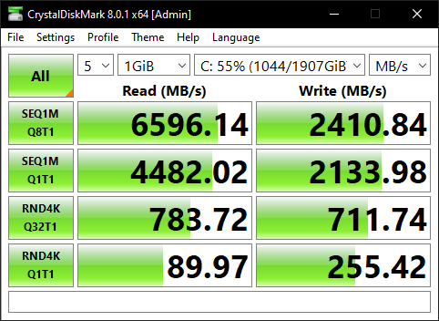

    Spaß beiseite. Den 11900k empfinde ich von der Performance her keine wirkliche Verbesserung zum 10900k. Aber ich hätte gerne PCIE 4.0, so kommt aus meiner 3090 noch einen Zacken mehr raus und meine Samsung 980 Pro (OEM) kann sich auch mal voll austoben. Und neben der eGPU hätte ich gerne noch einen weiteren Thunderbolt für die Zukunft. Und da das wahrscheinlich mein letzter Hackintosh ist, wollte ich den nochmal auf den aktuellsten Stand bringen.
