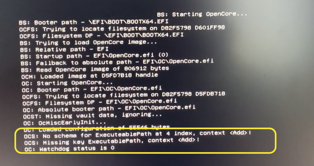

  • das solltest du dir genauer anschauen
  • In welcher Datei muss den der ExecutablePath-Key hinzugefügt werden und was muss da genau rein?
    Bei bootx64.efi als auch bei der OpenCore.efi waren es nur nicht menschenlesbare Werte.

  • Du musst unter Kernel/Add schauen
  • Tatsächlich hat AppleMCEReporterDisabler.kext keine Executable, weswegen ich auch kein ExecutablePath einsetzen kann.
    Die Kext war bereits in der ZIP von der Anleitung enthalten.
