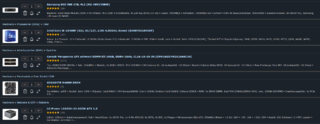

Hi Zusammen,
ich häng mich mal an diesem Beitrag dran und möchte ein ähnliches System aufbauen, wie es hier zu Anfang von MPC561 beschrieben wurde. Allerdings dann mit i5 und M.2-SSD-Festplatte.
Das System soll für mich als Zweitrechner bzw. für meinen Sohn als Schulrechner funktionieren. Windows 11 und macOS Ventura wären die gewünschten Betriebssysteme.
Frage ist, ob die Konfiguration so für Euch i.O. ist bzw. ob Ihr Anpassungen vornehmen würdet?
Wie schaut es mit der Grafik aus, funktioniert die onboardGrafik (auch über über DVI-D oder nur HDMI)?
Gibt es Potentiale bzgl. Kostenoptimierung oder bessere Hardware für gleiches Geld?
Vielen Dank im Voraus! ![]()
Das System wäre so ok wenn du noch eine externe Grafikkarte hast, aber da ich rauslese das Du die nicht nutzen willst, solltest Du ein paar Sachen ändern.
Statt dem i5-10400F solltest Du einen i5-10400 ohne F nehmen, der mit F hat keine interne Grafikeinheit. Der ohne F hat eine interne UHD630 Grafik. Die ist bei Generation 10 noch zu empfehlen zu haben weil sie von OSX unterstützt wird und wenn man mal das Board ausrangiert kann man es mit Prozessor noch zum Beispiel als NAS nutzen (UnRaid, TrueNAS etc.).
Statt einer Samsung NVME besser eine WD SN. Die Samsung macht Probleme mit Trim in OSX. Welche genau musst Du mal im Forum suchen.

Hi Joerg,
vielen Dank für die schnelle und informative Antwort. Das mit der CPU hatte ich eigentlich so verstanden, dass das Board bereits eine onBoradGrafik-Einheit besetzt und dafür die CPU ohne Grafik einegsetzt werden kann. Also entweder Grafik über Board, CPU oder eine eigenständige GPU. Was ich noch habe ist eine Sapphire Radeon HD 6770 1GB, aber ob die einegsetzt werden kann oder es sinnhaft ist, das müsste ich erst noch recherchieren.
Getrennte Datenträger war bereits mein Vorhaben, da ich das primäre System auf die M.2 und das sekundäre auf eine Samsung SSD EVO850 250GB installieren möchte.
Frage: Was ist der Unterschied zwischen NVME und SN? In meinem Erstrechner habe ich zweimal die Samsung 970 EVO Plus NVMe SSD 1TB M.2 2280 PCIe 3.0 x4 verbaut und die läuft nach Firmewareupdate einwandfrei. Wie macht sich das Trim-Problem bemerkbar?
Gruß Thomas
Das hast Du falsch verstanden. Die CPU hat die Grafik oder eben nicht. Das board hat damit nichts zu tun, ausser das es die Anschlüsse für die Grafik hat.
WD SNxxx sind NVME SSDs von Western Digital die vom Trim Problem verschont sind und die hier viele erfolgreich verbauen. Das Trim Problem macht sich durch längere Bootzeiten bemerkbar und einige haben auch vermeldet das generell die IO Leistung zusammenbricht. Kann man hier im Forum alles nachlesen.
Ich selber nutze auch die 970 Evo Plus btw. (und habe da trotz aktiviertem TRIM nur ca. 15-20s Bootzeit ab OpenCore Bootmanager) aber wenn es besser geht warum dann nicht die WD nutzen.
Nein, das Board hat keine Grafik, die muss in der CPU vorhanden sein. Die 6770 kannst du nicht mehr wirklich verwenden, ansonsten wäre ein 11400F eine gute (bessere) Wahl gewesen, so brauchst du eine CPU mit iGPU.
Mein Tipp wäre einen gebrauchten I5 10600(K) oder i7 10700(K) zu kaufen und ein gebrauchtes Motherboard dazu (B460 oder noch besser Z490 dann kannst auch schnelleren ram nehmen). Teilweise bekommt man die gebraucht zu einem guten Preis.
Das B460m DS3H Rev. 1.0 unterstützt keine 11. Gen Prozessoren laut Kompatibilitätsliste auf der Webseite.
Ich weiß, aber H470 Boards und auch die neueren H410 mit H470 Chipsatz können das.
