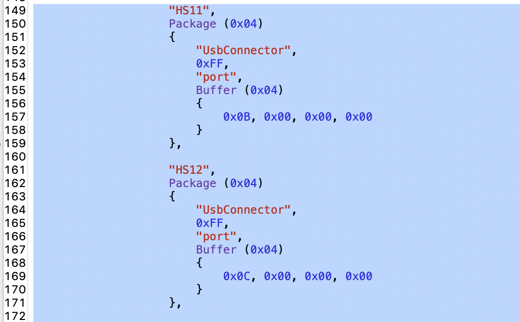

    Mein erster Versuch war tatsächlich mit einem TextEditor (Bordmittel) und habe damit die SSDT-UIAC-DESIGNARE-Z390-V7.aml dahingehend bearbeitet, so dass kein HS11 und HS12 mehr in der Datei vorhanden war. Gespeichert, herunter gefahren, clover+F11, hoch gefahren bis keine Reaktion mehr.
    Nun habe ich das Programm MaciASL geladen und bekomm im ersten Schritt folgende Nachricht angezeigt!?
    Dennoch kann ich die Datei SSDT-UIAC-DESIGNARE-Z390-V7.aml öffnen und dann sieht dieses wie folgt aus:
    Woran kann ich nun erkennen, an welchem Port die Corsair-Komponenten hängen? Ist HS11 oder HS12 zu entfernen und ist entfernen aus dieser Datei richtig?
    Der Vollständigkeit halber, hier auch die Übersicht, welche SSDTs ich im Ordner Clover/ACPI/patched/ habe. Ist das soweit ok oder wirft diese Übersucht Fragen auf?
    Sorry, wenn ich hier wie ein Ochs am Berg stehe, das ganze Thema ist für mich immer noch sehr neu, aber hoch interessant. Allerdings bin ich kein Programmierer, der sich mit derartigen Dingen täglich beschäftigt. :wacko:
    Deswegen :danke: für die Geduld! ;)

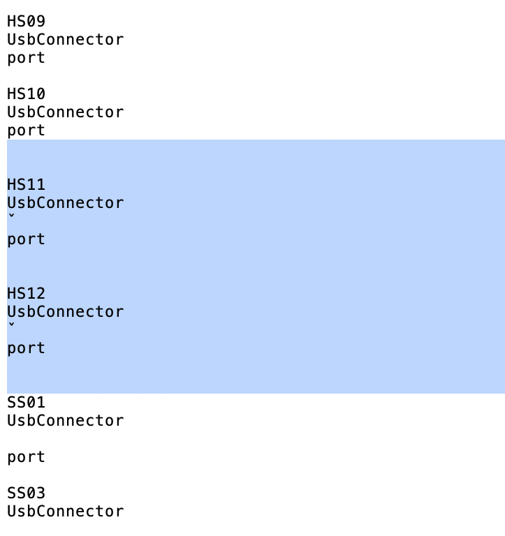

    Hi JimSalabim,
    und nochmals vielen Dank für die Beschreibung. ich habe nun im ersten Schritt die folgenden blau markierten Zeilen gelöscht, speichern und nochmals hoch fahren.
    Dabei bleibt das System beim hoch fahren hängen. Um nicht mehr kaputt zu machen, habe ich EFI über Windows nochmals zurückgespielt. Allerdings ist es tatsächlich so, wenn den internen USB-Splitter trenne, dann funktioniert auch der Ruhezustand. Aber was mach ich falsch beim Entfernen der Einträge? Der USB-Splitter hat vier Anschlüsse, drei davon sind belegt. 1. USB2.0-Frontanschlüsse, 2. CPU-Wasserkühlung Corsair H115i, Netzteil Corsair RM 1000i. Die USB-Anschlüsse auf der Front wären für Mojave toll, wenn ich diese auch nutzen könnte, aber nicht zwingend erforderlich. Die USB-Anschlüsse für die Corsair-Komponenten kann ich ohnehin nur unter Windows nutzen, da es die Software für MAC OSx nicht gibt.
    Was mache ich falsch oder wie muss ich die Einträge betrachten, verändern?
    Wäre klasse, wenn ich hierzu eine Info bekommen würde, vielen Dank im Voraus!
    Hier die Einträge in der Datei SSDT-UIAC-DESIGNARE-Z390-V7.aml (Markierung = entfernen?):
    lixe
