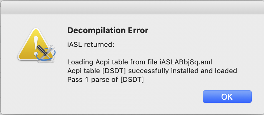

    Mein erster Versuch war tatsächlich mit einem TextEditor (Bordmittel) und habe damit die SSDT-UIAC-DESIGNARE-Z390-V7.aml dahingehend bearbeitet, so dass kein HS11 und HS12 mehr in der Datei vorhanden war. Gespeichert, herunter gefahren, clover+F11, hoch gefahren bis keine Reaktion mehr.
    Nun habe ich das Programm MaciASL geladen und bekomm im ersten Schritt folgende Nachricht angezeigt!?
    Dennoch kann ich die Datei SSDT-UIAC-DESIGNARE-Z390-V7.aml öffnen und dann sieht dieses wie folgt aus:
    Woran kann ich nun erkennen, an welchem Port die Corsair-Komponenten hängen? Ist HS11 oder HS12 zu entfernen und ist entfernen aus dieser Datei richtig?

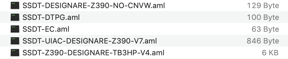

    Der Vollständigkeit halber, hier auch die Übersicht, welche SSDTs ich im Ordner Clover/ACPI/patched/ habe. Ist das soweit ok oder wirft diese Übersucht Fragen auf?
    Sorry, wenn ich hier wie ein Ochs am Berg stehe, das ganze Thema ist für mich immer noch sehr neu, aber hoch interessant. Allerdings bin ich kein Programmierer, der sich mit derartigen Dingen täglich beschäftigt. :wacko:

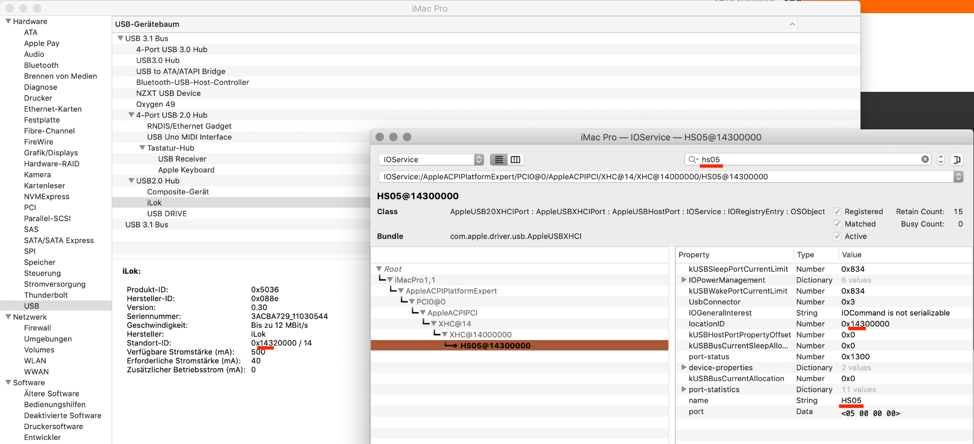

    Um herauszufinden, welches Gerät an HS11 und welches an HS12 hängt, lade dir den IORegistryExplorer herunter:
    https://www.hackintosh-forum.d…registryexplorer-app-zip/
    Suche dort nach HS11 (oder eben HS12) – in meinem Bildschirmfoto habe ich als Beispiel nach HS05 gesucht, weil dort bei mir ein Hub mit mehreren Geräten dranhängt, nur um es zu verdeutlichen.
    Bei "locationID" steht eine Nummer. Die ersten drei Ziffern nach "0x" sind wichtig (in meinem Fall also "0x143...").
    Dann gehst du am Mac in die Systeminformationen ("Über diesen Mac" -> "Systembericht...") und dort schaust du unter "USB" nach den entsprechenden Geräten, die du dann anhand der Standort-ID genau zuordnen hast. Die Geräte, bei denen die Standort-ID mit "0x" und dahinter denselben drei Ziffern beginnt, hängen am entsprechenden Port. In meinem Fall ist somit zum Beispiel klar, dass der iLok (Standort-ID "0x14320000) an HS05 hängt, ebenso wie das Gerät "USB DRIVE", das die Standort-ID "0x14310000" hat (im Bildschirmfoto nicht sichtbar, aber nur um es klar zu machen).
    ich hoffe, das leuchtet soweit ein?

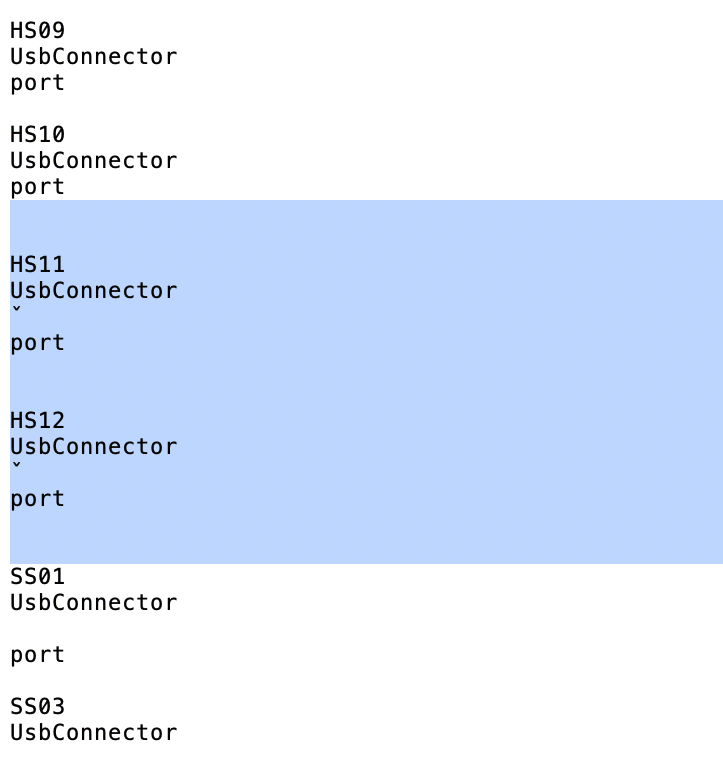

  • @SimaSalabim:
    Nochmals vielen Dank für die ausführlicheBeschreibung. Habe alles verstanden und nun endlich ausprobieren können.
    Wenn ich die Datei geändert habe und die Blöcke HS11 und HS12 lösche, dann findet nach wie vor der Fehler statt.
    Also Suchmethode wie oben durchgeführt. ...aml geöffnet. Verantwortliche Blöcke HS11/12 gelöscht. System heruntergefahren, neu gestartet, Ruhezustand ohne Erfolg ausprobiert. Er fährt nach wie vor kurz in den Ruhezustand, fährt dann aber wieder direkt ins System zurück.
    Wenn ich aber den USB-Splitter abhänge und dann den Ruhezustand ausprobiere, dann funktioniert alles einwandfrei.
    Mach ich was falsch, habe ich was übersehen?:/

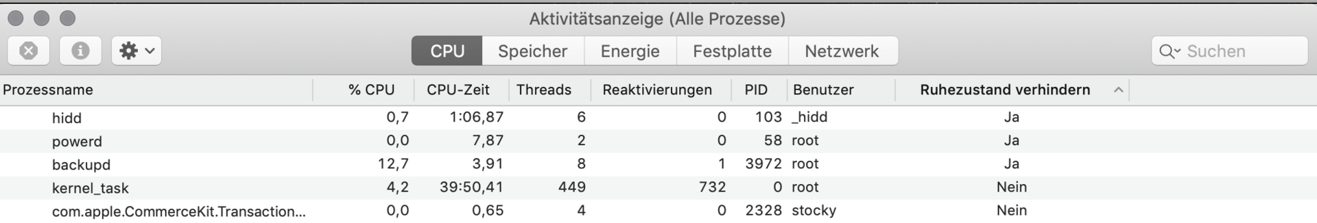

  • Du kannst erstmal in der Aktvitätsanzeige checken, ob irgendein Prozess läuft, der den Ruhezustand verhindert. Wenn es so aussieht wie bei mir, ist es OK. Im dritten Bild läuft gerade ein Time Machine Backup, da ist klar, dass der entsprechende Prozess gerade den Ruhezustand verhindert. Es geht eher darum, ob irgendetwas auffälliges anderes immer drin ist.
    Ansonsten kannst du auch im Clover-Menü (also bevor du macOS startest) mal F11 drücken, um den NVRAM zurückzusetzen. Keine Ahnung, ob es hierauf Auswirkungen hat, aber schaden kann es nicht ;-)
    Und im Terminal kannst du das Power Management wie folgt zurücksetzen:
    1. sudo rm /Library/Preferences/com.apple.PowerManagement.*
    Das System baut die Dateien dann von selbst wieder auf.
