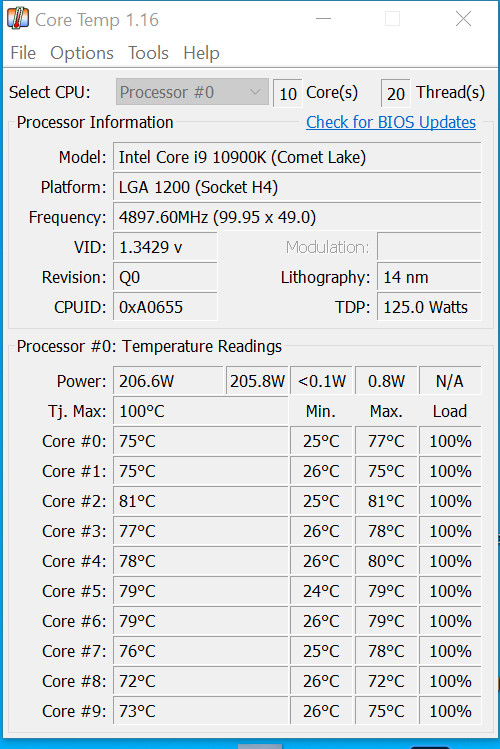

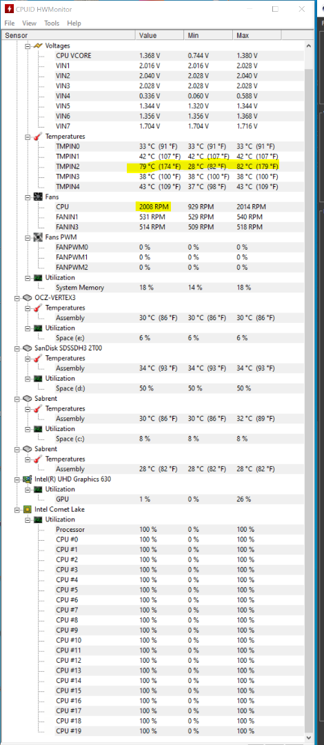

  • Den Aufpreis für eine K-Variante der CPU zu investieren lohnt sich eigentlich nur, wenn man eine sehr hohe single thread performance braucht und dafür wäre dann ein Core i9 pure Geldverschwendung.
    Bei Last auf mehreren Kernen hingegen stellt die Wärmeentwicklung den limitierenden Faktor dar, so dass die K- und non-K-Varianten mit angepassten power limits die gleiche Leistung liefern.
