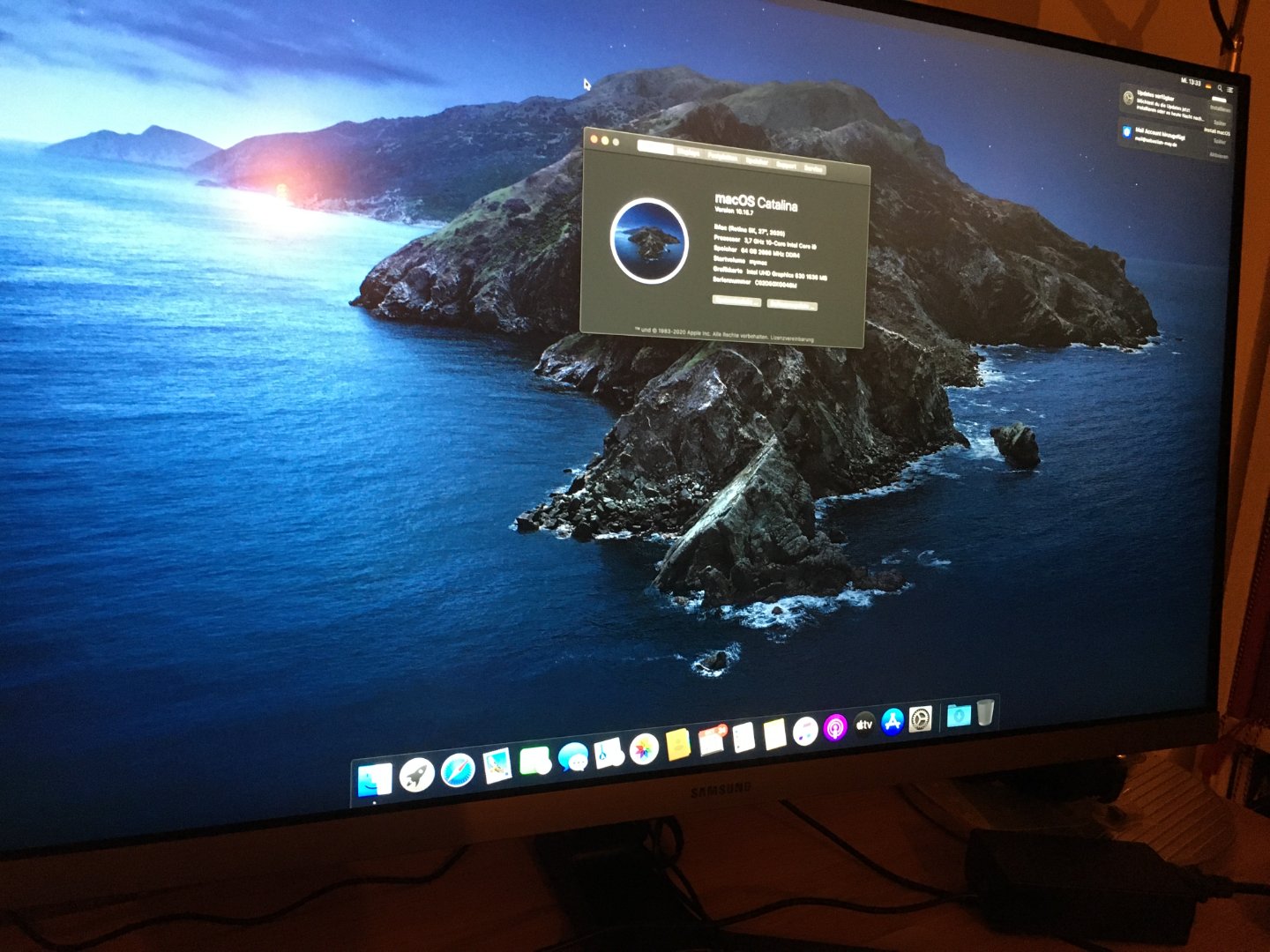

    Guten Abend,
    ich wollte Euch noch einmal ein kleines Update geben.
    Habe heute Audio zum laufen gebracht. Dazu habe ich wie von SchmockLord beschrieben die beiden zusätzlichen kexts
    FakePCIID_Intel_HDMI_Audio.kext und FakePCIID.kext eingebunden und in den Device Properties den Eintrag hinterlegt.
    Ich dachte zwar der Ton wäre auch vorher schon über die Audio Ausgänge am Frontpanel rausgekommen ohne die Kexts aber da war ich nicht sicher. Die Audio Ausgänge hinten laufen noch nicht. Das ist aber aktuell unwichtig.
    Dann habe ich mit der FakePCIID_Intel_I225-V.kext den 2,5GBit Ethernet Port zum laufen bekommen.
    USB Ausgänge funktionieren schon einige. Da habe ich aber noch nicht geprüft ob alle.
    Was ich mich frage, ob ich aus der iGPU auch eine UHD also 4k Auflösung herausbekomme. Das habe ich noch nicht gefunden.
    traeu Was Du mit dem ROM Eintrag gemeint hast, das habe ich noch nicht ganz verstanden. Da finde ich auch nichts bei SchmockLord und im Dortania was da im Post Install noch gemacht werden muss. Mit der apple-id läuft aber bisher alles. Auch facetime sehe ich schon meine Historie von meinem iPad im Hackintosh.
    Jetzt ist es wirklich nur noch finetuning. Ich bin auch sehr gespannt auf die neuen AMD-Karten, die ja bald zu erwarten sind.
