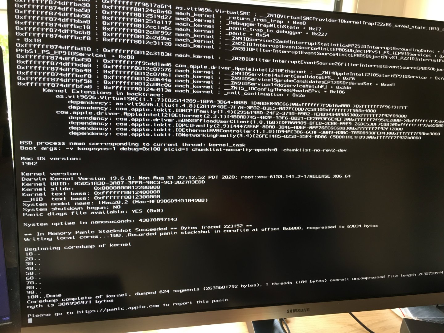

    Ich bin gerade weiter gekommen. In dem erwähnten Beitrag hatte ich gelesen
    --> Der Eintrag unter "PciRoot(0x0)/Pci(0x1C,0x4)/Pci(0x0,0x0)" triggert die Nutzung des AppleIntelI210Ethernet.kext und führt zu dem Kernel Panic
    Deshalb habe ich bei mir den Passus:
    mal entfernt.

    - Wähle ich diese aus, laufe ich immer in die Kernel panic
    - Der Stick bootet weiterhin problemlos, der Fehler kommt immer erst nach Auswahl der mymac Platte aus dem openCore Menü

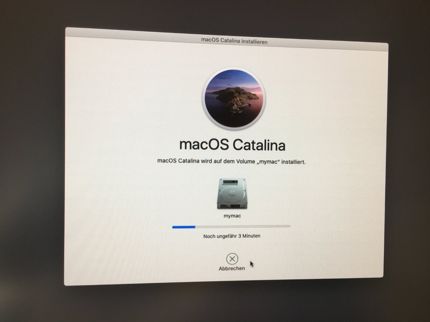

    EDIT: Mit der Variante drei --> Framebuffern bin ich endlich in die Ausgabe gekommen. Danach konnte ich mit der Installation beginnen, nachdem ich die 2. Platte über das Festplattendienstprogramm als APFS formatiert hatte.
    Leider hängt er jetzt beim Booten an der nächsten Stelle:
    Nach dem Coredump of kernel
    Please go to ... to report this panic

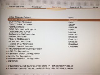

    Die BIOS Einstellungen habe ich angehängt. Ich habe gerade auch noch von PCI1 auf IGPU geschaltet.

    So, das Bios ist nun F6 und aktuell, die Einstellungen bin ich alle noch mal durchgegangen und habe mir ein Profil angelegt.
    Der Ladeprozess läuft nun deutlich länger und viel weiter. Irgendwann ist die Textausgabe aber dann beendet und der Bildschirm bleibt schwarz.

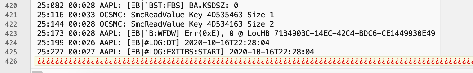

    traeu Ich habe Deine Liste abgearbeitet. Der Rechner bleibt leider an der gleichen Stelle mit der gleichen Meldung hängen.
    --> 20:416 00:028 AAPL: [EB|#LOG:EXITBS:START] 2020-10-19T22:31:02

    Ich komme in OpenCore Bootmenü und kann die Catalina-Installation auswählen. Dann stoppt diese an der Stelle wie im Log ausgegeben wird.
