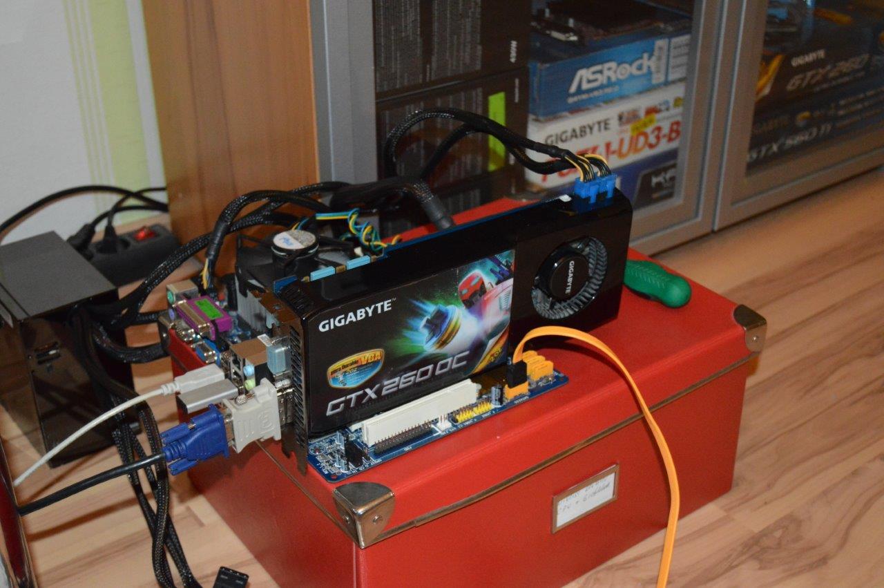

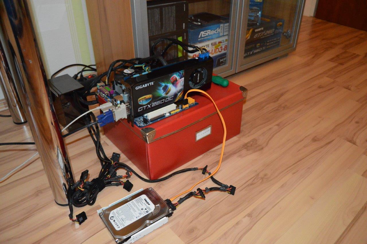

    Auf meinem P67A UD3 B3 Mainboard mit Pentium G860 lief Snow Leopard richtig gut.
    Dieses Board ist von 2011 und man muss auf 10.6.8 updaten, am besten an einem echten Mac.
    Das Problem ist meiner Meinung nach die passende Grafikkarte, so in die Richtung GTX260/285.
    Man kann ja so arbeiten wollen, ich würde aber wenigstens Mountain Lion verwenden.

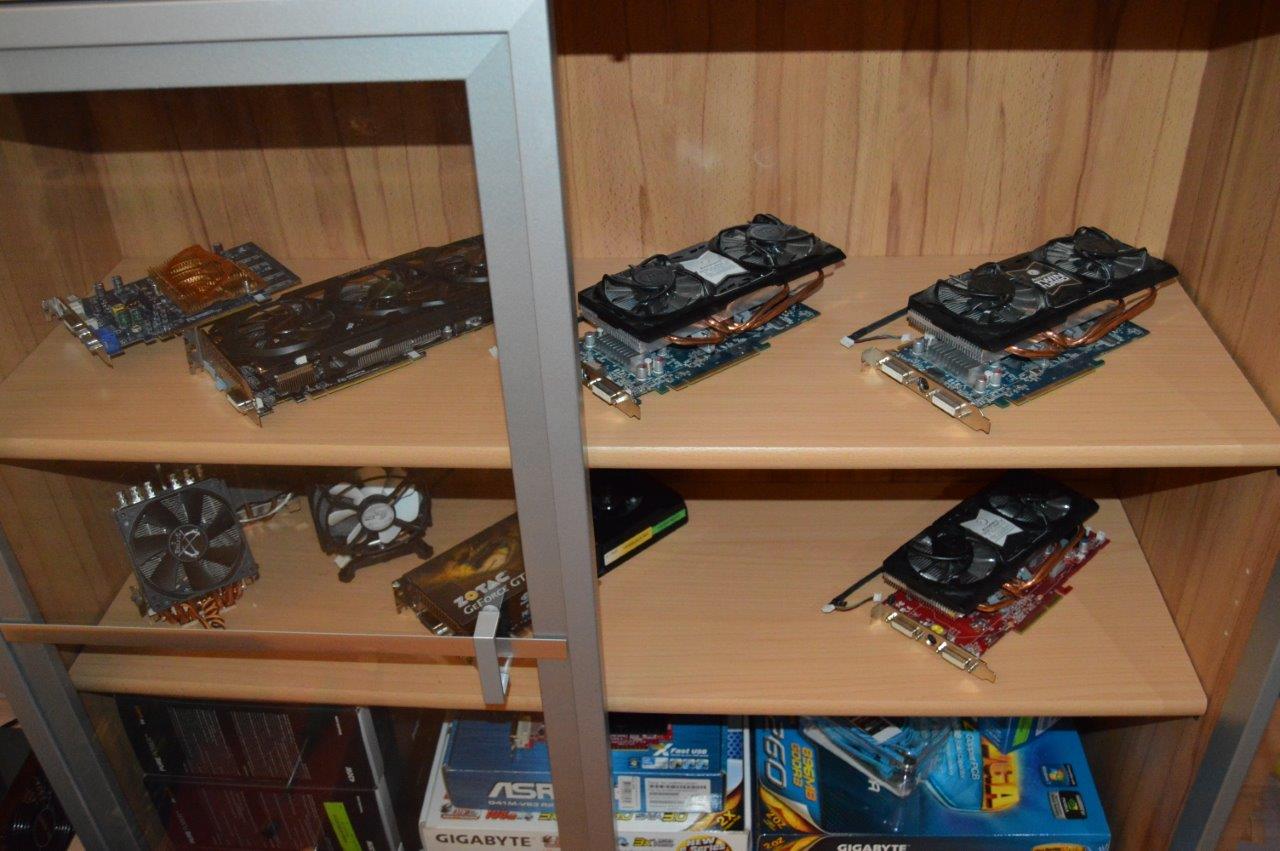

  • Wenn du nicht übertakten willst, dann braucht es kein teures Z68X-UD5-B3, dann gehen auch andere Chipsätze.
    Das Netzteil ist überdimensioniert, da reichen auch 400W aus der E10 Reihe, ausser du stehst auf so was hier.
    Ich persönlich würde bei der Preisklasse ein schöneres Gehäse wählen, das ist aber Geschmacksache. :D
