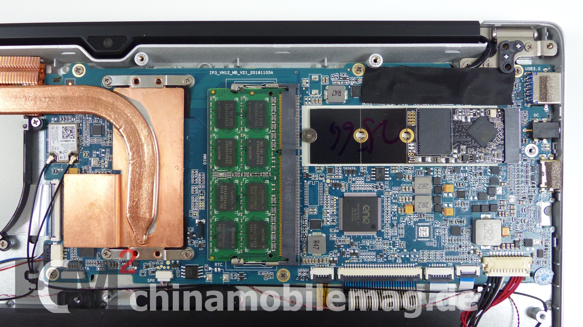

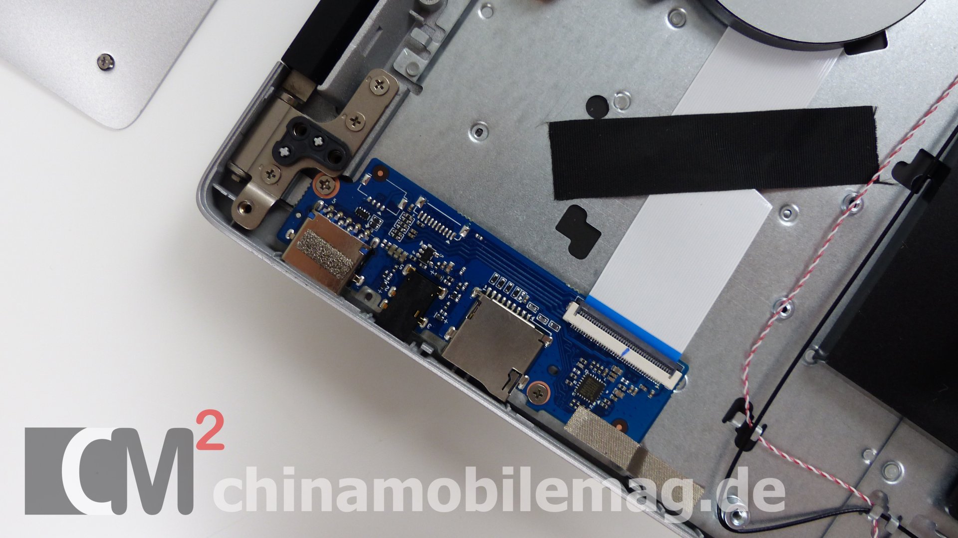

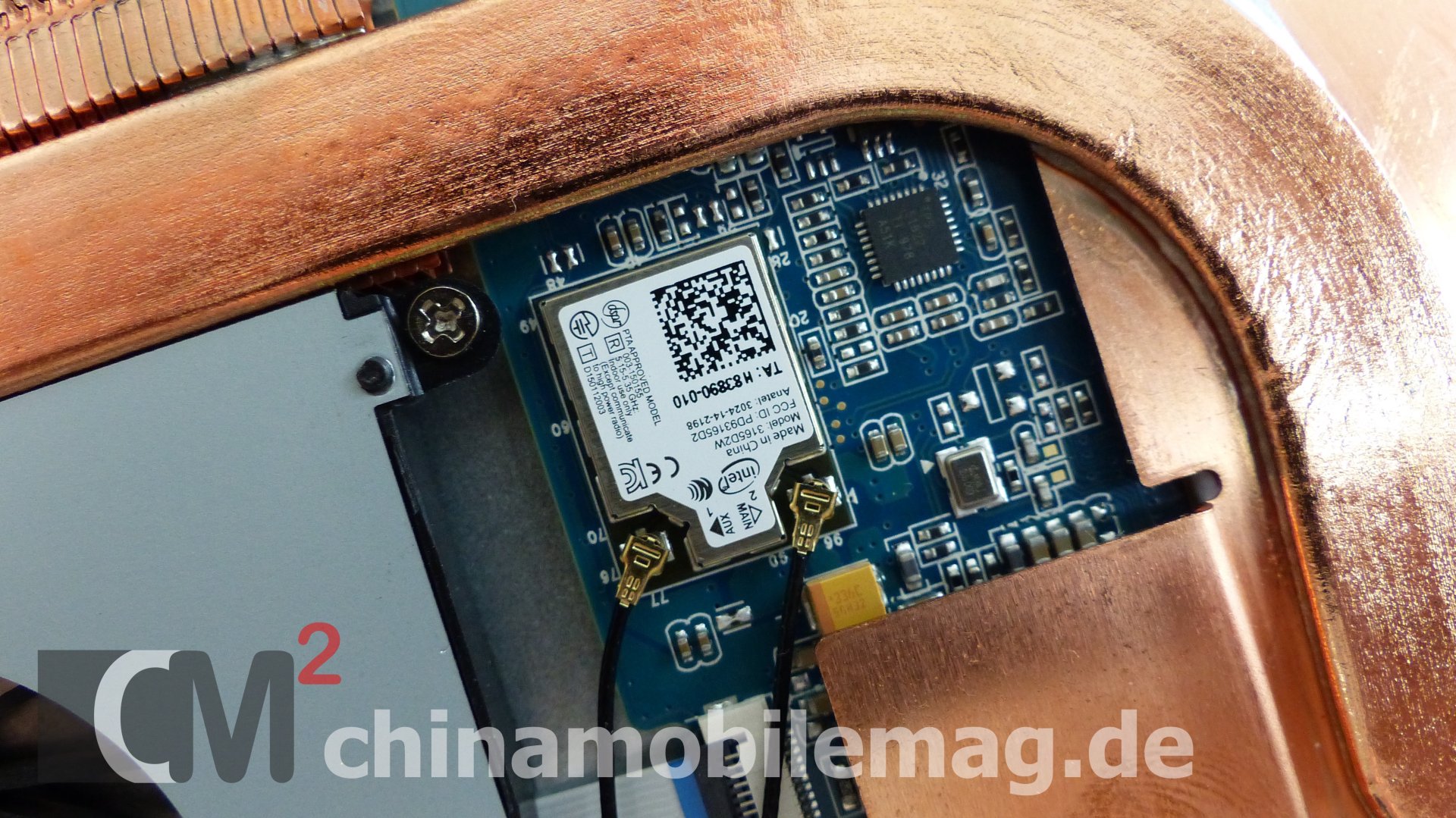

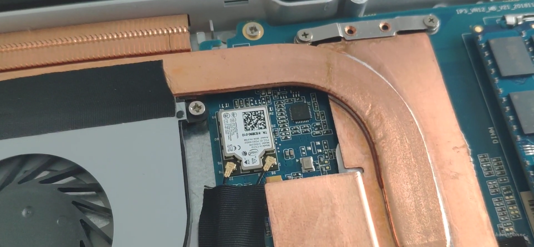

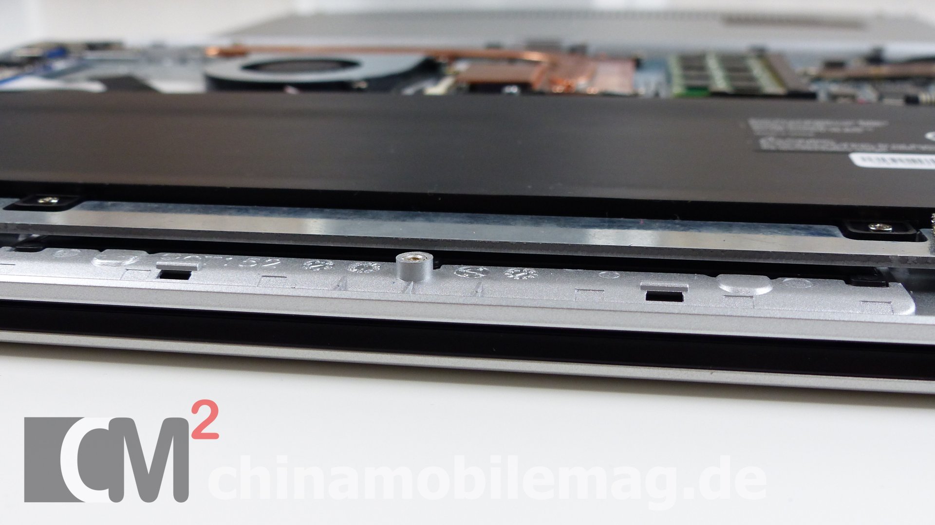

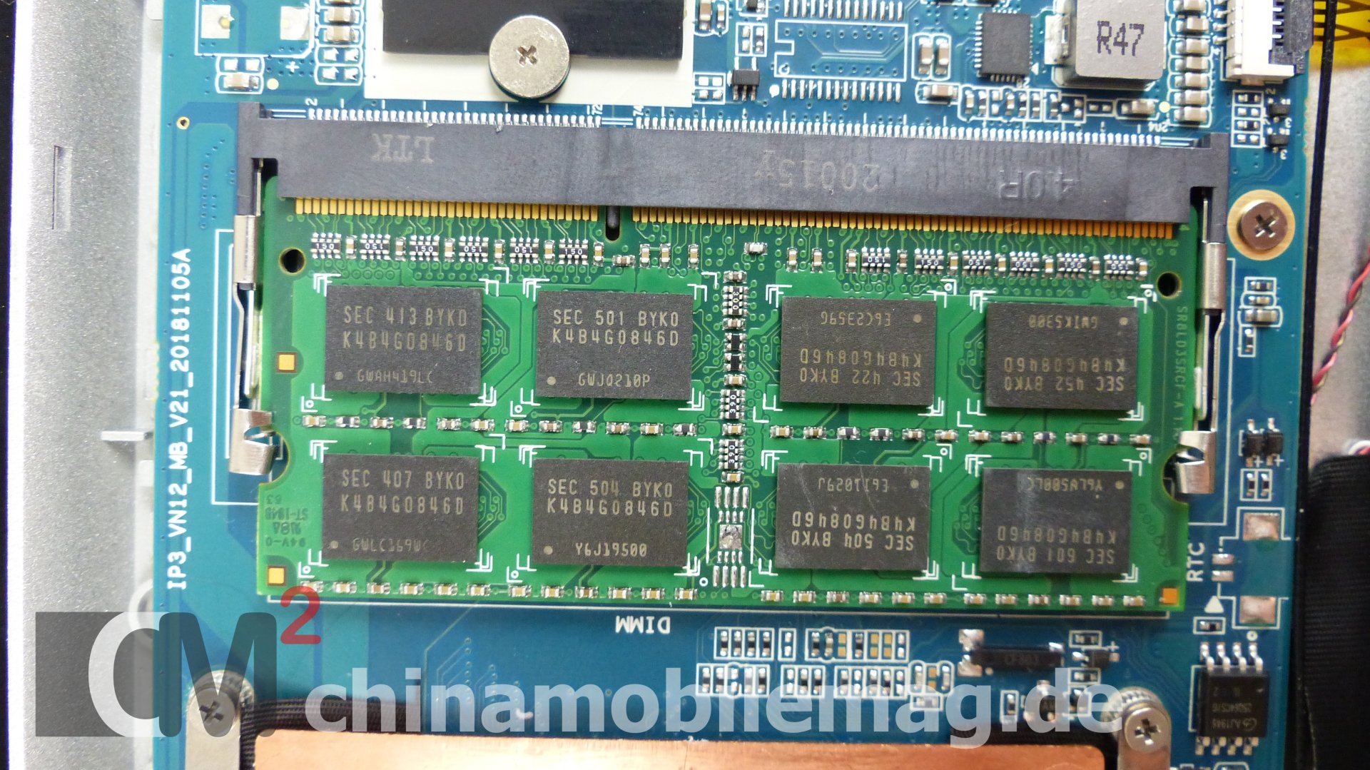

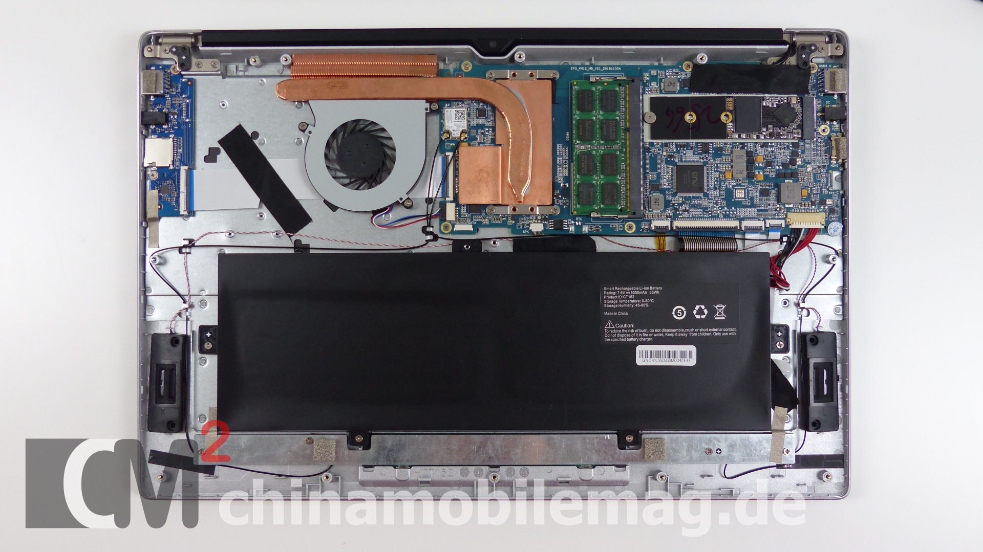

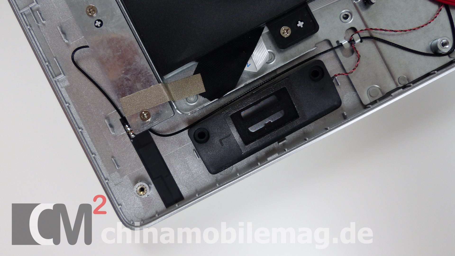

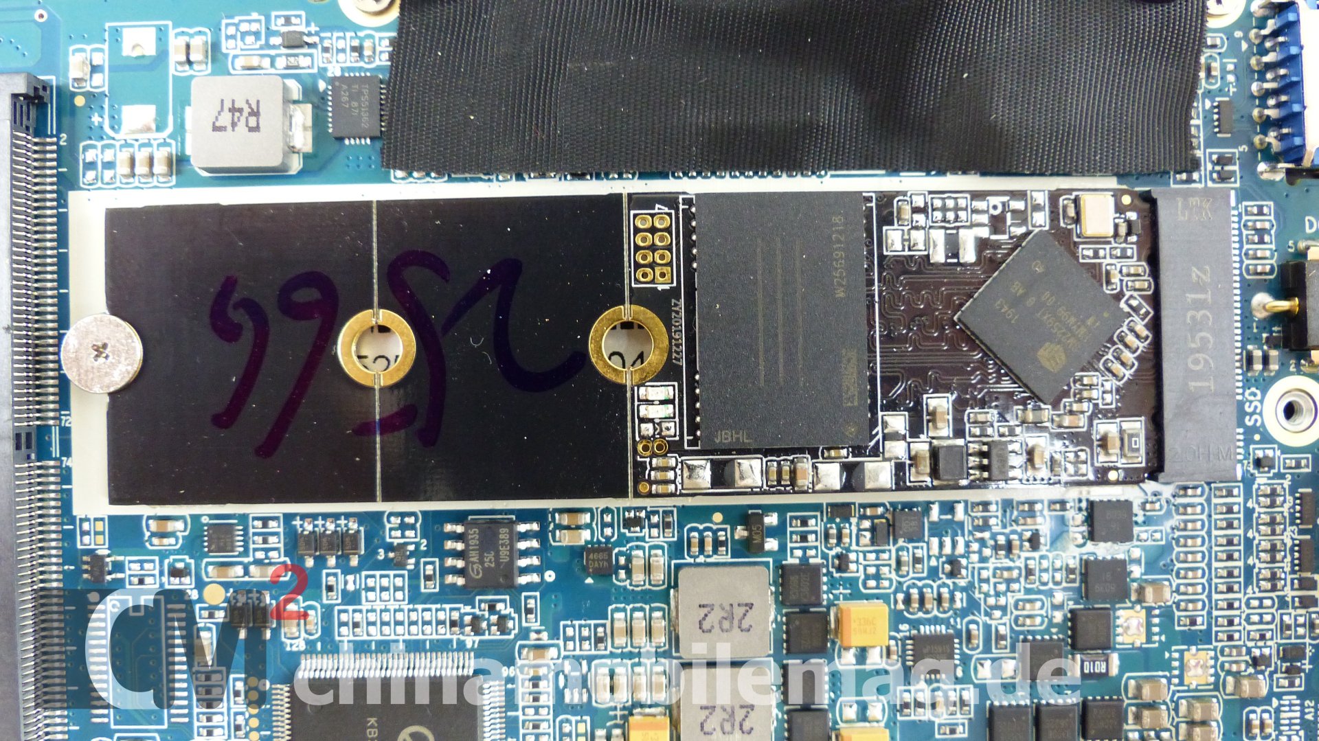

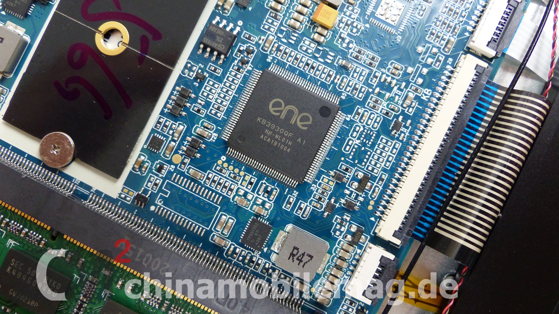

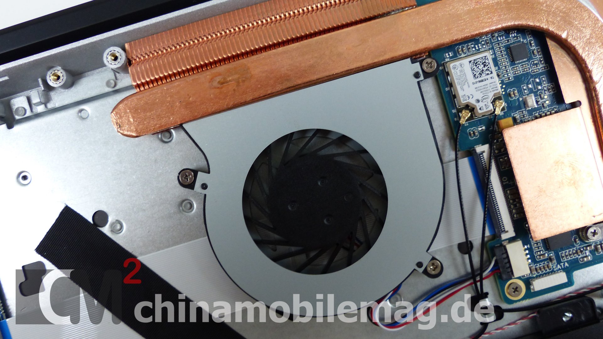

    Edit: Bilder von den Innereien. Die Klebe Antennen habe ich aus der Mitte gelöst und seitlich platziert damit Bluetooth besser läuft.

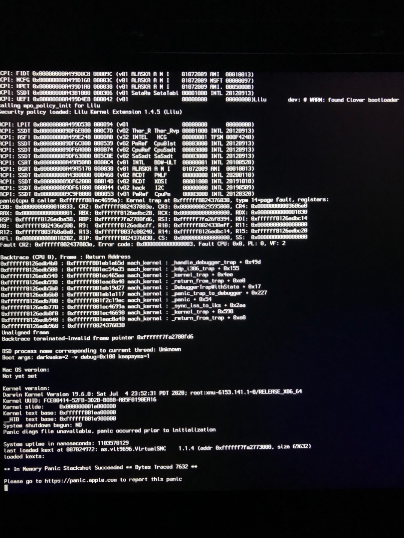

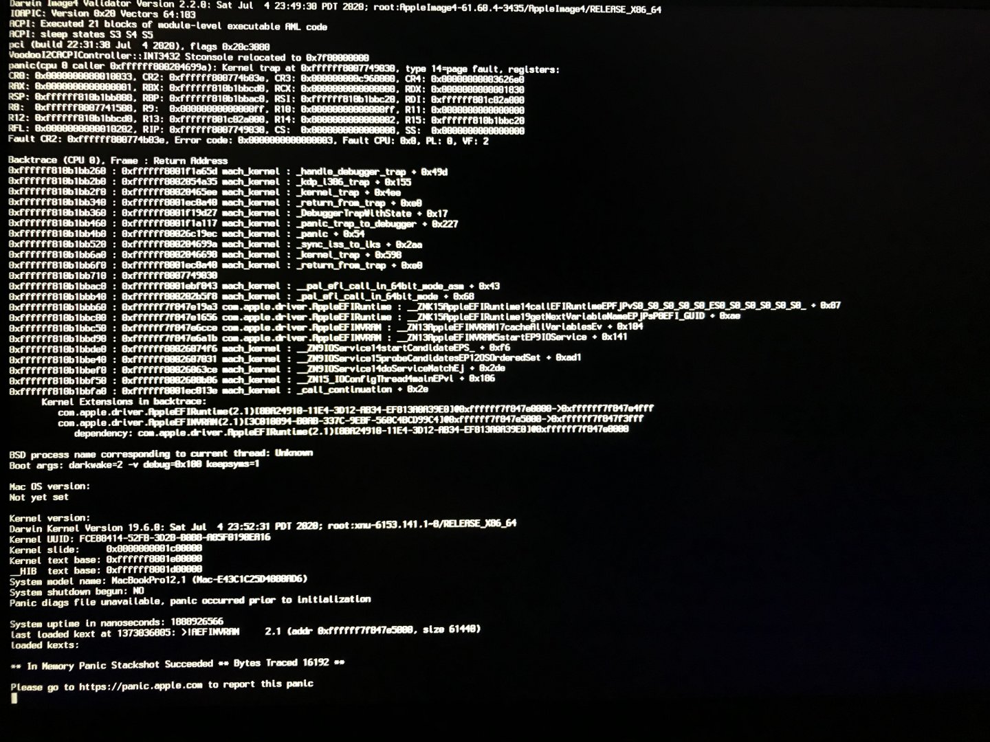

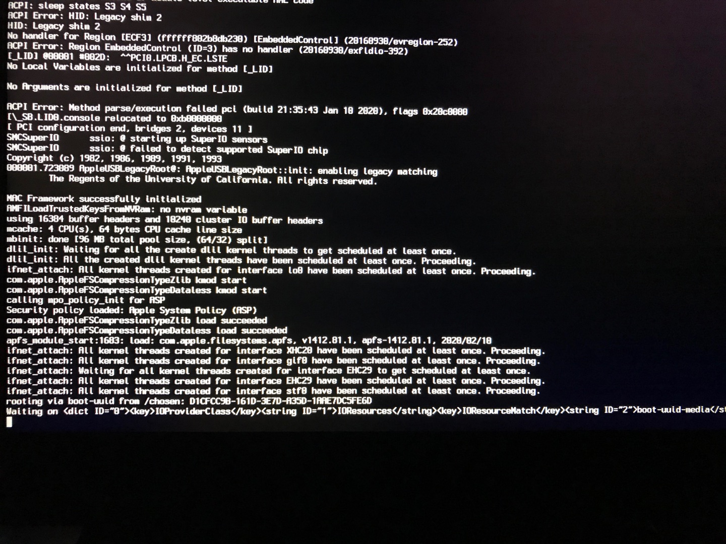

  • Nein, Blick ins Innere folgt noch. Habe nicht warten können und mal ne grundlegende EFI gebaut. Leider bisher kein Glück und Panic schon in der ACPI Stage. Hatte jemand zufällig schonmal sowas?
    Sorry dass das Bild falschrum ist, ich kann es drehen wie ich will, nach dem Upload ist es verkehrt herum :wallbash:

  • Hab schon einige Broadwell Maschinen hinter mir. Bisher nie solche Probleme damit gehabt. Table Dropping habe ich schon durch ohne eine Änderung zu sehen.
    Im Anhang mal noch die EFI mit der ich gerade teste inkl. ACPI Dump. Leicht gepatchte DSDT liegt schon im patched Ordner. Habe da aber erstmal nur die groben Fehler rausgenommen damit man sie kompilieren kann.

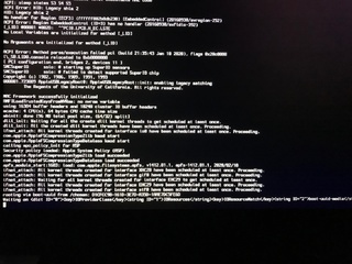

    Edit: Mit FakeSMC sieht es etwas anders aus
    LG Chris

  • Ne ist unabhängig von DSDTs oder SSDTs. Habe den Fehler gefunden, lag an OcQuirks. Mit dem guten alten AptioMemoryFix komme ich weiter.

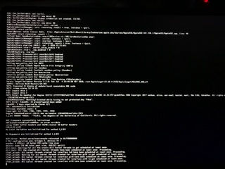

  • Zu einem späteren Zeitpunkt teste ich es mal. Hast die Config genommen mit denen die Panic Probleme anderer OcQuirks User behoben wurden?

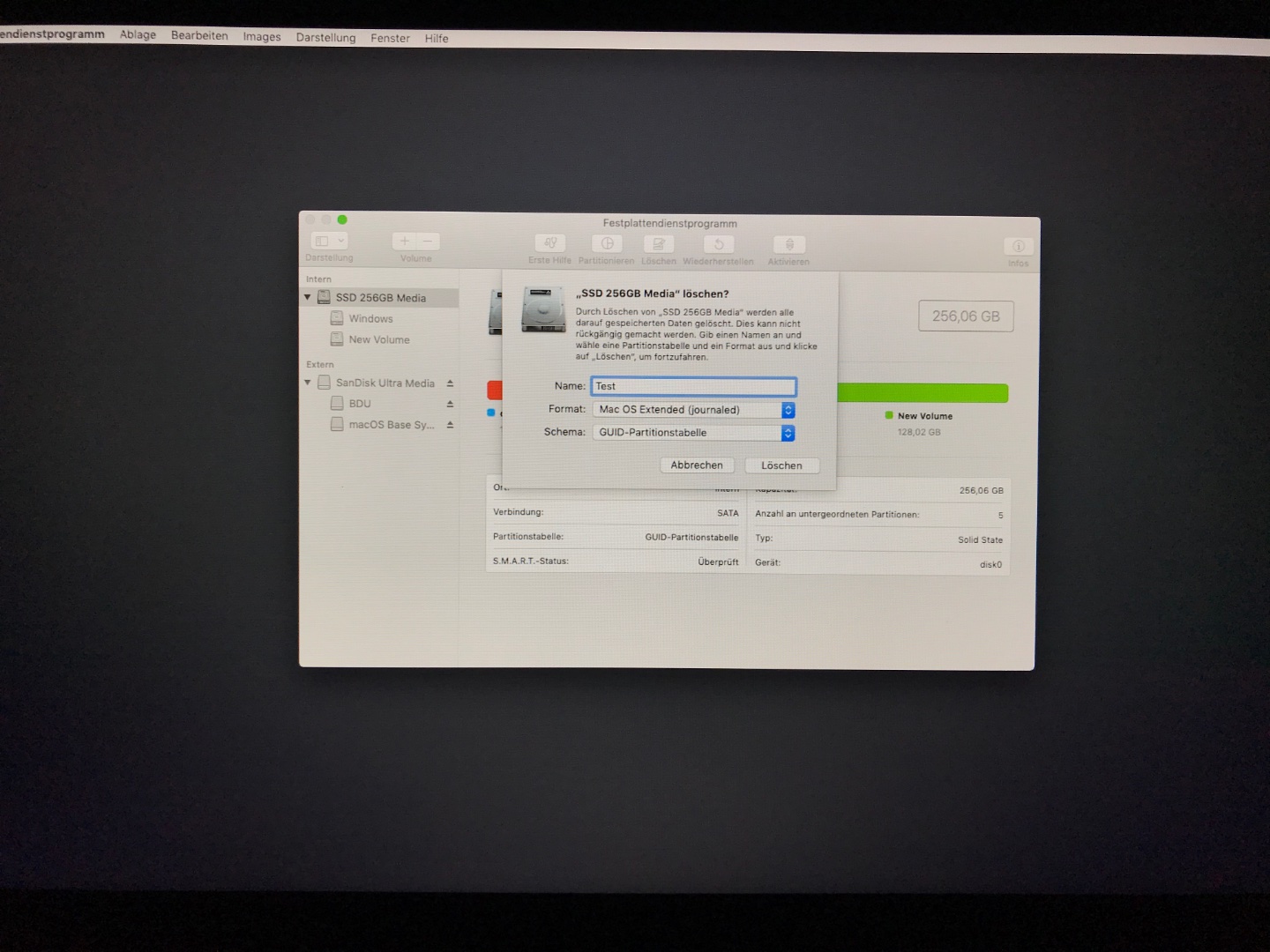

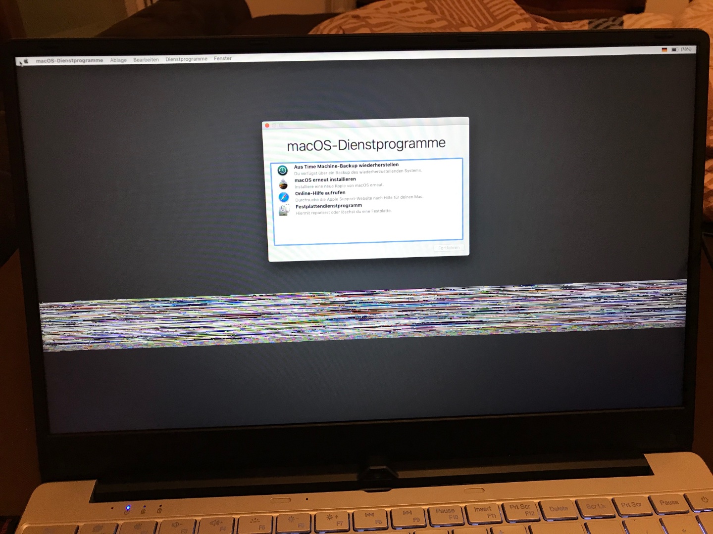

    Bei mir nun Fortschritt:
    Mal sehen wie ich den GPU Glitch wegbekomme.

  • Ausgepackt, aufgeladen, Hackintosh Spielereien. Mehr habe ich bisher nicht damit gemacht. Lass mich das Ding erstmal richtig nutzen, dann kann ich näheres dazu sagen. Das einzige was jetzt schon feststeht: Der Lüfter geht mir auf die Nerven. Aber das war abzusehen weil bei den China Krachern immer ein Problem.

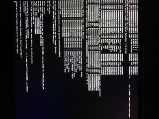

    Grafik Glitch weg, Touchpad geht, Tastatur geht.
    Edit 2:
    Okay, Probleme mit Catalina. Das Bild von oben war mit Mojave. Ich brauche aber Catalina wegen ITLWM, bekomme Catalina jedoch nicht gestartet. Er verliert die Verbindung zum USB Stick beim Start. Port Limit Patch ist aber drin und ich habe auch mehrere Catalina Versionen ausprobiert um ein Problem mit dem Port Limit Patch auszuschließen. -uia_exclude_hs war ebenfalls nicht zielführend. Es muss also an anderer Stelle hängen.
    Edit 3: Mit FakePCIID_XHCIMUX umgangen.
    Edit 4: We‘re getting there
    [Externes Medium: https://youtu.be/SPfktBsVDW4]

  • ITLWM nutzt du, weil die WLAN-Karte fest verbaut ist? Sprich kein AirDrop für‘s K1?
  • Jo genau, kann man nicht tauschen.
    Edit: Fotos vom Innenleben zum Startpost hinzugefügt.

  • Wie ist es mit dem Lüfter jetzt?

  • Dass der Lüfter nervt sagte ich ja schon.
