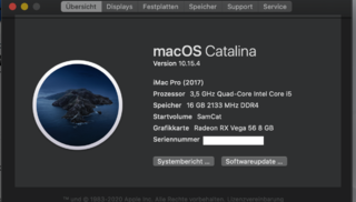

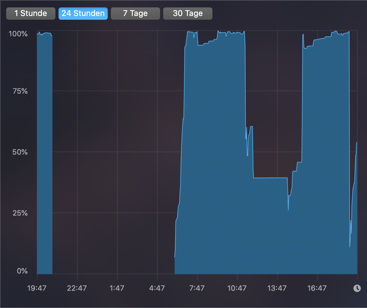

  • Seit 10.15.4 läuft irgendwie der Grafikspeicher auf der Vega56 langsam voll. Der Rechner war heute von ca 07:00 eingeschalten und meist war nur der Firefox offen. Die Temperatur der Karte war bei 81 Grad obwohl kein Programm offen war.
    Nach einem Neustart war der Speicher wieder im Normalbereich. Ich glaube ich geh wieder auf 10.15.3
    Genau das selbe auch hier mit der Radeon VII. Nach einiger Zeit -vor allem bei der Nutzung von Amazon Prime Video, aber es reicht einfach auch nur Surfen in Safari - ist der Grafikspeicher voll und wird nicht mehr frei gegeben, auch wenn die Programme beendet sind.

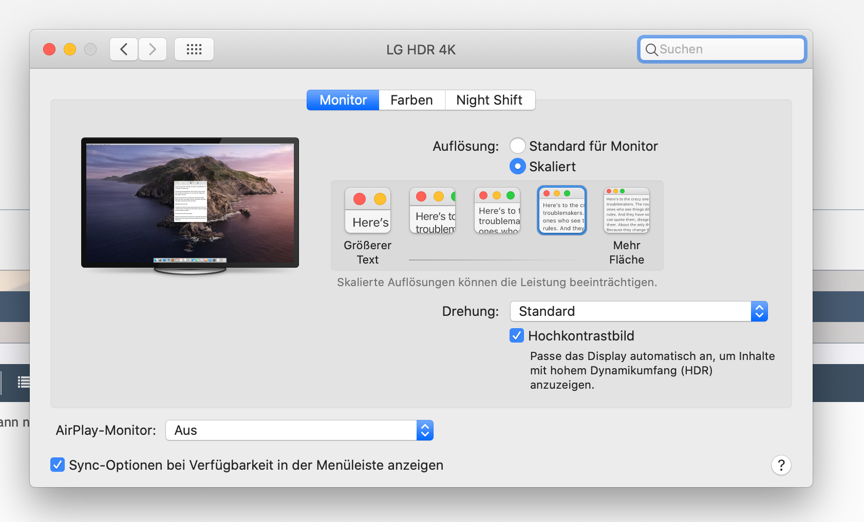

  • Weiß jemand was der Schalter HDR-Hochkontrastbild bewirken soll ? Bei mir hat das Bild dann nur einen ausgeprägten Farbstich und sieht beschi.... aus.
    Hm, auf dem Screenshot sieht es leider ganz normal aus...
    Grüße, MacDream
  • du brauchst dann natürlich einen passenden Monitor, der auch 10Bit HDR darstellen kann......hast du keinen passenden sehen die farben nicht richtig aus

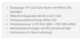

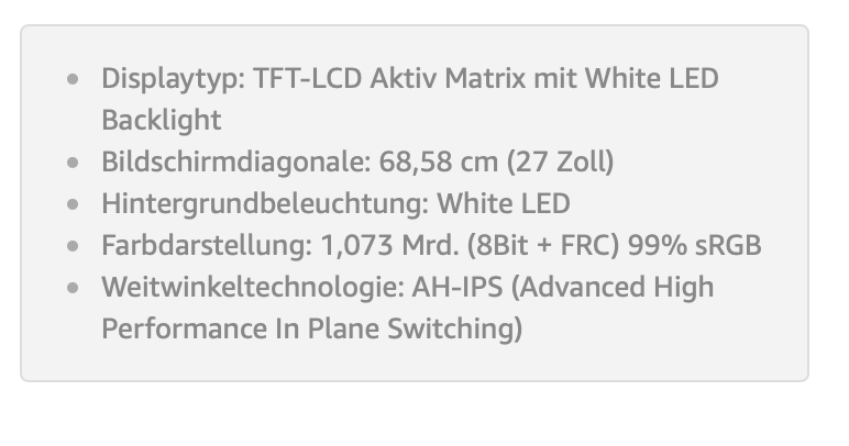

  • Ich war im Glauben ein solchen gekauft zu haben:
    LG 27UL850-W 68, 58 cm (27 Zoll) UHD 4K IPS Monitor (HDR10, USB Type-C, 99% sRGB, AMD Radeon FreeSync)
    Aber wenn ich das hier lese:
    kommen schon wieder Zweifel auf.
    Yep, gerade nochmal nachgelesen, die HDR10 Bezeichnung ist leider Fake. Man kann echt nicht gut genug aufpassen.Es ist so wie es im Kleingedruckten steht 8Bit + ein wenig Schummelei :cursing:

  • Also der LG27UL850W kann definitiv kein 10Bit HDR. Hat aber ein sehr gutes, scharfes Bild. Wenn ich HDR aktiviere, habe ich einen heftigen Farbstich, nicht zu gebrauchen.
    Grüße, MacDream
  • Also, wenn Du HDR aktivierst, hast Du einen auffälligen Farbstich. Ist das schon beim Desktop zu erkennen oder, hast Du dann ein bestimmtes Video angesehen ?
    LG empfielt, nur die Originalkabel zu nehmen und keine Adapter, wenn möglich. HDMI sollte genau so gut gehen. Habe auch noch ein DP auf HDMI-Kabel (nicht von LG) auf den OLED-TV - geht auch gut.
    Weiß nicht genau, ob Deine Graka besser ist, als meine.
    HDR wird sie ja dann wohl sicher unterstützen.
  • Nein, Video habe ich gar nicht erst probiert, warte ich versuche mal ein Bild zu machen...
    Grüße, MacDream
