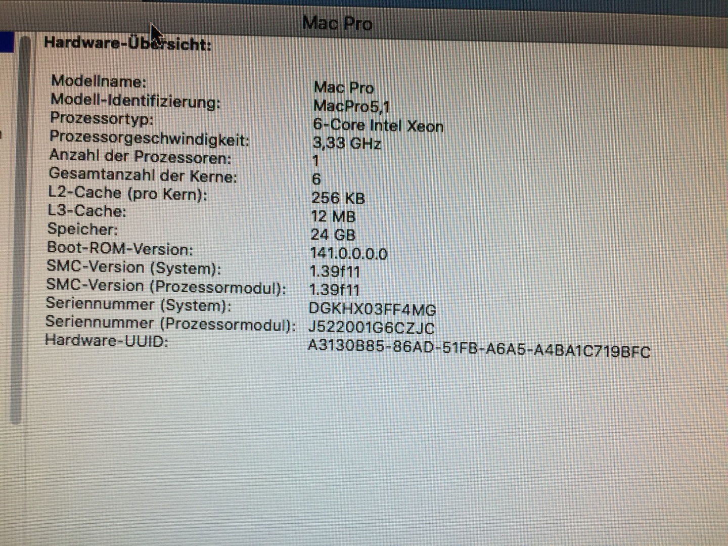

    Möchte meinem MacPro 5,1 (Hardware siehe Bild) vor der Pension noch einmal neues Leben schenken.

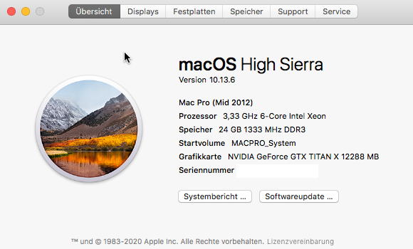

    Derzeit läuft High Sierra auf SSD (APFS) und einer Titan X 12GB. Der GPU wird verkauft und ich habe mir eine RX580 4GB gebraucht besorgt. (kommt morgen)

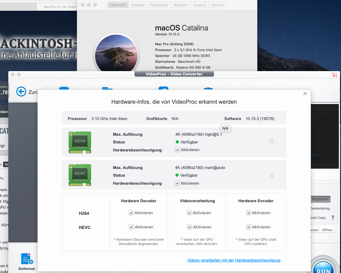

  • Nutze selbst einen cMP 5,1 mit Catalina. Einfach OpenCore in die EFI Partition und dann das Blesstool ausführen.
    Es funktioniert alles, sogar DRM. :)
    Anbei zwei Pakete, eins für die Installation und das andere um nachher Hardwarebeschleunigung zu erhalten.
    Beide Pakete kommen von Macrumors.
